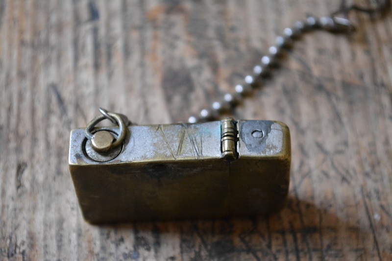

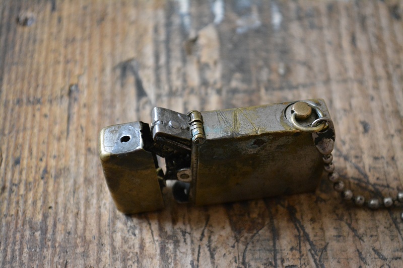

    Вот такая начердаченная у родственника немецкая зажигалка.
    D.R.G.M. - - аббревиатура от Deutsches Reichs-Gebrauchs-Muster
    "Германской Империи Регистрационный Патент" ( далее по тексту с показанного скана ) "
    Эта маркировка может быть найдена на зажигалках, произведенных (в смысле времени ) между 1918-1945 годом"
    Кто бы взялся за ремонт? Задача минимум это сделать напой между самой зажигалкой и крышкой.
    Видимо она уже когда то кустарно ремонтировалось. Максимум - привести к жизни.
    Поскольку у меня руки под клавиатуру заточены - не смогу сделать сам. Ну соответственно не за бесплатно.
    Вид снизу.
    Сбоку.
    Ещё сбоку.
    Вид, где кнопка.
    Вид, по которому видим отошедший припой. Кнопка работает, но крышка отлетает.
    Механизм.
    Отсек для бензина.

    Чего-то не хватает. Кремень что-то должно поджимать.

    С крышкой всё понятно. Переклепать и норм, ничего сверхординарного. На фото из сети, кстати, есть еще один боковой штифт. Может заводская доработка ,а может и полевая. Скорее первое, разные ревизии просто.
    Если я правильно понимаю, то при нажатии на кнопку крышка откидывается и происходит поджиг - деталек действительно не хватает (как заметил Сергей). Должна быть еще одна пружина чтобы поджимать кремень.
    Фото с другой стороны было бы не лишним.
    P.S. Прикольная жига. Загальванировать еще серебром , так вообще красота была бы.

    Спасибо коллеги! Сегодня отдам человеку с задачей минимум - напаять крышечку.
    Ну а сделать её рабочей - думаю вряд ли получился, как думаете, насколько сложная работа?

    Думаю напайки хватит ненадолго, поэтому в других зажигалках и ввели дополнительный штифт, как работу над ошибками. По хорошему расклепать нужно и точечной сваркой бы точку поставить чуть выше.
    Да и к жизни вернуть не особо сложно. Выташить штифт что держит крышку и запилить рычажок (старый видимо отломился), а доп. пружинку думаю вообще не проблема найти.

    Пайка (твердым припоем) держит очень хорошо, а вот оловом паять такие вещи не стоит.

    P.S. @2bellum, для твердого и температуры нужны соответствующие, не на "коленке" такое делается. Точкой приварить сейчас проще (дешевле) и надежней.

    Однозначно твердосплавным припоем, умеющими руками. А точечной сваркой не получится лишь по той причине ,что электроды имеют диаметр больший чем то место в которое необходимо их установить , по крайней мере в моем аппарате.

    А по сабжу, твердый припой, серебра 30-40%, но обязательно надо разобрать петлю, иначе предмету будет кирдык, и олово отчистить очень тщательно:post-43-1210696242:

    У меня есть такая-на ПМВ.Снебольшими отличиями.Вечером гляну деталировку-и помоему там не пайка,винт дожен стоять.
    23 окт 2012
    3.845
    6.187
    91
    Byratinland
    Действительно винт.
