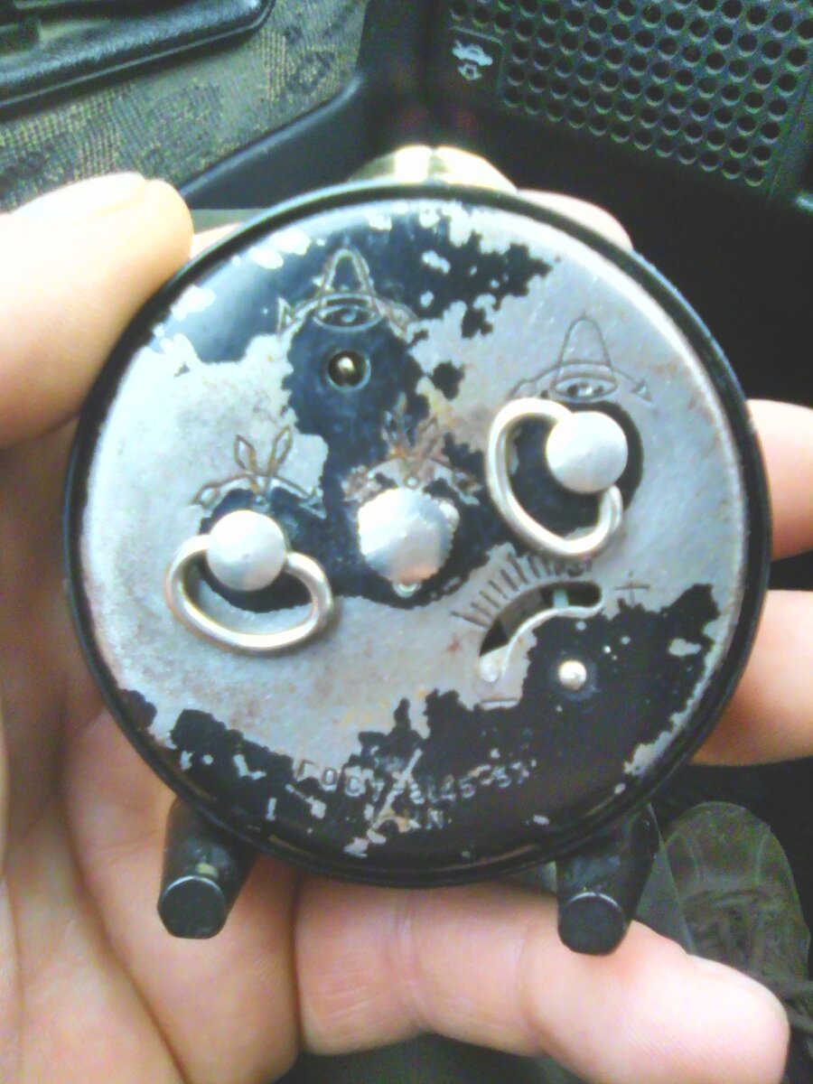

    Подскажите пожалуйста где в Смоленске найти хорошего часового мастера.
    У моей бабушки сломался будильник который верой и правдой служил ей страшно представить сколько лет. Бабушка, как человек очень пожилой, сильно привязана к своим вещам и очень переживает по этому поводу.
    Если кто обладает такой информацией, помогите пожалуйста.

    Может быть стоит аккуратненько и осторожненько снять заднюю крышку, стянув на себя центральную головку установки стрелок, отвернув (и не потеряв!) маленькие винтики, а также кольца завода хода и звонка. Кстати, отсутствующую головку установки стрелки звонка надо бы расстараться, но для любимой бабушки восстановить, хотя бы из подходящих запчастей с часового старья. И дальше действовать в соответствии с методикой Василия Теркина: Александр Твардовский, "Василий Теркин" (часть 13 "Два солдата"), 1945 год

    Вполне возможно, что поломка не очень значительная и Вашими силами и молитвами будет устранена к вящей радости бабули!

    Спасибо Вам за совет и за поэзию!!! Я открывал крышку,но ничего лишнего и подозрительного я там не увидел, все на своем месте ,пыли, грязи нет. Вся проблема состоит в том,что срывается заводная пружина при попытке ее взвести, а она как выяснилась стоит внутри отдельного барабанчика, который в свою очередь стоит под другими шестеренками. И даже если я его оттуда достану, то пытаться разобрать его точно не буду, потому что первое и главное, боюсь испортить вешь, второе- уж слишком это все мелко. Поэтому все таки хочу найти мастера, который не только в китайских часах батарейки менять может.

    С аналогичными часами сходного возраста имел-таки секс по типу Вашего, но продвинулся дальше, ибо:
    После того, как поснимал шестеренки и вскрыл корпус барабана, обнаружил банальный облом в месте крепления/зацепа пружины, который исправил, коротко обрезав этот обломанный конец и проточив камешком Дремеля новую "зацепку" по аналогии со старой. Собрать-то я все обратно собрал (хотя кот от моего злобного полуцензурного рычания куда-то на всякий случай надолго слинял), благополучно часы завел, и они даже начали ходить, да вот беда, - врать они стали вне всяких пределов регулировки соответствующим рычажком +/- с обратной стороны корпуса!
    Потом уже действительно знающие люди объяснили, что камни (т.е. опорные подшипники) в таких часах пенсионного возраста изнашиваются настолько, что толком и за разумную плату отремонтировать ветерана вряд ли возможно. Тем более, что большой коллекционной/антикварной стоимости подобный советский ширпотреб не представляет.

    Наконец нашел время дойти до мастера. Мастер надвинул на глаза увеличительный прибор, подергал маленьким пинцетиком за шестеренки и сказал, что дело не только в пружине,но и в механизме в целом, возможно часы роняли, но обещал в воскресенье починить. Все удовольствие 500 рублей, так что ждем:)

    Пружина могла и "сесть" от времени. А что еще? Часы на камнях! Если бы падали, увязимое место ось маятника, это видно сразу, он бы сказал об этом. Я думаю, что ремонт заключается в замене пружины, промывки механизма в авиационном бензине и последующей смазке. Эта работа подпадает под 500 рублей.

    Спасибо всем за помощь :). забрал вчера часы, все отлично работает, мастер даже поставил недостающую деталь. Бабушка рада, я тоже, все хорошо:D. ... а часики -то с 1975 года тикают( снизу между ножками дата иголочкой нацарапана), 42 годика уж, а мы все ругаем страну Советов...:sbboy:
