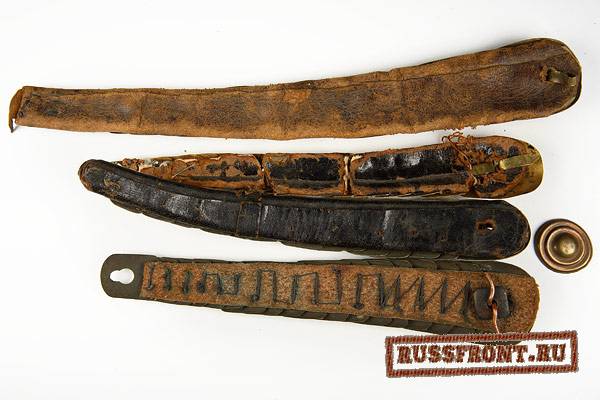

    Братцы, кто находил "чешуйную селедку" в сборе, сделайте для человека хорошие фото со всех сторон с оригинала, а далее он сам сообразит - как и что. Очень надо и сроки жмут!!!

    Так были же фото на форуме,совсем недавно!
    Я находил целиком чешуй,в двух словах:ремешок обматывался кожей,чешуи крепились типа степлером,начинать крепить нужно с самой малой ,так как крепление следующей ,должно прекрывать скобу предыдущей! Главное разместить ровненько!(на длинну ремешка).
    http://smolbattle.ru/index.php?threads/Находил-конечно-чешую-но-что-бы-на-ремешке.29117/

    1-да ремушок -обернут кожей(вот только не помню,прошит или нет?в нахлыст или ?)
    2-скобки горизонтально,т.е. одна скобка держит одну чешуйку,и хотя в чешуйках много дырочек,крепилось на крайние?
    Пока не будет нормальных схем-рекомендую,не начинать работу!Да,и как правильно называлась эта весщ?

    Взято с ...но немного видно.
