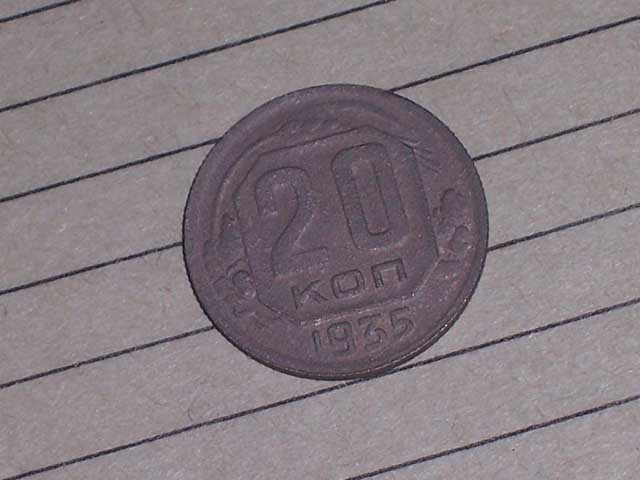

    медь советская - все зависит от сохрана. Мне несколько раз в неплохом сохране попадались, после электролиза очень неплохо выглядели, правда - раковины оставались кое-где. Если монета горела - безнадежно. Мне трешка попалась осенью такая, сразу только по размеру и предположил, а дома реверс удалось отчистить проступил герб, а на реверсе только в лупу удалось фрагменты разобрать. Такие чистить смысла нет, разве что для опознания. А серебро советское вроде неплохо чистится, вот я "двацарик" электролизом и в промежутках между сеансами - зубной пастой. Правда, фотка немного темновата, но отчищена хорошо, по-моему. Правда, она и так в сохране была, а горелую - не знаю, отчистил бы. В кошельке еще если лежала, не очень чистится, кошель при разложении всяку бяку выделяет:)

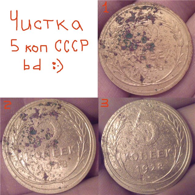

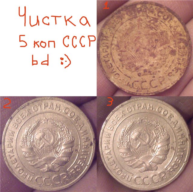

    Статьи статьями. Добавим немного практики.Из статьи мало чего можно применить в практике, точнее не можно, а не нужно. :ph34r:
    Бронза
    Чистка 5 коп. СССР - бронза.
    1-ая монета, как видно сильно корродировано поле монеты, следы бронзовой болезни (зеленого цвета), ржавчина (коричневая). Монета копанная, после того как была найдена не была вымочена в дистиллированной воде, в следствии этого с одной стороны монеты образовался довольно крепкий зеленый и коричневый нарост(причем вначале его небыло, все из за невышедших солей).
    Вначале монета была почищена средством от Amway (намазываем средство на подстриженную зубную щетку и трем монету 1 минуту) под названием LOC (в дальнейшем будем называть его просто - средство). Затем была произведена механическая расчистка под микроскопом с помощью шабера и монета снова почищена средством. И последнее фото - еще раз механическая расчистка и обработка средством.Механическая расчистка применяется толко при наличии сильно корродированных участков, т.к. по другому их турдно расчистить.
    В итоге, под зелеными наростами оказались каверны, полностью каверны не очищались от коррозии (коричневого цвета). Но как видно с фото каверны были уже до чистки. Вторая сторона практически не пострадала
    2-ая монета, после того как была выкопана, была сразу помещена на пол года в дистиллированную воду, после данной процедуры никакие окислы на монете не образовывались, поэтому был произведен щадящий режим чистки - обработка средством (подстриженной зубной щеткой).Но вообще после извлечения из земли достаточно вымочить 1 сутки в дистиллированно воде - этого достаточно для выхода соли.
    Данный метод чистки не советую использовать с дорогими (редкими) монетами (т.к. средство от amway имеет в своем составе микроабразивные частицы), их лучше отдавать на проф.чистку реставраторам (для того чтобы монета сильно не потеряла в цене).
    Вот еще 2 фото этих же монет, только через пол года, сегодня сделал при солнечном свете.
    Так что вопрос решен, как убрать нездоровый блеск.
