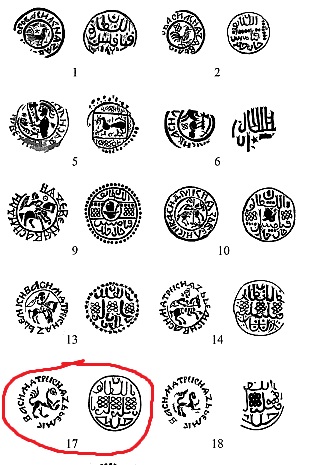

    Камрады, прошу идентифецировать вот такую чешуйку. Вес: 0.24 г.
    Четвероногое вправо вроде как просматривается и круговая надпись вокруг еле-еле заметна...
    Весь маленький - может "худая монета"?

    Гугло говорит на Василия Дмитриевича похоже, только покоцанная сильно.

    Предположу, что нужно искать среди монет Суздальско-Нижегородского княжества примерно 1380-1390-х годов. Не обязательно Кирдяпа, может быть и Борис Константинович, у него тоже "лютый зверь" на полу-подражательных Джанибеку встречается.
    В помощь - книжка Фёдорова-Давыдова "Монеты Нижегородского княжества" (Москва, 1989), статьи в СНВЕ и т.п.
    ИМХО - время точного определения подобных экземпляров ещё не настало.

    Вот, уважаемый Георгий Титов тоже самое сказал примерно.
    "...на оборотке подражание, причем оно более характерно для нижегородско-суздальской чеканки, чем для московской. Поэтому это скорее денга Нижегородско-Суздальского княжества начала 15 в. Что касается имени князя - поскольку одноштемпельных аналогов я сходу подобрать не могу, наиболеен близкими являются монеты Василия Дмитриевича Кирдяпы..."
    МНС, спасибо за внимание к предмету и за наводку по книге.
    по НСВК вот такая еще продается везде. Но я так понял там чуть более поздний период.
    Это больше радует, чем расстраивает. Приятно обладать чем то по поводу чего наука еще на дает 100% объяснение.

    У Василия Дмитриевича вес дожен быть 0. 82 - 0.86 г. Никак не 0.24. Если найду скину фотки для сравнения, где то у меня валяются на этот период разные.

    Да, да, Андрей, все верно. Но тут также может быть сильно пострадавшая монета. Видно на лицевой стороне что горелая. И как второй вариант была такая версия что маточниками от деньги могли и полуденгу отчеканить, но на мой взгляд, в данном случае это менее всего вероятно, т.к. все меньше мнений что это Василий дмитриевич.
