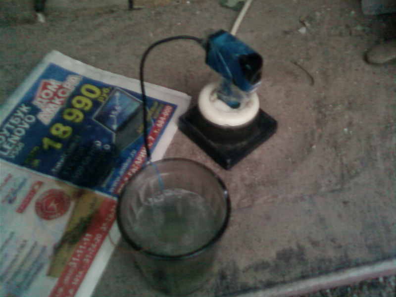

    а у меня так получилось!
    правда зарядка 3 вольта

    Зарядку при случае на 5 вольт возьми и сила тока что побольше. Так у тебя долго будет все.
    Проверь в действии, по фото не разберешь ничего. У меня в общем также, только стакан по назначению использую а чищу в банке, так удобнее. Смотри, чтобы в воде не касались электроды, не замыкали железка и то, что чистишь.

    Цитата(STEH @ 12 Августа 2011, 10:22)
    автомобильное зарядное с регулятором тока самое оно!
    сейчас место железки графит из батарейки (кипит сильнее)
    автомобильную попробую потом (жалко её)
    это пробный вариант
