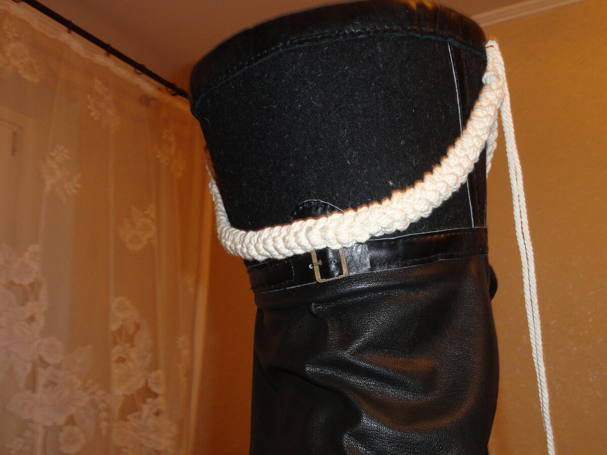

    Уважаемые реконструкторы!Возникла такая проблема. Сделал кивер русской пехоты.сплёл этишкет но кисти ни как не получаются. Буду рад совету или ссылки по изготовлению кисти. Неоставте просьбу без внимания! С уважением Денис!
      2,2 МБ
      71
      3 МБ
      65
      2 МБ
      63
      2,8 МБ
      65
      2,2 МБ
      61

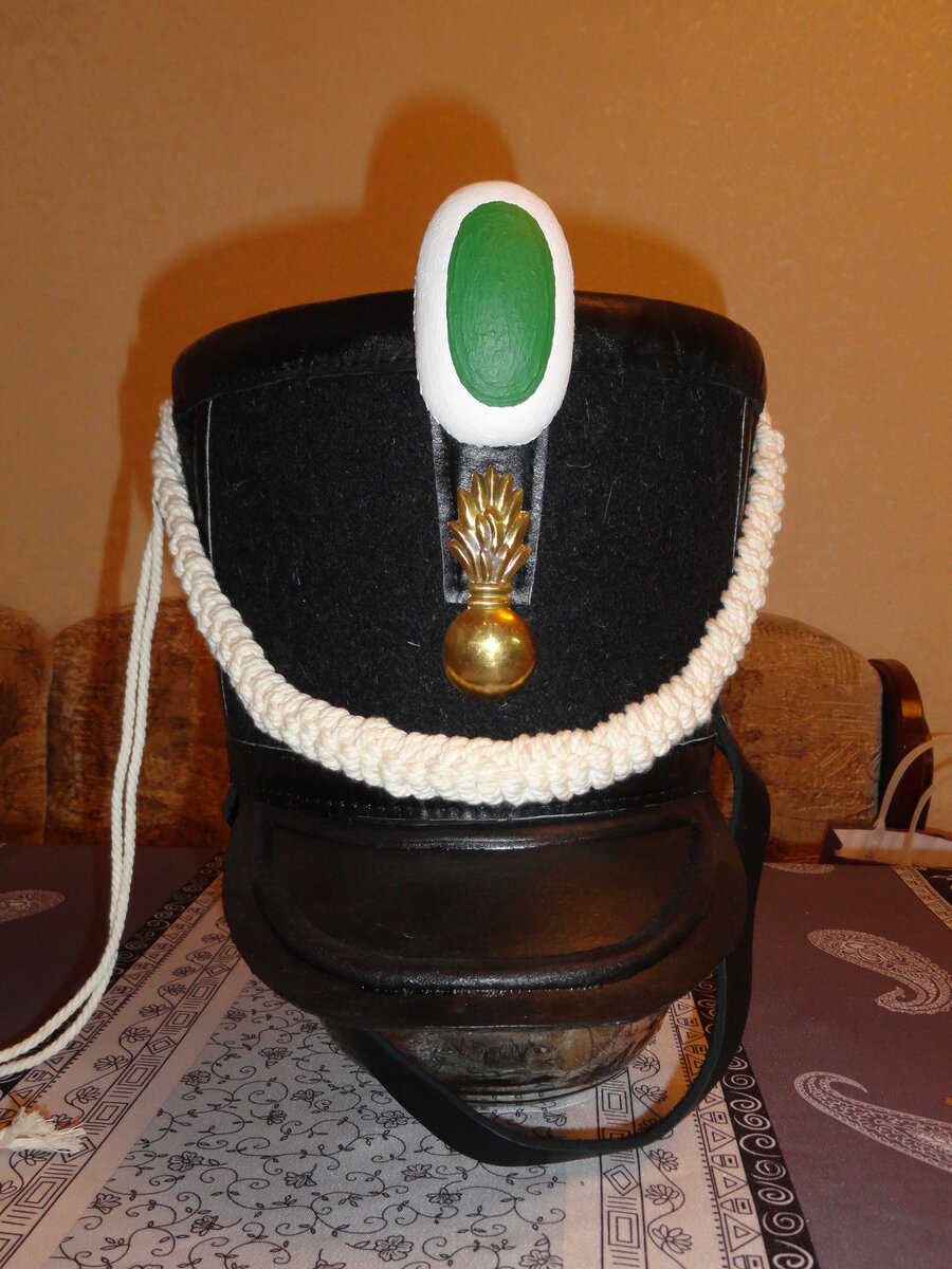

    ..... мда, дабы не обидеть, лучше вообще ничего писать не буду... у Вас какой-то гибрид получился недоде... СТОП! не пишу. :dumi:

    Зря так пишите. Дно и козырек давленные, исполнение не плохое, видно что человек старался. А размеры, видимо, брались из Висковатова? И стоило ли делать формы ради одного (или нет?) кивера?
    ПыСы - про репеек молчу. :)

    Не обижайтесь, но сравните кивер Журуева обр. 1809 г. и ваш.

    А вот напрасно вы кивер критикуете ! Человек сделал весьма и весьма достойную вещь !!! Хотелось бы услышать более конкретные замечания которые Вы смогли определить по фотографии ! :)
    Не спорю - мастер шьёт аккуратнее, но не более того ! К тому же я вижу кивера различных моделей. Денис сделал кивер 1808 г. и сравнивать его с массовыми реконструкторскими киверами 1809 и 1811 гг. смысла не имеет. А как кивер реально выглядел , в плане аккуратности пошива , в далёком 12-м ещё большой вопрос... Реконструкторы несколько склонны к идеализации... так недолго и до сувенирки дойти. :)

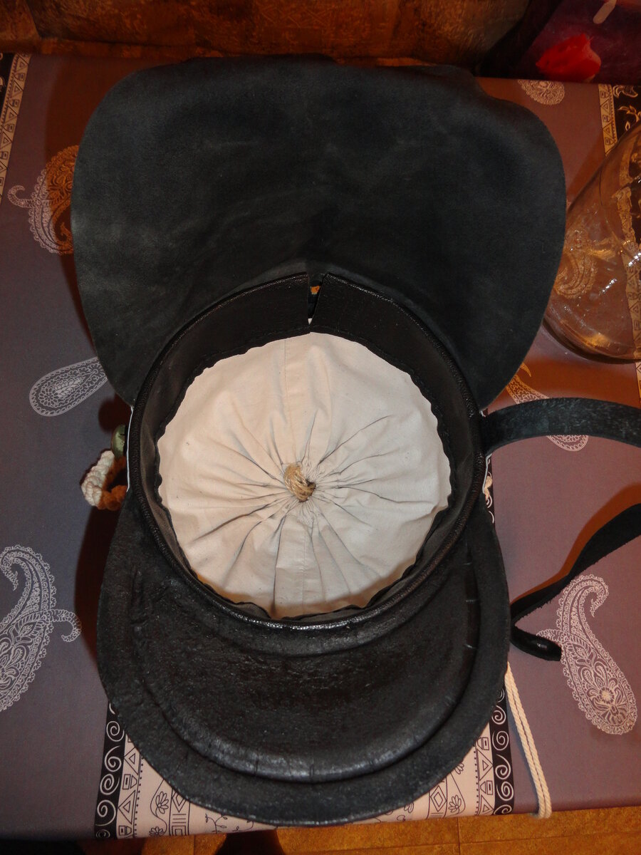

    Хотите мнения о Вашем кивере- извольте:
    - работа слишком, чрезмерно грубая. Артефакты( даже побитые временем и испытаниями) выглядят по исполнению гораздо аккуратнее;
    - кожа на донце, на ремешках обшивки слишком тонкая против той кожи, что применена на сохранившихся артефактах;
    - углубление донца по описанию образца 1808года - 1 дюйм. У Вашего заметно меньше;
    -угол отклонения козырька, четко указанный в описании, у Вашего больше. При попытке вписаться в установленную длину козырька такой угол не позволит его носить без излишнего для "моды" того времени заваливания на затылок;
    -вшитая под нижний ремень кожанная лопасть- явная ошибка Алехина, основанная из неверного толкования текста описания, которую почему то Ульянов проглядел. Лопасть пришивалась к внутренней шапочке;
    -кожанная часть внутренней шапочки из некрашенной (то есть не черной) кожи;
    -козырек как мне показалось давлен из двух склеенных двух кусков тонкой кожи, что не правильно- кожа одинарная, толстая, давленная мереей на тыльную сторону;
    Чрезмерная длина стежков и слишком большой отступ швов от краев, это на фоне остального конечно пустяк, но в целом придает данной вещи бутафорный вид.
    Репеек, при его очень простой конструкции и легкости его исполнения, Вы почему то сделали рисованным!
    Что касается этишкета, то очень сомнительно применение на киверах обр.1808-1814гг. ХЛОПЧАТОБУМАЖНОЙ веревки, взамен специального плетеного шнура. Где хлопок как материал шнуров указан в нормативных документах того времени? Мог ли он вообще массово использоваться в нач.19 в., если основные по доступности текстильные материалы того времени (по всей Европе) шерсть и лен? Есть упоминания о "нитяных" тесьмах, шнурах, но это не хлопковые! Крученный шнур же скорее всего стал использоваться позднее, когда и самих шнуров в этишкете от косиц до кордончиков стало 4 вместо 2. Так как изменился способ плетения, требующий более тонких шнуров. Впротчим самих этих ранних этишкетов (обр.1808, 1811гг.), точно атрибутированных кто нить видел? Вводил их изображения в научный оборот?
    В общем, к сожалению, Ваш первый опыт совсем плох как реконструкция кивера обр.1808года, но как театрально-киношная бутафория вполне себе ничего.
    И дело здесь вовсе не в "идеализировании" внешнего вида в реконструируемом облике и предмете. Просто один из Ваших собеседников абсолютно прав в том, что при изготовлении реконструкции предмета экипировки необходимо руководствоваться максимальным стремлением к наибольшей из возможной в современных условиях аналогии по конструкции, методам исполнения и материалам к реконструируему предмету. Для бутафории это вообще не требуется, только внешний вид.
    Так что- дерзайте. Ставьте себе задачи на новую вещь(если конечно будете делать их и дальше), или задачи на создание реконструкции или бутафории, и делайте...
