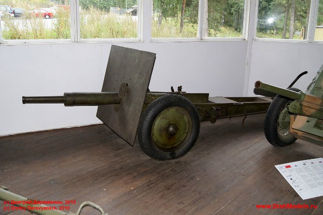

    Наверное, единственная сохранившаяся "Ленинградка" в финском танковом музее в Парола.

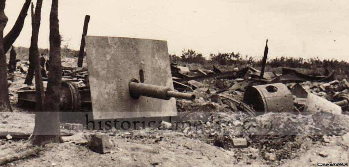

    Редчайший образец. Подобные орудия собирались в блокадном Ленинграде.
    Финляндия. Парола.
    Историческое фото. К сожалению не очень хорошо видно блокадное 45 мм орудие

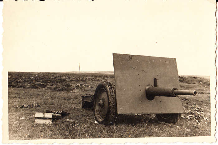

    Осмотр брошенной пушки.

    Ранее, по весне, уже выставлял эти эл.картинки с "ленинградкой". Только сейчас заметил, что их тут нет.
    Может, не по теме они..были ?? ..а ли, проблемы с форумом, тому виной...
    Попытка №2 :
    Бросили пушку, но заминировали.

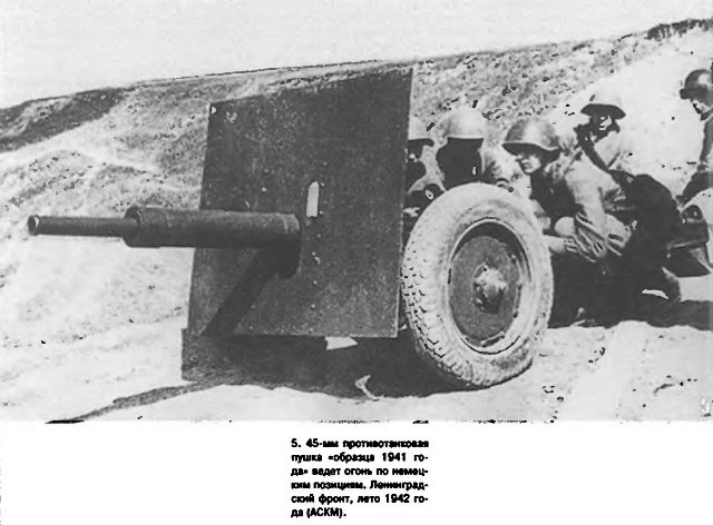

    Брошенное орудие.

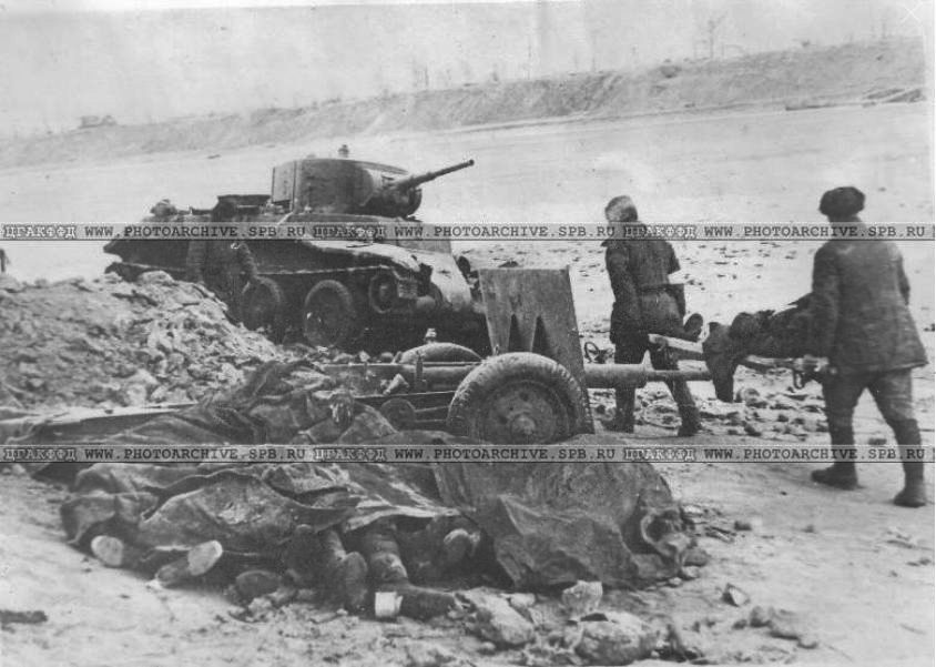

    45мм ПТО_L_22.11.41г_Невск.Дубр-Сандружин Л. Мотошина перевязывает раненого-.jpg
    Сандружинница Л.Матошина перевязывает раненого бойца.
    Невская Дубровка. 22 ноября 1941г.
    На левом берегу Невы.

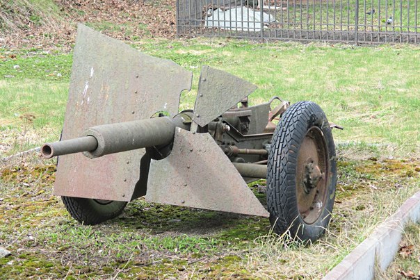

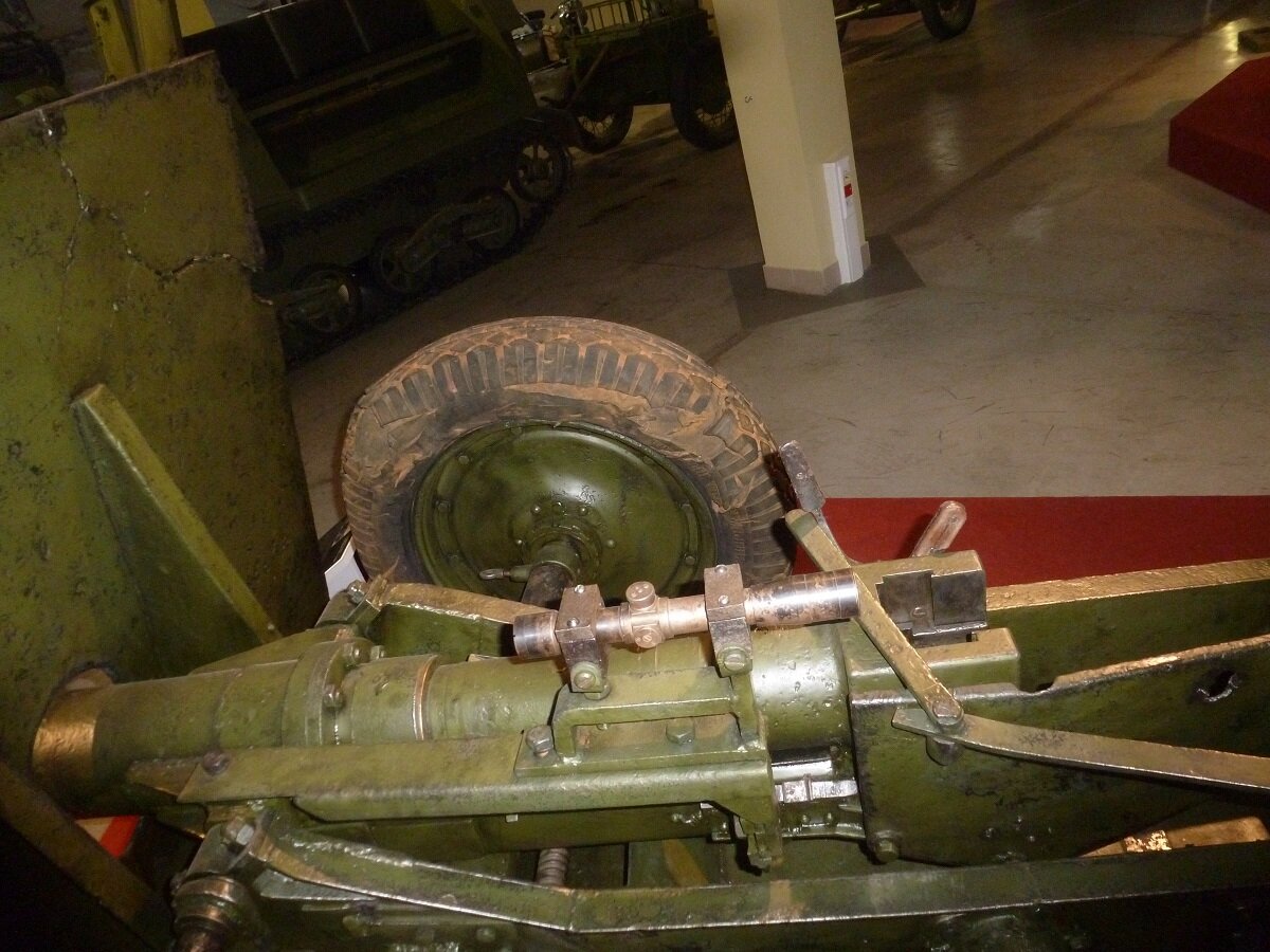

    "Ленинградка" в музее отечественной военной истории в деревне Падиково Московской области:
    13.069
    39.711
    668
    Более подробно
    P1490147.JPG P1490148.JPG P1490149.JPG P1490150.JPG P1490151.JPG P1490152.JPG P1490153.JPG P1490154.JPG P1490155.JPG P1490156.JPG P1490157.JPG P1490158.JPG P1490145.JPG P1490146.JPG
