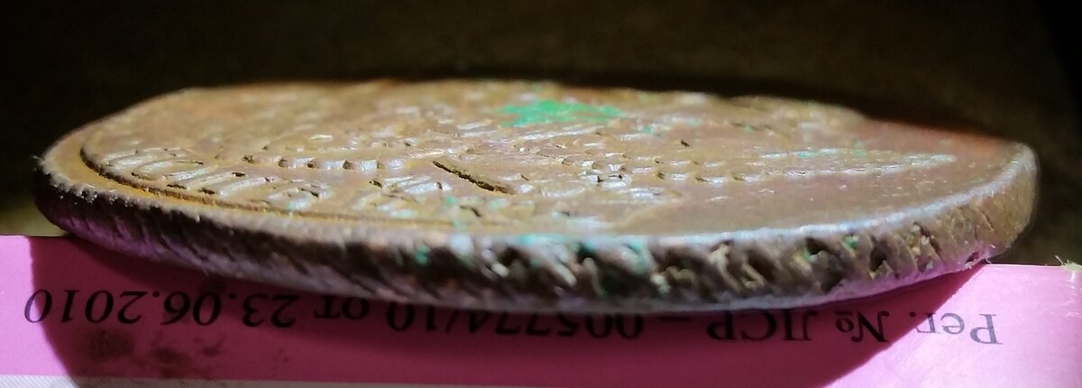

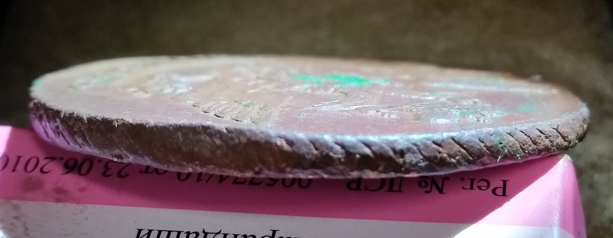

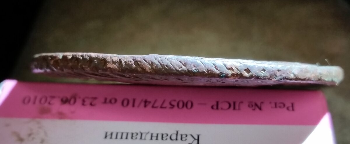

    Всем добрый вечер! Попался еще один пятачок но без буквы, на оценку ? Всем спасибо за ответ.

    Вечер добрый. Обычный пятак Павловского перечекана отчеканенный на Екб МД. Буковка Е исчезла при перечекане. По цене - около 15 тр.

    а что гурт в основном шнур ?

    Гурт не бывает в основном шнур или в основном сетка. Данный гурт сетка. Есть следы перегурчивания из шнура в сетку.

    Огорчаться не имеет смысла. У меня однозначное мнение, нет чистого шнура на пятаках Павловского перечекана, отчеканенных на Екб и Аннинском МД. Все пятаки которые видел со шнуром, имели несколько рисок от сетки при перегурчивании из шнура. Но кто-то считает это шнуром.
    И самое главное. Остатки левого шнура- брак плохого перегурчивания.

    Как проходил ПП на Екатеринбургском или Аннинском МД. Сначала при Екатерине II, пятикопеечники были перечеканены в 10 копеек 1796 года. Но! Прежде чем перечеканить пятаки, их перегуртили в левый шнур. Когда Екатерина II умерла, Павел I, прекратил Зубовскую реформу. И было решено вернуть первоначальный вид легковесным пятакам. Для этого на данных МД, пришлось все 10-1796 и все перегурченные пятаки которые не успели стать гривенниками, перегуртить обратно в сетку, и после этого отчеканить на них данные пятаки ПП. Вот поэтому то следы левого шнура один из главных признаков пятаков ПП с датами 1796 емпп, 1794-96 ампп.
    А вот на европейских монетных дворах (Москва, Питер, Нижний Новгород) перегурчивания не было при перечеканки пятаков в гривенники. И все пятаки ПП этих дворов имеют гурт от первоначального пятака. Так, редкие пятаки 1793 емпп с гуртом шнур, имеют гурт правый, от пятаков КМ или ТМ.
