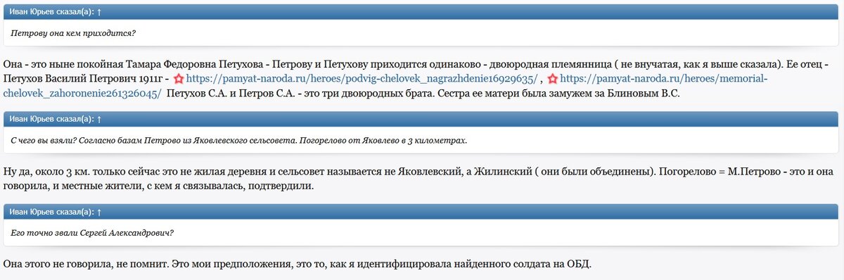

    Да Господь с Вами!! С чего Вы это взяли?! С фотографией этого бойца я хожу на 9 мая в " бессмертном полку". Его фото хранится в школьном музее г. Смоленска вместе с вещами найденного солдата. Как вообще в Вашу головушку пришла такая скудная мысль: " вымарать"! У него не было семьи, не было брата и сестры, память о нем хранить особо не кому.... У родителей он был один. Я ведь не говорю, что Петухов не воевал, - воевал, но позже, с весны 42г. и погиб как неизвестный солдат не известно где. А до конца сентября он, предположительно, был на строительстве заградсооружений или что-то в этом роде, что позволило ему в начале октября вернуться на завод.

    Так попытайтесь.
    Ответы - одно, мнение - другое.
    Может она не такая уж бредовая, раз подтверждена документами и поддержана всеми. Большинство из поддержавших, согласитесь, что-то в поиске понимают.
    Я понимаю, почему вы не предположили, что он работал не кондитерской фабрике. Но почему именно строительство?
    Это как раз понятно. Я не задавал об этом вопросов.
    Не понял
    Опять по кругу. Какого Петрова? Что вы знаете о нем? Но вы уже отвечали об этом - практически ничего.
    Нет даже имени отчества.
    Проблема у вас в том, что никто ничего не трактовал.
    Не надо биться об стену. Там история была другая, и любой может это проверить, если сочтет нужным - я задавал долго вопросы и наконец получил ответ, который прекрасно понял. У вас нет никаких данных на Петрова. Нет имени отчества, нет данных о призыве. Я еще раз процитирую
    Красота. Убрал лишние кавычки. Скан донесения не выкладываю - оно есть в теме. Что в донесении совпадает с данными Петрова? Фамилия, район, в котором он родился?
    Кстати, вы скатываетесь к оскорблениям, на которые я иногда отвечаю. Зря вы это. В этом сообщении постарался не отвечать тем же.
    Вы все также не отвечаете на вопросы.

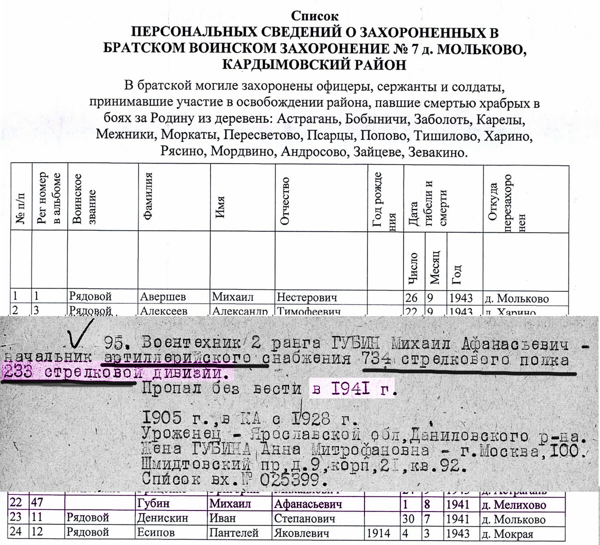

    И вот - КУДА ушли остатки 233 стрелковой дивизии от Мелихова через переправу из подручных средств...

    Здравствуйте Ирина Александровна! По моей просьбе на Вас, как директора музея 2 Ленинградской стрелковой дивизии народного ополчения, меня вывела моя родственница Наталья, проживающая в С-Петербурге... Я же занимаюсь поиском пропавших без вести и погибших в годы ВОВ и даже в "одноклассниках" создал группу "Помним! Ищем!"
    Однажды в группу обратилась женщина и попросила помочь ей подтвердить, что в районе КАРДЫМОВО (Смоленская область) в конце июля- начале августа там погиб боец из 85 стрелковой дивизии с подписанной фляжкой (две фамилии - Петров Сергей и Блинов)... При этом она сослалась на донесение, составленное в мае 1942 года 85 стрелковой дивизией ... https://obd-memorial.ru/html/info.htm?id=1786224
    Поскольку ПЕРВЫМ в списке 59 сп 85 сд числится КОНСТАНТИНОВ, комиссар 1 сп 2 ДНО, то есть вероятность, что и 28 в этом списке ПЕТРОВ С. так же служил в этом полку в тоже время... К сожалению - полных тезок, призванных в Ленинграде, больше никто не проверял, поэтому ПРОПАЛ БЕЗ ВЕСТИ и погиб - не одно и тоже... Ведь будет еще как минимум ДВА Сергея Александровича Петрова: Призван 06.12.1941 Свердловский РВК, г. Ленинград , и 11.11.1941, Октябрьский РВК, Ленинградская обл., г. Ленинград, Октябрьский р-н ... Мог ли быть это один боец?
    Но, к сожалению, сведений о Петрове из 2 ДНО больше нет, но есть одна из ОСОБЕННОСТЕЙ в адресе его родных - БОРОДИНСКАЯ 2 кв.16... По этому адресу Отец и Мать искали СВОЕГО СЫНА ПЕТУХОВА Сергея Александровича 1914 года рождения, также служившего в этой дивизии (судя по ППС 145)...
    Более того, судя по документу с места работы, ПЕТУХОВ еще раз вернется на завод и вторично будет призван в апреле 1942.... Какой то Петухов погибнет в 42 и в донесении укажет, что у него был брат ПЕТРОВ и его адрес... Римского -Корсикова д10 (12) кв.6...
    Вот такая запутанная история, связанная с 1 сп 2 ДНО (59 сп 85 сд2)...
    Что меня (да и других - не менее 10 поисковиков) смущает - это то, что Петров мог из 2 дно вдруг в течении пары недель оказаться под Смоленском...

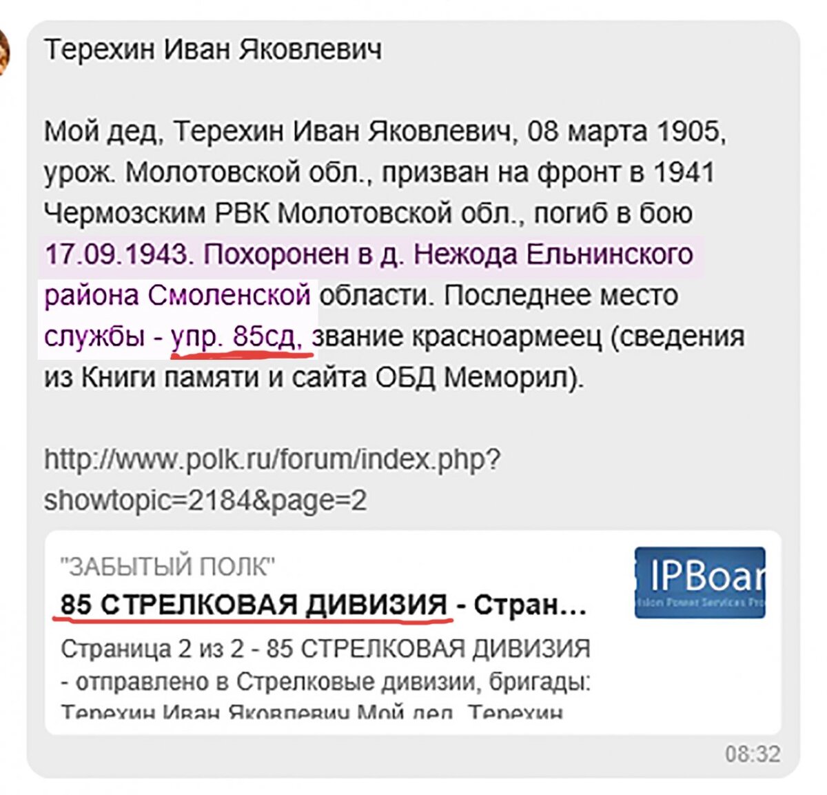

    Мой дед, Терехин Иван Яковлевич, 08 марта 1905, урож. Молотовской обл., призван на фронт в 1941 Чермозским РВК Молотовской обл., погиб в бою 17.09.1943. Похоронен в д. Нежода Ельнинского района Смоленской области. Последнее место службы - упр. 85сд, звание красноармеец (сведения из Книги памяти и сайта ОБД Меморил). http://www.polk.ru/forum/index.php?showtopic=2184&page=2
    Хочешь - не хочешь, а ответ давать нужно: УВАЖАЕМАЯ ГАЛИНА! Я уже НЕ ОДНОКРАТНО Вам советую: - прежде, чем что то разместить - старайтесь всё ВНИМАТЕЛЬНО ПОСМОТРЕТЬ и ПЕРЕПРОВЕРИТЬ!
    Да, оператор ДЕЙСТВИТЕЛЬНО вписал это донесение в 85 стрелковую дивизию, но он ведь не ищет - он пишет то, что на ЭТОЙ странице видит, Вы же ДОЛЖНЫ БЫЛИ НЕ ЛЕНЯСЬ полистать и остальные страницы и тогда на первой странице СПИСКА увидели бы после цифры "85" - две буковки "ГВ." - надеюсь, что за несколько лет , проведенных в поисковых системах, Вы все же ПОНИМАЕТЕ?, что ни к 85 сд1, ни, тем более, к 85 сд2 (2 дно) 85 ГВАРДЕЙСКАЯ отношения не имеет! Зачем же Александра вводить в заблуждение?
