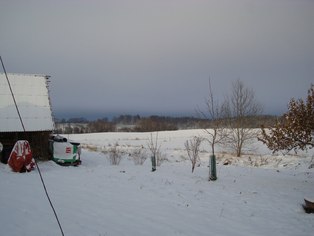

    Что то зима быстро подкралась!
    Ещё пару недель назад было вот так:
    А теперь уже так:

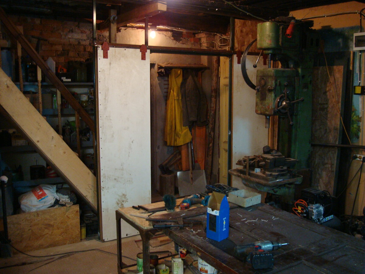

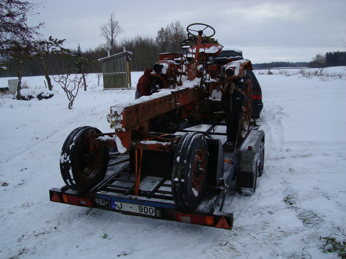

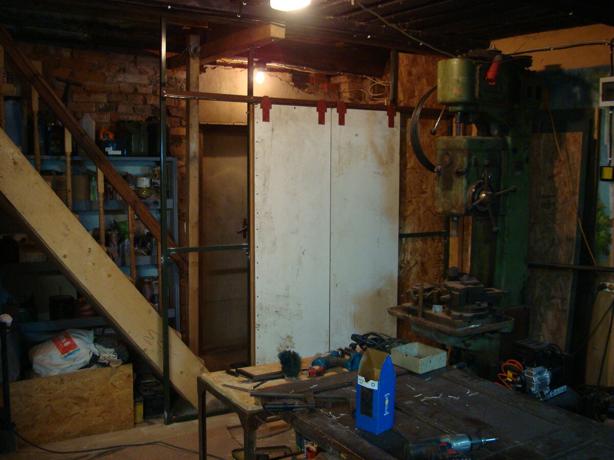

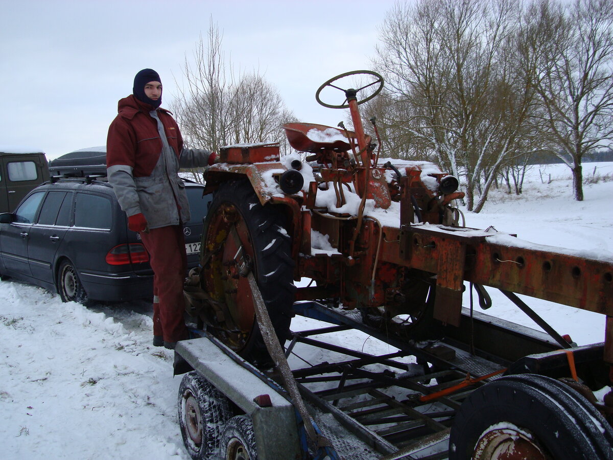

    Ударно провёл выходные!
    В то в то время как ЦВЕТ реконструксторского движения гарцевал на конике изображая Бермонт-Авалова в мокрых снегах окрест Риги,я,как человек утомлённый реконом вконец,продав по сходной цене 110 пар БУ армейской обуви для рекона ПМВ и ВМВ,на вырученную скромную сумму приобрёл себе в хозяйство очередной тракторочек....
    И,11 ноября,в День Лачплесиса,Ян Андреевич доставил наше очередное приобретение: трактор производства ГДР "РС-09"
    Работяга отстоял без дела достаточно долго,но будем надеяться запустится и заработает!
    DSC08235.JPG DSC08236.JPG DSC08237.JPG DSC08238.JPG DSC08240.JPG DSC08250.JPG
    12-го же ноября,когда уцелевшие во вчерашних боях реконструкторы продолжили гонять по мокрым снегам ряженного самозванца Бермонт-Авалова,мы с Яном Андреевичем занялись возведением в мастерской стены со сдвижными дверями.
    Стену то я снёс уже как год,тогда же и фундамент залили,а вот до возведения руки дошли только теперь...
    DSC08233.JPG DSC08234.JPG DSC08243.JPG DSC08244.JPG DSC08245.JPG DSC08246.JPG

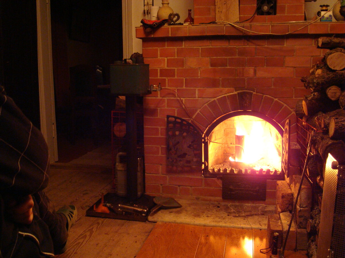

    А сегодня,13 ноября,когда реконструкторское сообщество пытается высушить плохо выжатые шинели,выковорить из патронника застрявшую гильзу и отыскать про....ную флягу с остатками водки,МЫ то же провели время у камина,испытывая различные варианты горелок на отработке.
    Было тепло и весело!
    Lescha, Комановский, Юниор и 8 другим нравится это.

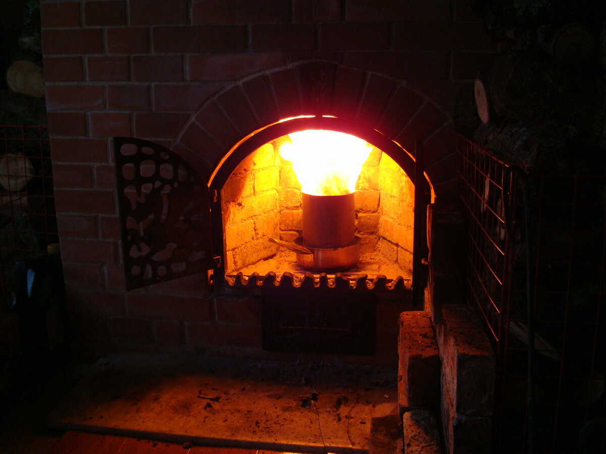

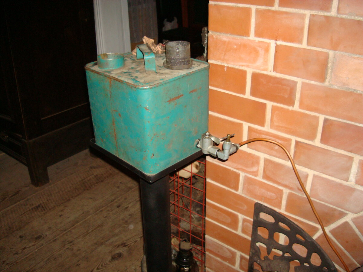

    продолжил практику с отработкой масла...
    Ни чего не изобретал.всё подсмотрел на Ю-тубе...
    Примитив полный,но работает.Греет и камин и буржуйку...
    DSC08254.JPG DSC08256.JPG DSC08257.JPG DSC08259.JPG DSC08261.JPG DSC08262.JPG DSC08268.JPG

    Блин отлично получилось. Надо себе сделать. Как это в разборе выглядит, сковорода я понял, а вот трубу можно покрупней.

    В буржуйке труба(та что сунута в кастрюльку)имеет диаметр примерно 100 мм,в камине примерно 180 мм.Обе из нержавейки толщиной 1 мм.
    КПД,конечно,оставляет желать лучшего,но для поддержания плюсовой температуры годится.
    Бачок от бензопилы "Дружба" маловат -хватает только на два часа горения.
    А вот бачок заправочный от тракторного пускача (у камина) в самый раз - горение 4-5 часов....

    А труба цельная или есть прорези?
    ROTBEIL ALTAMTMANN
    1 мар 2014
    2.749
    13.386
    234
    Герцогство Курляндское
    охота на аллигаторов...
    по нижнему краю обоих труб приварены три гайки М10 с ввинченными туда болтами ,на манер ножек.Что бы нижняя кромка трубы была выше уровня масла в кастрюльке - там проходит воздух для горения.Высота регулируется болтами - опытным путём.
    Масло на дне кастрюльки - буквально лужица не большая - от её размера и зависит интенсивность горения.
    Я ещё добавил ряд отверстий Д 10 в 20-30 мм от нижнего края.расстояние между отверстиями около 20-30 мм.
    Если что,забейте в Ютубе "печки на отработке" - выскочит масса ссылок - можно выбрать конструкцию на любой вкус.
    ТО чем пользуюсь я самый примитивный вариант собранный из доступного хлама...

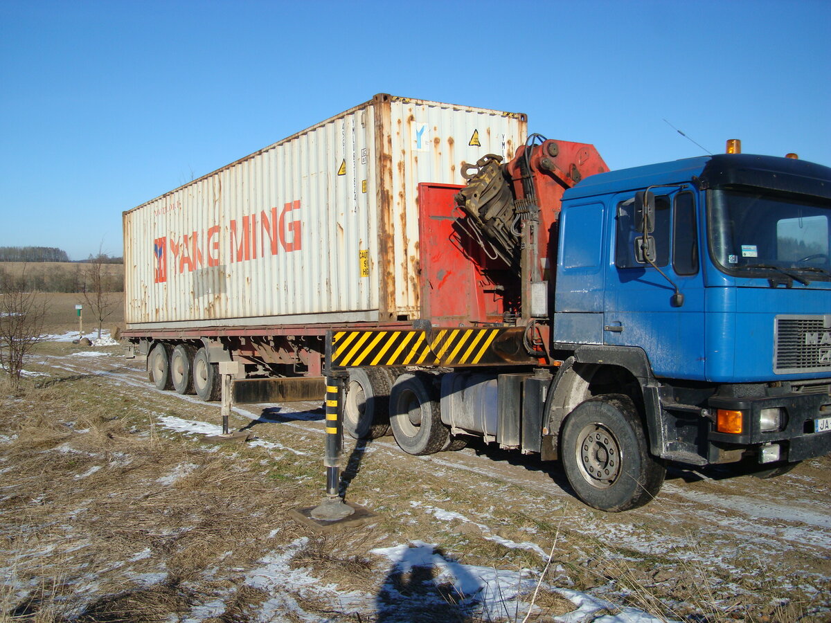

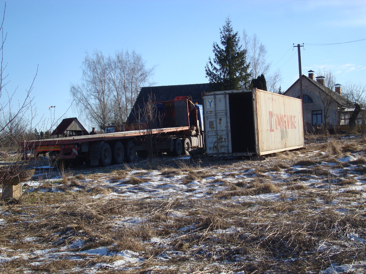

    ROTBEIL ALTAMTMANN
    1 мар 2014
    2.749
    13.386
    234

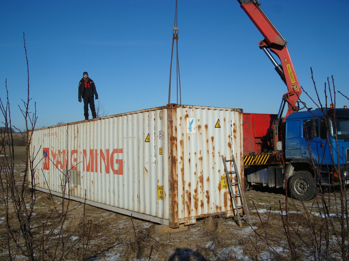

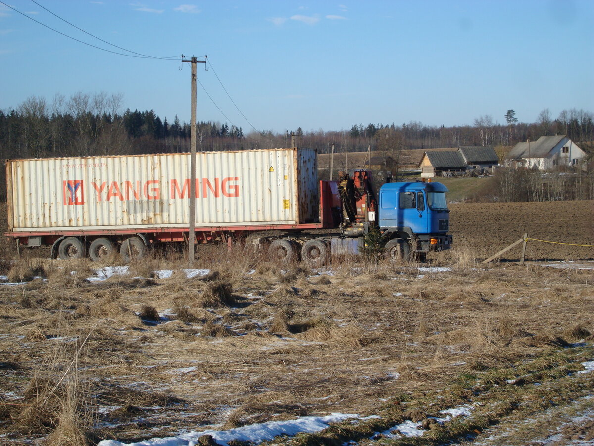

    Сегодня,пользуясь морозной погодой(дорога затвердела) довёз до территории 40-ка футовый контейнер.Пока один из двух запланированных.Когда раздобуду второй,то поставлю их на площадке с значительным расстоянием между ними, так что бы смонтировать по их верху мостовой кран тонн на 15....
    Пока же надо переместить контейнер ещё на 300 метров к месту установки(водитель не рискнул ехать по вспаханному полю даже в мороз...)
    DSC08370.JPG DSC08371.JPG DSC08372.JPG DSC08373.JPG DSC08374.JPG DSC08375.JPG DSC08376.JPG

    Походу грядёт грандиозная мастерская? Вам успехов. А двигать по рельсам либо волокуши мастырить (полозья).
