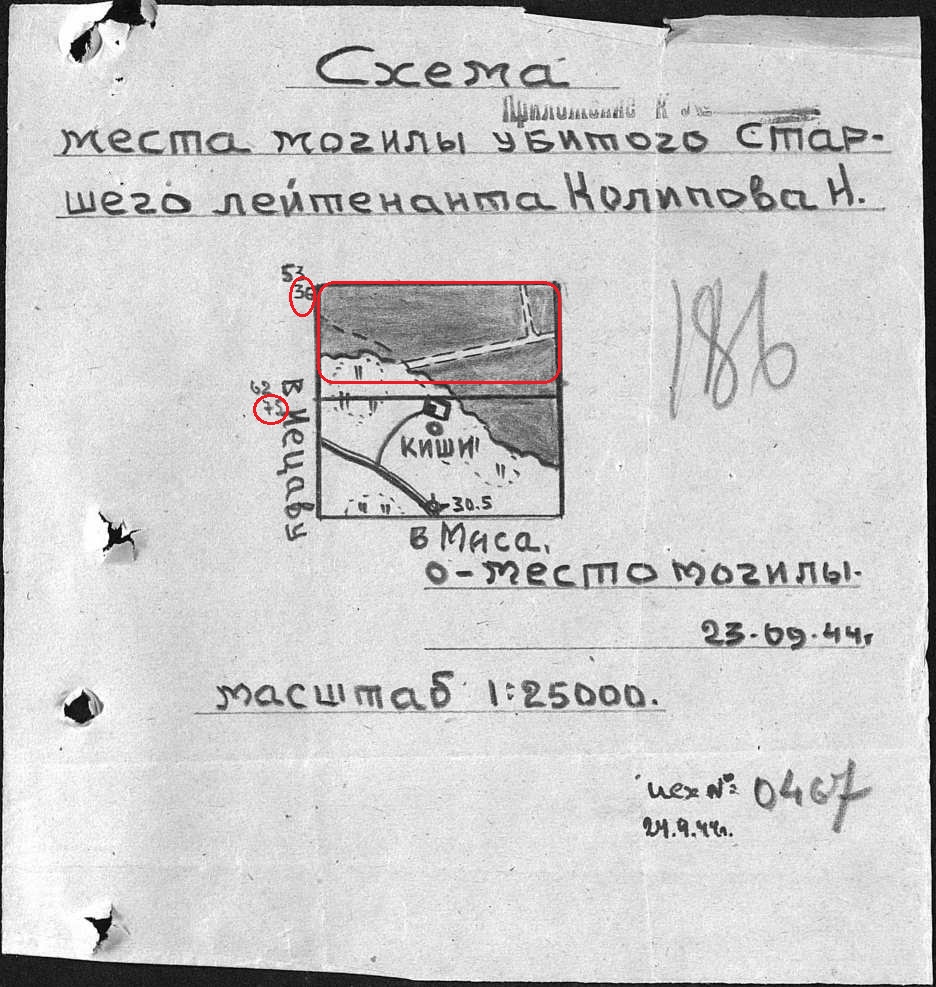

    24.691
    619
    Ст. л-нт КОЛИПОВ Николай Михайлович(см. выше), 1918 г.р., погибший 26.09.1944 и захороненный в КИШИ по захоронениям не числится.
    В Иецаве захоронен второй Воробьев, инициалы не знаю.
    Надо пробить потери медсанбата до и после и посмотреть смерти искомого, при переносе они попали в списки захоронения на пл.Графа или их там нет.
    Сообщения объединены, 8 апр 2016, время первого редактирования 8 апр 2016
    По документам штада 164 стрелкой дивизии данные военнослужащие захоронены в КИШИ, кроме Воробьева.

    По документам Баускского музея перезахоронения из Киши не было.
    Ст.л-нт Колипов, захороненных в Киши, тоже не проходит по спискам музея.

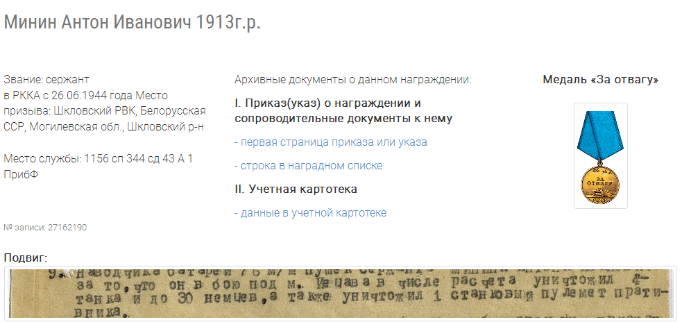

    Мой отец Минин Антон Иванович в сентябре 1944 года участвовал в жестоких боях примерно в этих местах. 344 сд 1156 сп. Очень хотелось бы увидеть любые материалы о тех боях. Конкретное место: район ж/д станции Иецава рубеж Вилейкас - Дангас. Может у кого-то есть вот такая карта?
    Папин расчет 19 сентября 1944 г возле хутора Дангас подбил 4 танка.

    http://podvignaroda.ru/?#id=35129592&tab=navDetailDocument http://podvignaroda.ru/?#id=35129592&tab=navDetailDocument Наградные листы комбата и начальника артиллерии полка подтверждают подвиг моего отца и тоже расходятся с боевыми донесениями штаба дивизии. Отец долго хранил газету (наверное дивизионную), где перечислялись его подбитые танки.
