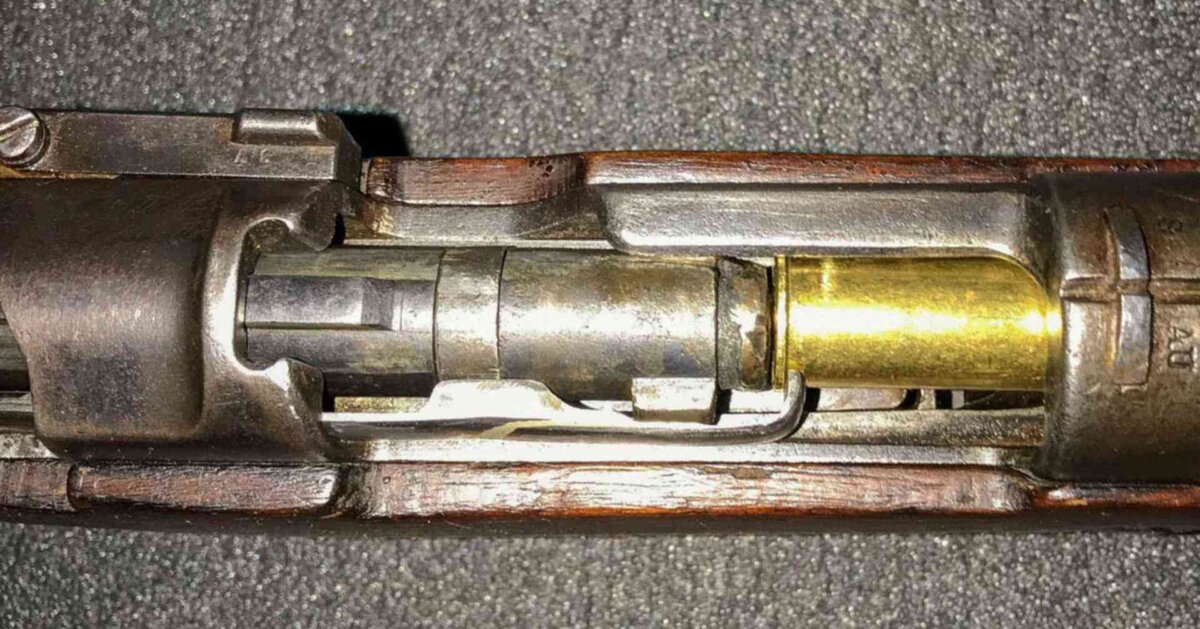

    Как то так получилось, что лет 7-8 назад положил глаз на К98. И как ни странно - первым из них был гладкоствольный маузер 28 калибра на основе Gew.98. Чьи то шаловливые ручки загубили еще в давние времена затворную группу, зато канал ствола был практически в идеале, но работал он как шомполка - подачи из магазина патрона ес-но не было, выбрасыватель тоже не работал ...поэтому достался он мне практически даром в убитом состоянии. Когда принес его на регистрацию ...в ЛРО спросили ...а зачем вам этот хлам. Ответил - через полгода посмотрите. Выглядел он так
    Начался процесс восстановления железа и нового дерева. Фотографий много - будут вопросы - выложу больше. Для нормальной подачи из магазина патрона 28 калибра пришлось модернизировать магазин на 3 патрона. ЗИП затворной группы легкодоступен на ГАНЗе.

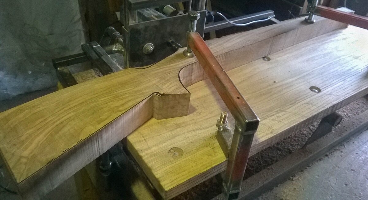

    Кому интересно - есть фото железа в процессе реставрации и процесс изготовления дерева и врезки туда железа.
    Через 6-7 месяцев принес его в ЛРО уже вот в таком виде и опробовал на охоте. ( радом на фото - доведенная до ума МЦ20-01 )

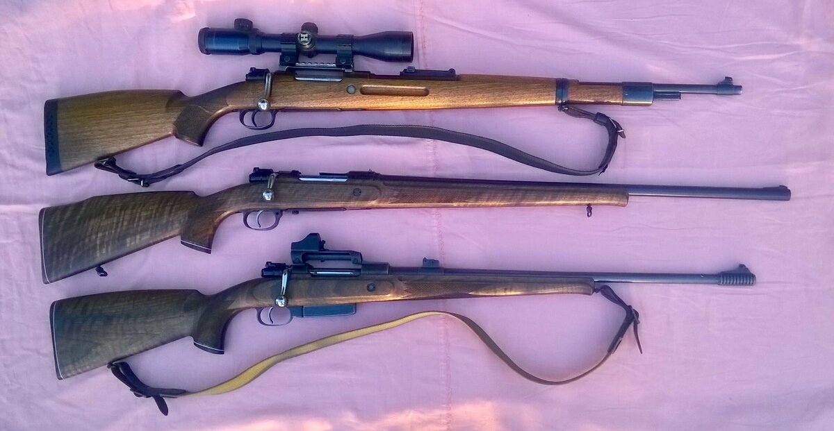

    Дальше на фотографиях все четыре моих маузера уже сегодня - два гладких в 28 и 16 калибрах и два в калибре 7.92х57 - уже после реставрации и в самодельном дереве - по исполнению уже в охотничьем варианте дерева ( хороший комлевый орех )

    Маузер в 16 калибре выпускался в Германии до 1933 года - в рядовом исполнении шла марка GEHA и т.н штучном - REMO. Делались на основе маузера G98. Свой взял в московской АРТЕМИДе в довольно кислом виде - он просто наспех был подготовлен к продаже магазинными мастерами
    и подача патрона 16 калибра шла через раз....с клином патрона - оригинальный зацеп выбрасывала ...не справлялся - срывался с ранта гильзы ...стреляная гильза ес-но оставалась в патроннике. Вот таким был исходник

    Ниже - первое фото - примерка при врезке железа в новое дерево ( до установки нового нагеля, антабок и пропитки ) и ниже - вот так он выглядит сегодня

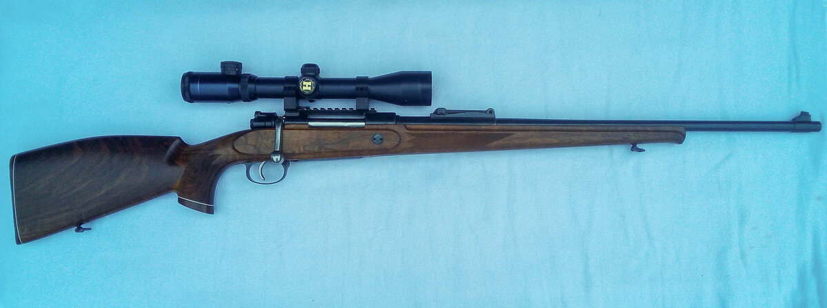

    Нарезной маузер в калибре 7.92 искал долго - практически все К98, что держал в руках и дотошно осматривал прошли войну и были с расстрелянными стволами. Помог случай - позвонили из магазина и сообщили что появился экземпляр с отличным железом...но плохим деревом.
    Приехал в магазин....взял с собой измерительные калибры 7.93 -7.92-7.91 -7.92. Штатный калибр 7.92 ...не шел в дульный срез! Сердце учащенно забилось - ранее осмотренные маузеры проглатывали 7.93...
    Взял в руки 7.91 - он вошел на две трети длины ( примерно 18мм ) 18мм. Прямо в магазине почистил ствол - то же самое. Сам канал ствола в идеале и боевые грани нарезов...нецелованные. Т.Е ствол не воевал - складское хранение только сильно покоцало дерево. Но мне это было не важно - все равно хотел сделать для него свой охотничий вариант правильного дерева.

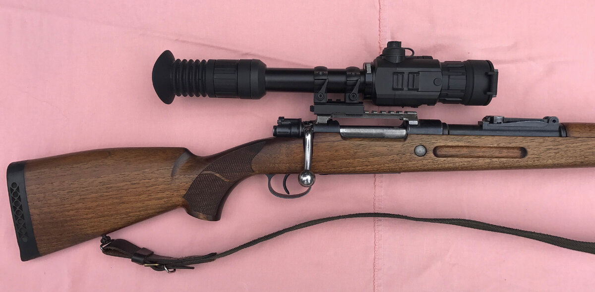

    Для оптики поставил низкую планку пикатини, которая не мешает параллельно использовать открытые прицельные приспособления целик-мушка.
    Второй К98 тоже с отличным железом ( на 200м три пули укладываю практически в одну дырку - общая пробоина менее 0.5 угловой минуты )
    Его внешний вид ближе к исходному и он ес-но потяжелее. Его восстанавливал больше для охот с лабаза с ночным прицелом. Дерево свое с хорошей насечкой и нормальным тыльником

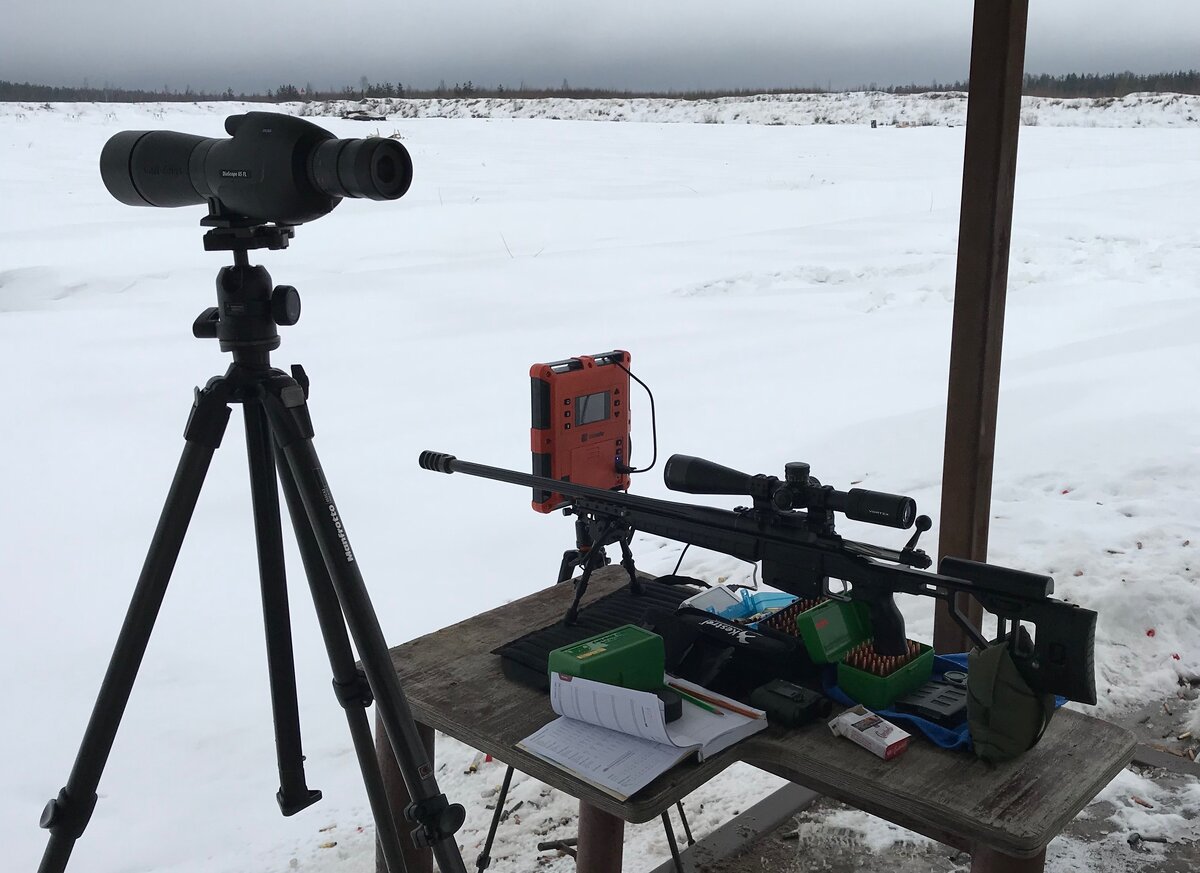

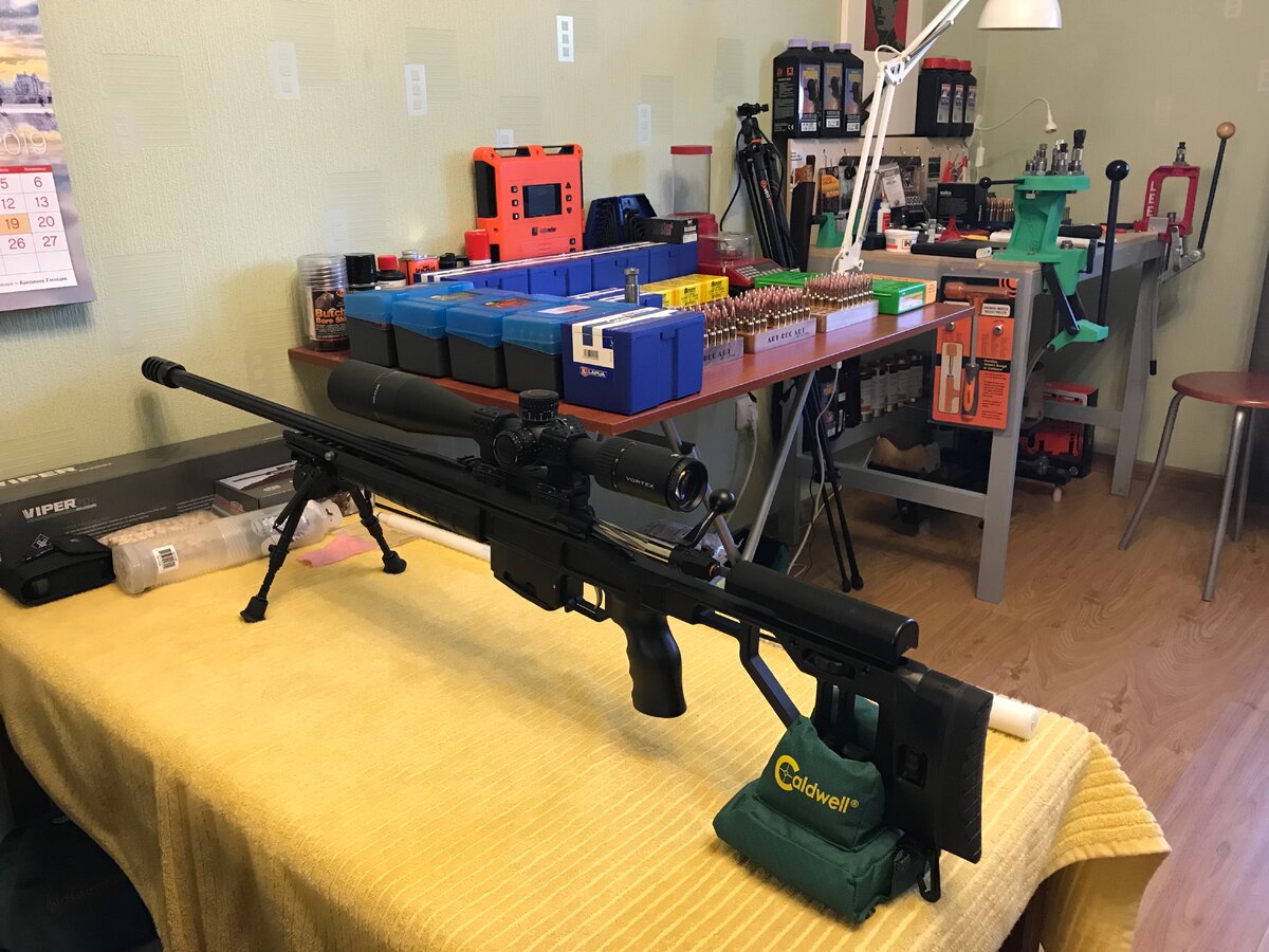

    Делалось под свою антропометрию - для удобной и самое главное стабильной вкладки. С вектором отдачи все в порядке. Вы правы - при тестах с мешков или станка подброс ствола увеличился...но незначительно по сравнению с оригиналом ( стреляю много из разного оружия - в том числе и современного )
    На охоте при стрельбе навскидку мне более важна именно стабильная вкладка под себя. Важен именно качественный первый выстрел - часто его бывает достаточно.
    С мешков или сошек при стрельбе далее 500м ес-но использую другое оружие ( ОРСИС Т5000М ) он тяжелый и с хорошим дульным тормозом - там подброса ствола практически нет...и калибр использую 6.5х47 Lapua - он более скоростной и настильный, чем 7.62 ( 308 ) и ес-но 7.92 - меньше не только падение траектории, но и ветровой снос с пулей 130грейн

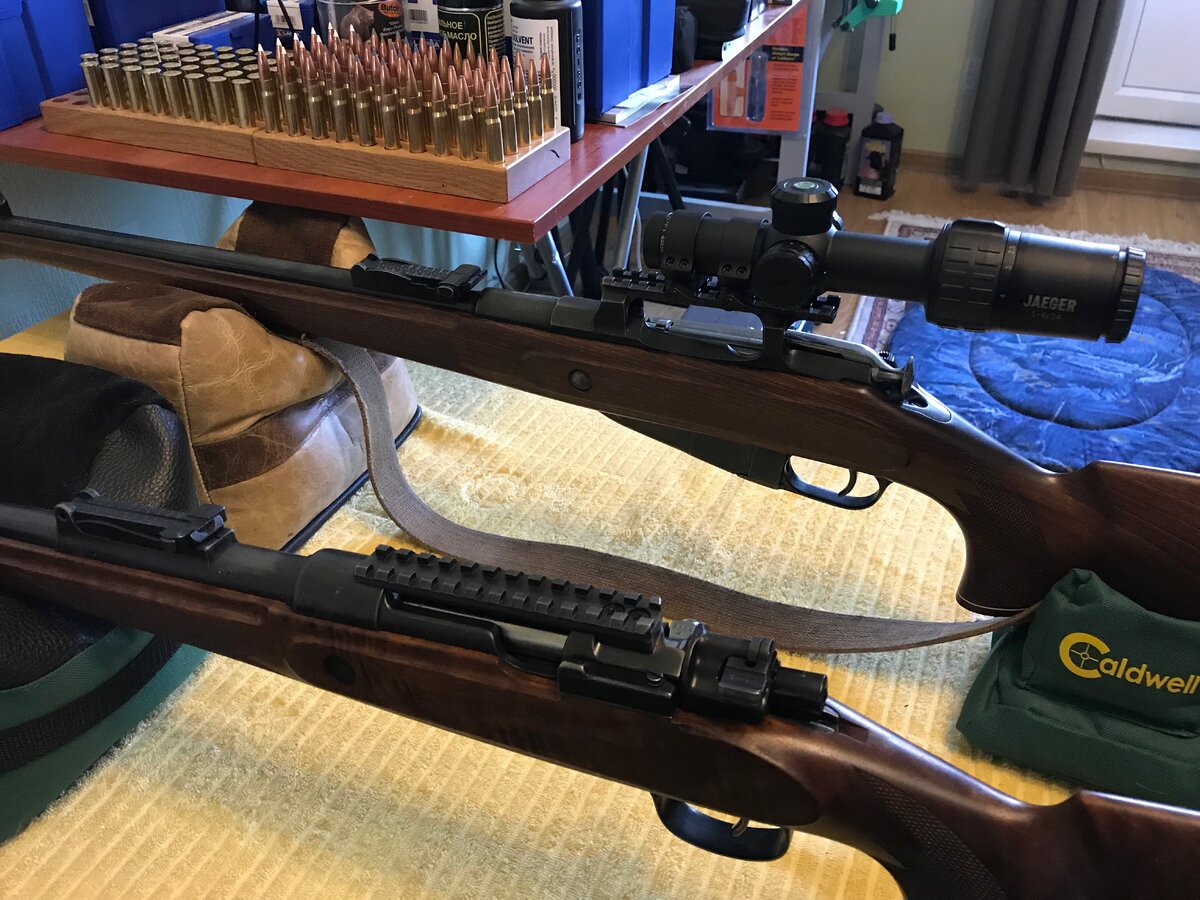

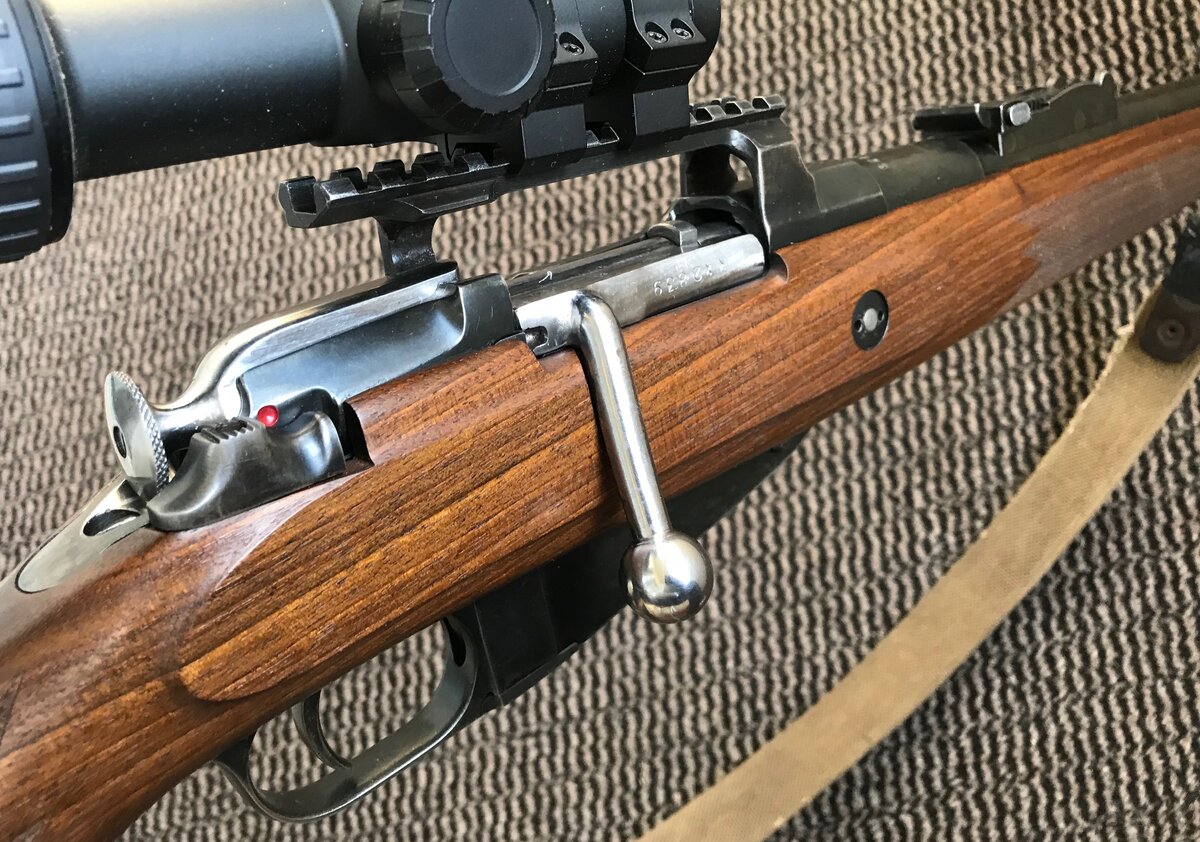

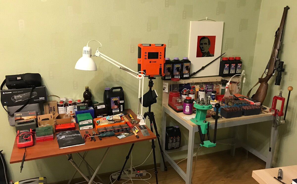

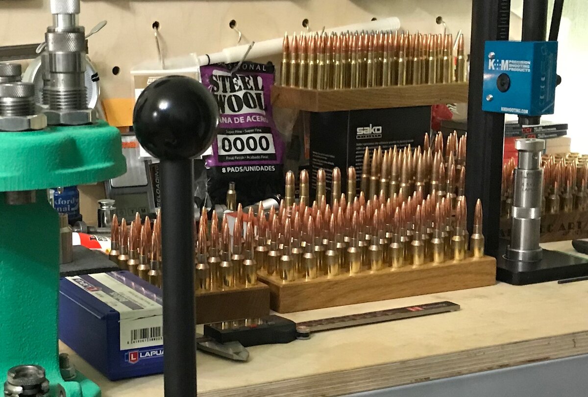

    Спасибо за отзыв! Ниже на фото - доведенное до ума железо К98. Добавил свою регулировку усилия спуска и свободного хода с предупреждением, низкую планку пикатини, свой- новый стебель затвора . Сам затвор перебрал - частично используя маузеровский ЗИП с Ганзы.
    Затем заново все отворонил.
    Сейчас патроны этого калибра стал выпускать ижевский ТЕХКРИМ - они пользуются...несмотря на санкции, большой популярностью в США и Канаде. Они сделаны на базе родных патронов вермахта - используется родная гильза и штатная тяжелая пуля 12.8гр. Spitz S ( SS ) . Оригиналы - складского хранения НЗ...даже цинки и картон...как только с завода.
    С 16 января 2019 г указом президента РФ охотникам и спортсменам разрешено самостоятельно снаряжать патроны к нарезному оружию ( ранее такая возможность была только для гладкоствольного оружия)
    поэтому все патроны снаряжаю сам в том числе и для маузеров - работают стабильнее заводских. Делаешь то для себя - вся комплектация доступна.

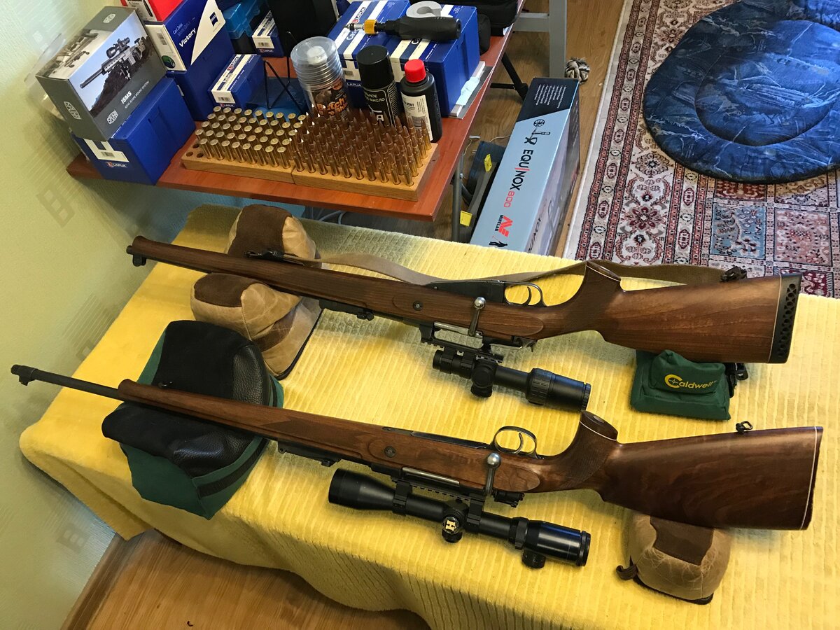

    Добавлю еще немного фотографий К98 рядом с КО44 - оба ствола доведены до ума, радуют на охотах и стрельбище.

    лишнего реально ничего нет - стволы вывешены, дерево под свою антропометрию для стабильной вкладки

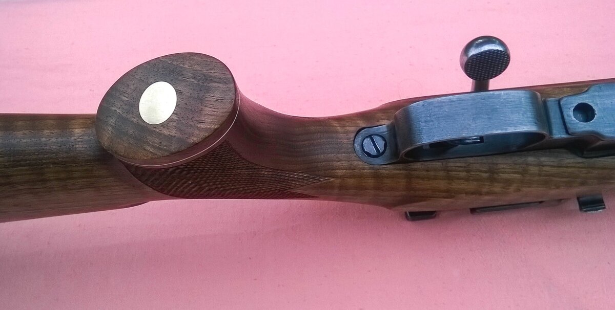

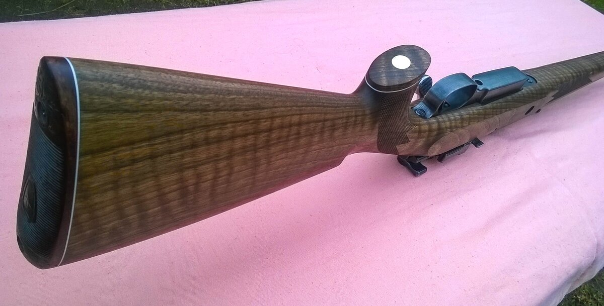

    Дерево самодельное, с выраженной пистолетной рукояткой ( плотный комлевый орех )
    Дизайн дерева похожий на бОльшей части охотничьего оружия в моем арсенале
    Только у одного маузера оставил бОльшее сходство с армейским прототипом К98, но приклад тоже с выраженной пистолетной рукояткой и резиновым тыльником
    Он тяжелее остальных, но для охоты с лабаза с ночным прицелом это не принципиально

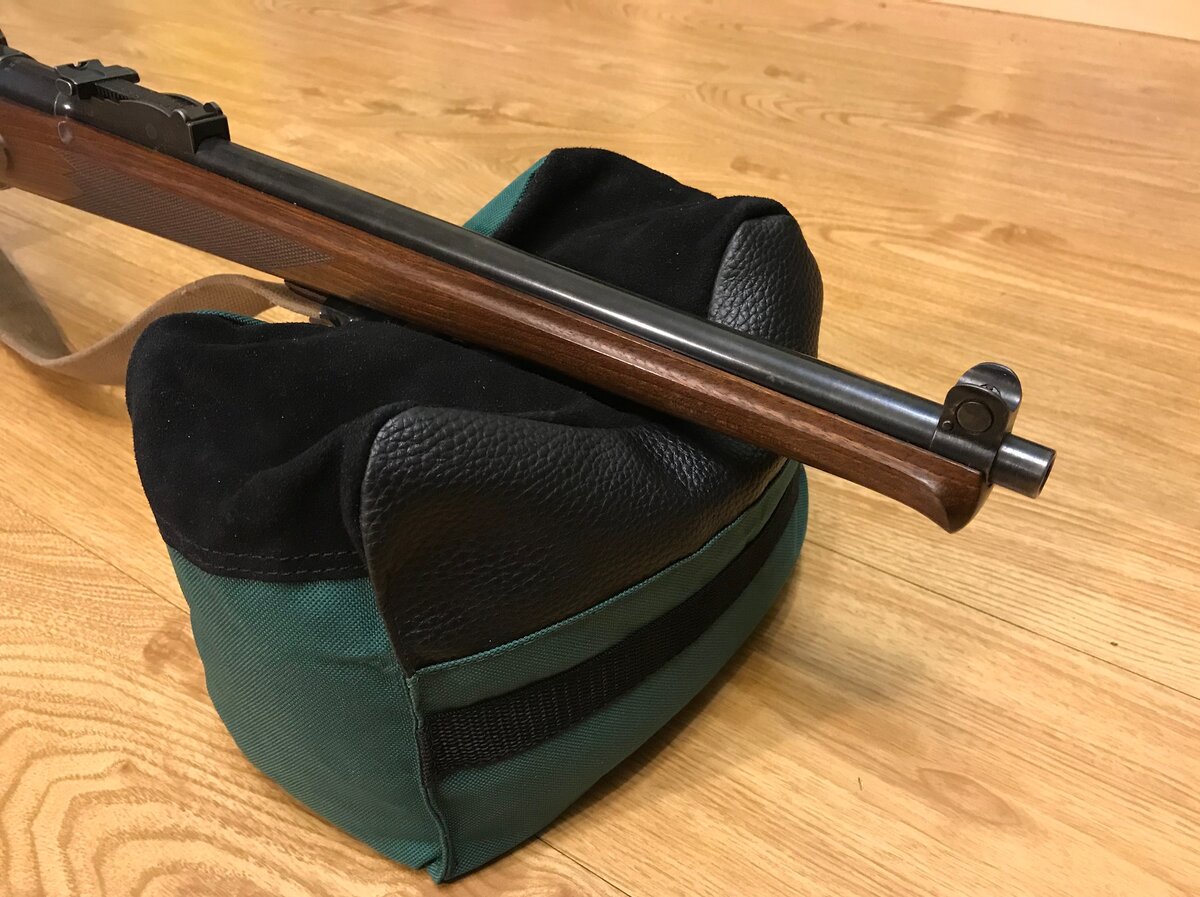

    Ниже более подробные фото маузера К98 7.92х57 с установленным оптическим прицелом кратностью 2 - 8
    Благодаря оптимально низко установленной планке пикатини для крепления оптики удалось прилично ниже опустить прицел ( по сравнению с штатным креплением оптики у снайперов вермахта )
    ОБЩЕИЗВЕСТНО - ЧЕМ БЛИЖЕ ОПТИЧЕСКАЯ ОСЬ ПРИЦЕЛА и ОСЬ КАНАЛА СТВОЛА - тем меньше погрешность прицеливания и с-но выше эффективность стрельбы на дальних дистанциях.
    У мосинского КО44 так низко не поставить - будет мешать рукоятка взвода ( стебель ) затвора. Прицел кратностью 1-4 на КО44 тоже опущен максимально низко ( на 12мм ! ) ниже, чем был штатный прицел ПУ-1 на кронштейне Кочетова. Установлен на самодельную планку.
