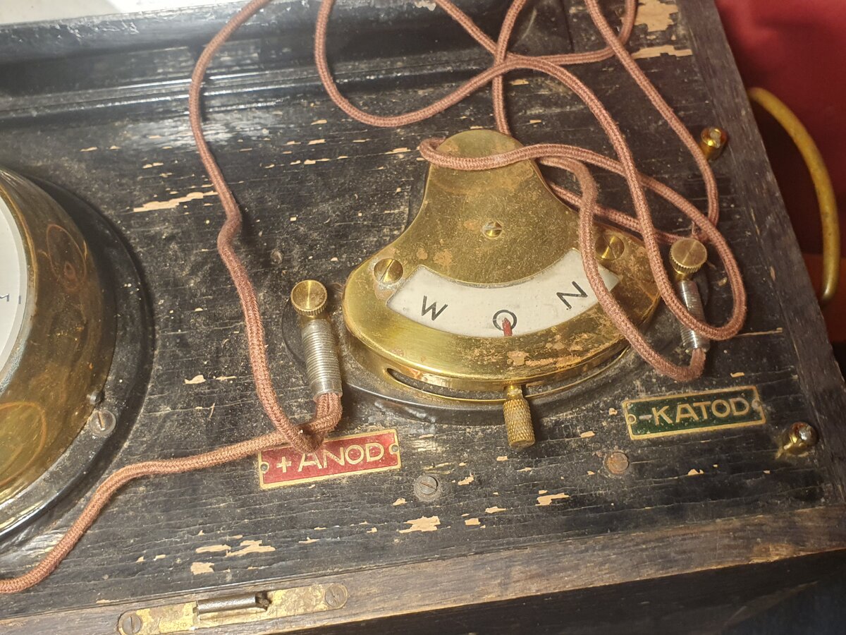

    Сегодня купил достаточно тяжёлый ящик. Наверное амперметр. Написано реостат и регулировки мощнее-слабее. Производство скорее всего Швеция. Не вскрывали крышку, т.к. там пломба на болте. Может внутри какая-то батарея должна стоять?

    Лот 945 | Оригинальный Wohlmuth аппарат для 1928 Г. Wohlmuth & Co AG Фуртванген, электролечение | электротерапия | гальванизирование, гальванизируя аппарат в коробке, около 23 х 30,5 см, высота около 26 см, хорошо сохранились

    Красивый прибор. Если пломба на винте - батареи почти наверняка не должно быть внутри.

    а куда уходят провода ? Если батареи внутри нет, то к ней нужно как-то подключиться

    На концах проводов должны быть удобные наконечники для подключения к телу - рукоятки, например - их не видно. На других проводах могут быть соединители для батареи. Вообще для реостата с амперметром и двух проводов достаточно, если батарею последовательно человеку подключать. А тут я вижу по крайней мере три провода. Может их и четыре - концы проводов не вижу на фото. И скорее всего это не "дарсонваль" ("УВЧ") а именно установка для гальванизации постоянным током, либо переменным током от электросети (что вряд ли). Когда этот прибор был новым, дешёвым он явно не был. Кстати, очень может быть, что работает.
