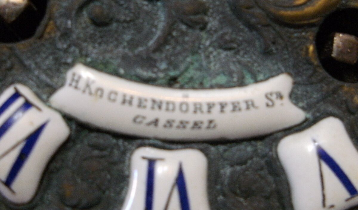

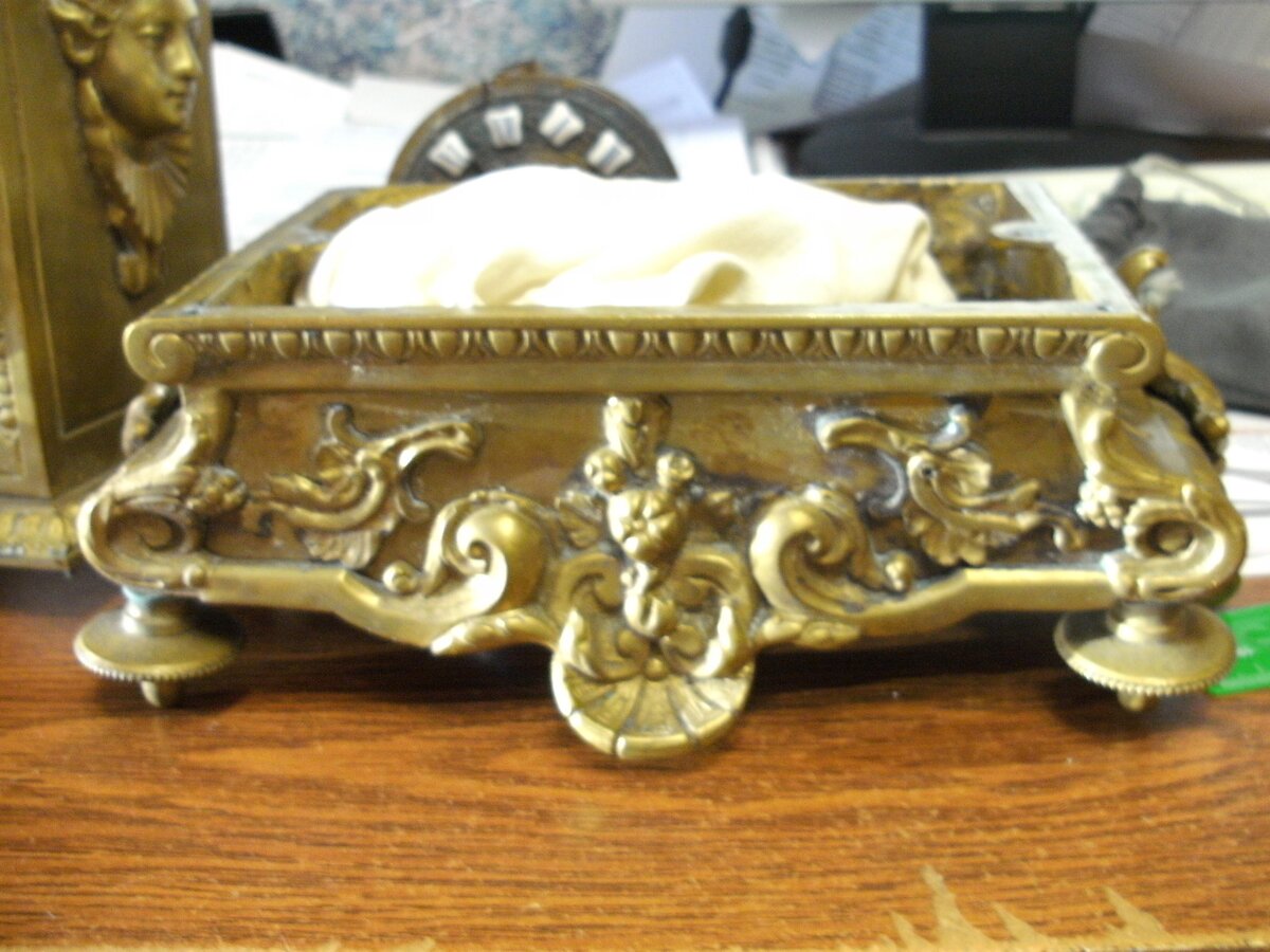

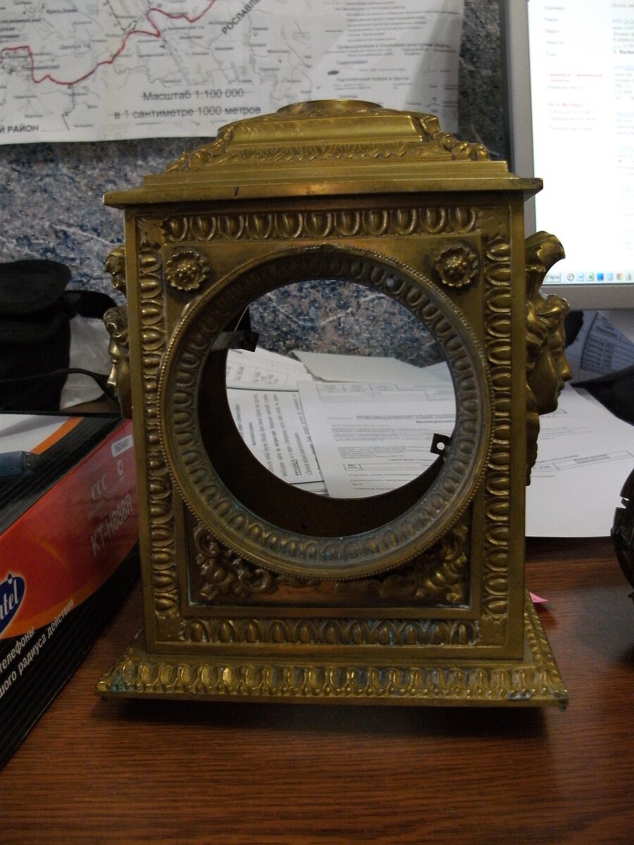

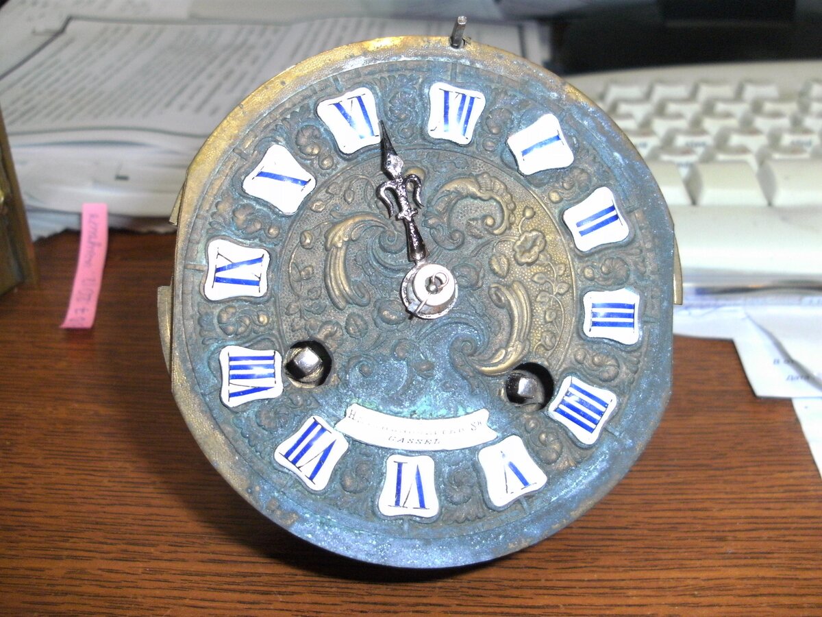

    Здравствуйте ! помогите найти инфу в интернете о часах не нашел именно такой формы часов или ссылку киньте на форум специализирующийся на часах, часы сейчас в разобранном состоянии но все детали вроде бы есть. Клеймо на часах JAPY FRERES. G. MED. D'HONNEUR примерно 19 век привезены с Германии после войны. Извените за фото... к сожалению хорошего фотоаппарата нема. Подскажите чем очистить бронзу ?

    Спасибо большое rebl + Вам за инфу. А как определить позолоченную бронзу от не позолоченной ?

    Часы неплохие. К сожалению не указан их размер и плохое качество снимков. Я думаю, что это "каминные" часы. Хотя больше похожи на "каретные". Корпус отлит из бронзы (скорее всего) золоченая бронза. Если капнуть на наружную поверхность литья азотную кислоту, то золочение не вступит в реакцию, если это просто бронза, то поверхность позеленеет. Часовой механизм фирмы братьев Жапи (JAPY FRERES & CIE). Если на штампе написано: "JAPY FRERES & CIE., EXPOSITION 1855 GRANDE MED. (MEDAILLE) D'HONNEUR"(Жапи Фререс и братья, Выставка 1855 г.золотая медаль), то механизм изготовлен примерно 1850-1855 годах.

    Циферблат латунный, цифры накладные, выполнены в технике росписи по эмали минеральными красками (здесь видна минеральная краска синего цвета) с последующим обжигом в муфельной печи. Циферблаты изготавливали по заказу сборщиков часов отдельные циферблатные мастерские. Я думаю, что его изготовил Н.Kochendorffer с сыновьями из г. Касселя, что в Германии.
    Судя по снимку сохранилась только часовая стрелка. Механизм не виден, но мне кажется, что эти часы можно отреставрировать. Попадались часы и в худшем состоянии. Часы заводились ключиком. Правое отверстие в циферблате для завода пружины хода часов, левое для завода боя часов. Обычно в таких часах, кулачек ударял по сферическому гонгу, как велосипедном звонке. Где то так!

    Золочения не наблюдаю...., могло и быть когда то :rolleyes: . без фото механизма в разных ракурсах- просто фото деталей.

    Сегодня поле обеда фото механизма выставлю. Часы в рабочем состоянии детали еще сфоткаю которые не выставлял вот только ключик потерян и одна стрелка утеряна. про штампель на механизме нечего сказать не могу вижно только MEDAILLE D'HONNEUR и еще пару закорючек остальное или затерлось или плохо "отпечаталось"
