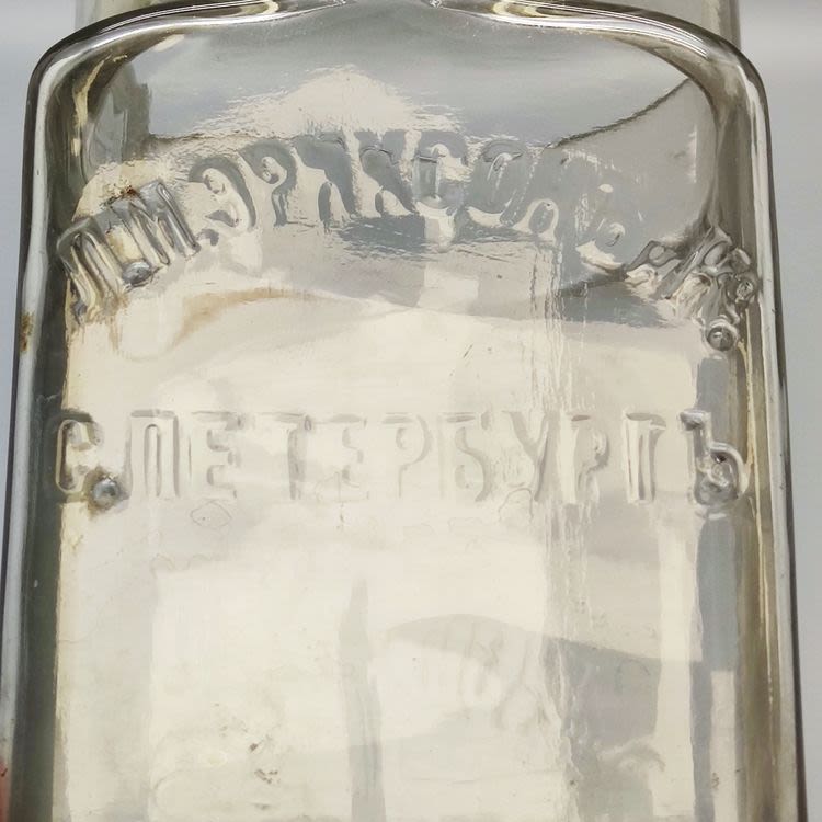

    Такие банки сохранились до нашего времени
    ниже фото с какого то аукциона с надписью на банке - Эриксон Санкт- Петербург

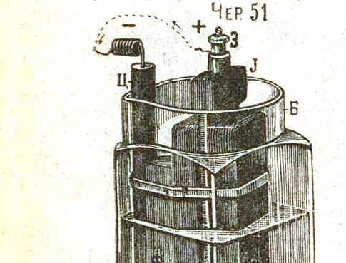

    и все так и дополню про конструкцию элементов Лекланше подробнее :
    Элементъ Лекланше (угольно-цинковый и съ одной жидкостью) состоитъ изъ:
    1) стекляной банки Б. , черт. 51 (банка можетъ быть какой угодно формы);
    2) пластинки преесованнаго угля (кокса) J, с ъ прикрѣпленнымъ къ ней зажимомъ 3 для включенія въ цѣпь; уголь
    служить положительиымъ полюсомъ Д- (взамѣнъ мѣди);
    3) двухъ агломератовъ А, А, изъ прессованной перекиси марганца, расноложенныхъ
    по сторонамъ угля ;
    4) круглой цинковой палочки Ц, служащей отрицательнымъ полюсомъ
    5) раствора нашатыря въ водѣ
    Для того, чтобы полюсы и агломераты не болтались въ банкѣ,
    ихъ скрѣпляютъ резиновыми кольцами Р, Р, как ъ показано на черт. ,
    причемъ для отдѣленія цинковой палочки отъ агломерата изоляторомъ—между ними помѣщаютъ фарфоровую прокладку Ф .
    Электровозбудительная сила элемента около 1.5 вольта; внутренне е соцротивленіе 1.5—2 ома.
    "Чтобы зарядить такой элементъ нужно: налить въ банку кипяченой, не горячей, воды и всыпат ь одну— двѣ ложки нашатыря и, затѣмъ, собравъ полюсы и агломераты, вставить ихъ в ъ банку; элементъ черезъ нѣсколько минутъ начинаешь работать полной силой...
    Уходъ за элементами Лекланше сводится къ тому, чтобы периодически доливать ихъ водой, поддерживая уровень жидкости дюйма на 2 отъ верхняго края банки и черезъ 3—6 месяцевъ досыпать по 1—2 ложки нашатыря в ъ зависимости отъ работы элемента.
    Они не боятся толчковъ, сотрясеній и даже переноски -съ места на мѣсто.
    Возобновляюсь элементы Лекланше обыкновенно раза 2 въ годъ; при этомъ цинковая палочка очищается отъ налета
    соли до металлическаго блеска и если она сохранилась хоть на І/4 своей толщины, то считается годной для дальнейшаго употребленія;
    уголь , агломераты и банка начисто отмываются отъ налетовъ соли и элементъ снова заряжается." (Бубновский. Курс ж\д телеграфии и телефонии 1917 год)

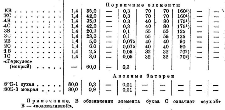

    В терминологии 1930 х годов СССР они называются "первичными элементами "и делятся на сухие и водоналивные
    Сообщения объединены, 4 фев 2025, время первого редактирования 4 фев 2025
    последние три столбца - длина ширина и высота элемента

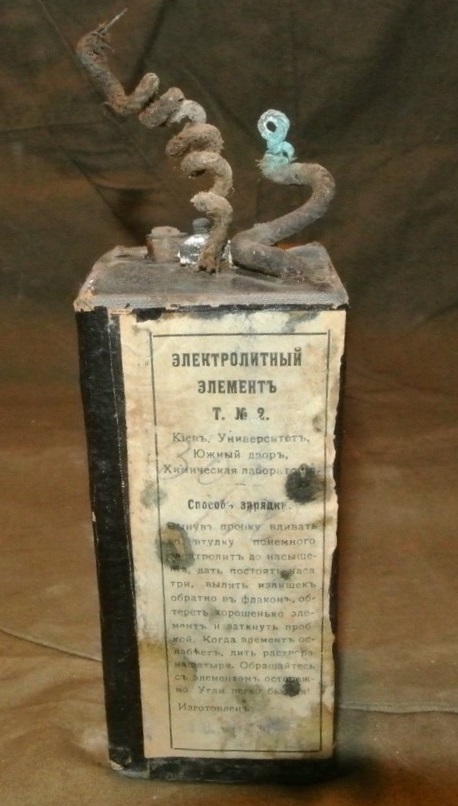

    Тот элемент . который оказался у меня
    Электротехнический завод «Урания» М.И. Гофмана
    завод гальванических элементов и предметов электротехники «Урания». В справочниках "Весь СПб" указаны адреса:
    Васильевский остров, Весельная улица, д. № 9
    Петроградская сторона, Корпусная улица, д. № 20.
    Михаил Иванович Гофман, крестьянин, выходец из Луцкой немецкой колонии Ямбургского уезда( сегодня Кингисепский район Лен обл), жил в Петрограде, являлся владельцем электротехнического завода «Урания» и части торгового дома «Оде и Ко». В 1916 г. М.И. Гофман переходит в сословие купцов.
    шильда на каком то изделии завода (фото с инета)
    и фото самого элемента
    размер 55х55х125 мм , по таблице выше тип 3В
    в каком то из дореволюционных прейскурантов термином резервный обозначены элементы для полевых телефонов
    видна стеклянная трубка для заливки электролита, рядом пробка

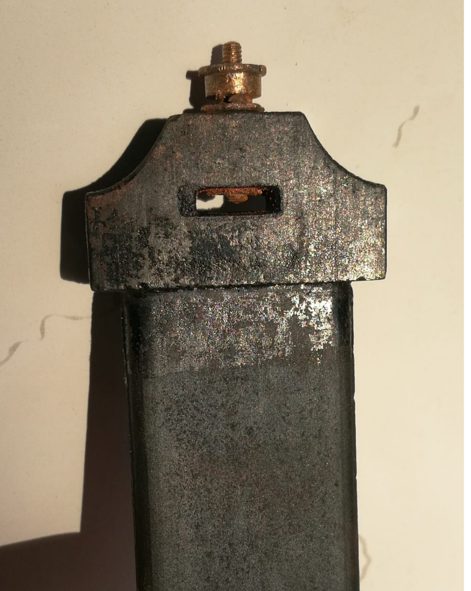

    Центральный угольный электрод от элемента Лекланше
    может у кого то есть в лучшем состоянии, они попадаются при копе по старине. Ну и интересно все по гальваническим элементам(батарейкам) начала 20 века
