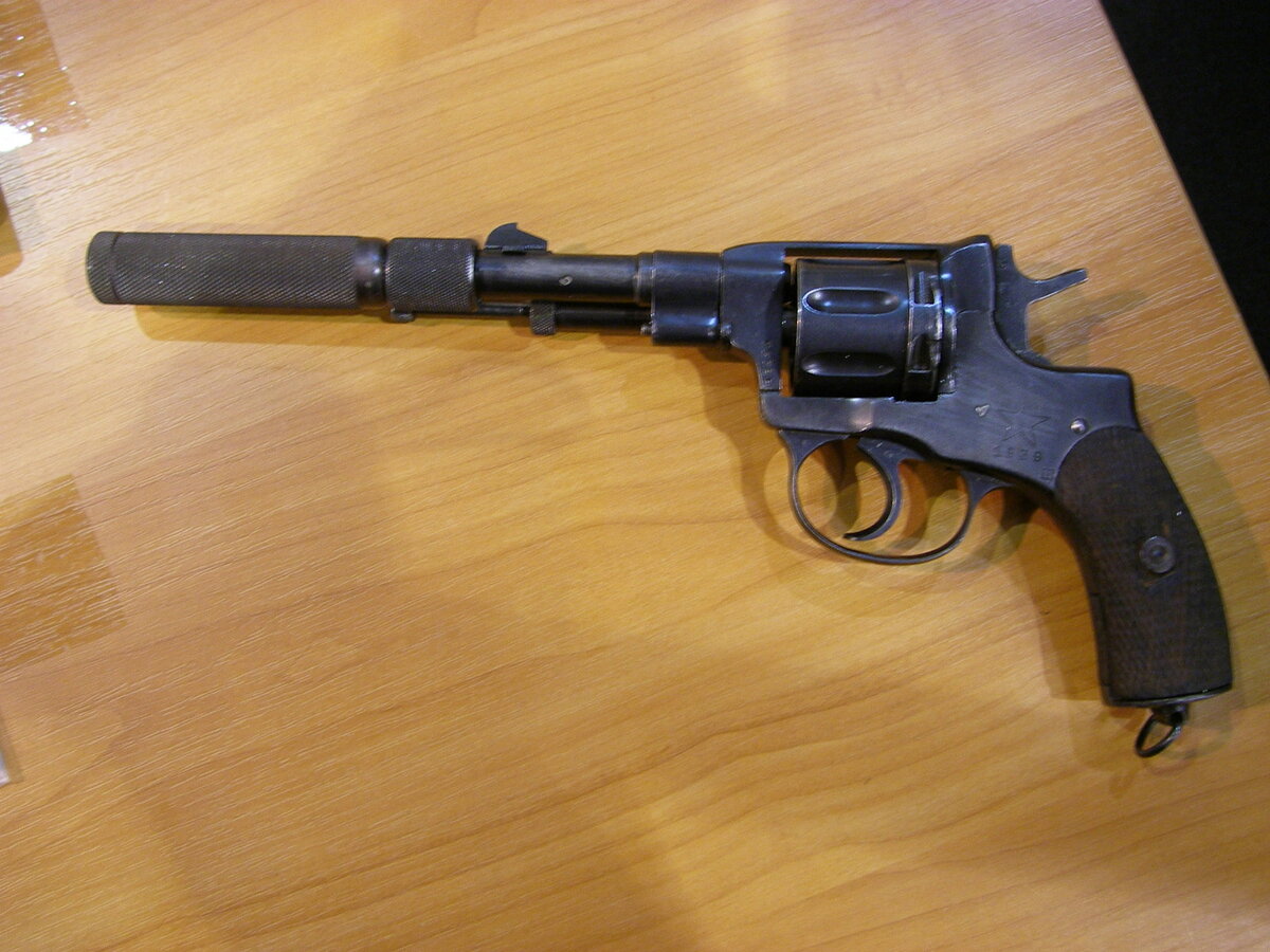

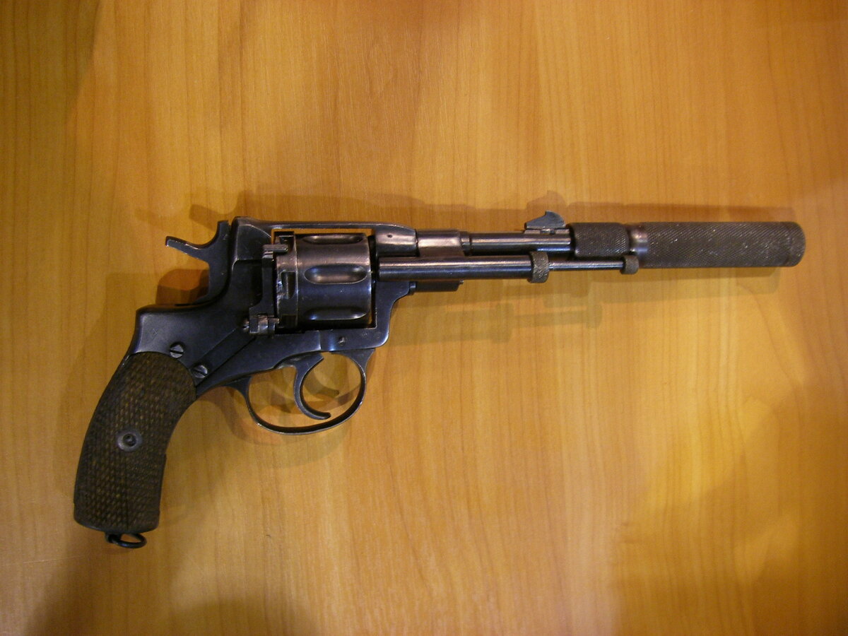

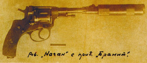

    «БраМит» — один из первых серийных советских глушителей. Получил название «БраМит» в честь изобретателей — братьев В.Г. и И.Г. Митиных. Первая модель, предназначенная для установки наревольвер системы Нагана, была разработана в 1929 году. В дальнейшем, в 1930е годы был разработан вариант для установки на винтовку Мосина.
    «БраМит» широко и успешно использовался в годы ВОВ бойцами разведывательно-диверсионных групп РККА, спецподразделений НКВД, а также советскими партизанами.

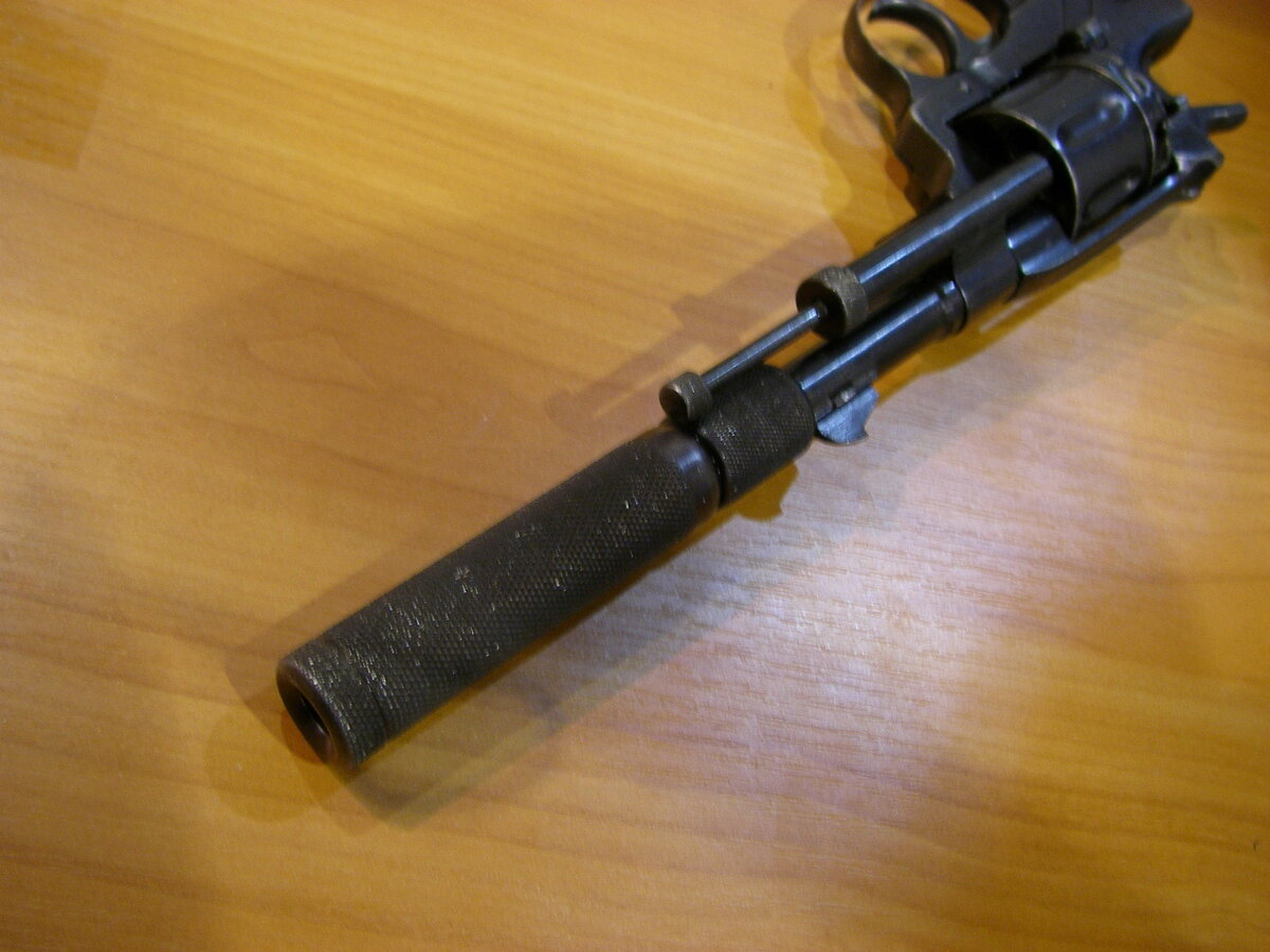

    Глушитель представлял собой цилиндрическую трубку диаметром 32 мм и длиной 140 мм, внутри разделённую на две камеры, каждая из которых имеет с торцов резиновые шайбы толщиной 15 мм, установленные поперёк этой трубы и имевшие крестообразные прорези для прохождения пули. В стенках каждой из камер имелись отверстия небольшого диаметра (порядка 1 мм) для выхода пороховых газов из корпуса глушителя. В первой камере также находился отсекатель, который уменьшал количество газов, проходивших во вторую камеру. На корпусе глушителя для винтовки Мосина наносилось напоминание о необходимости стрелять только специальными патронами с уменьшенной начальной скоростью.

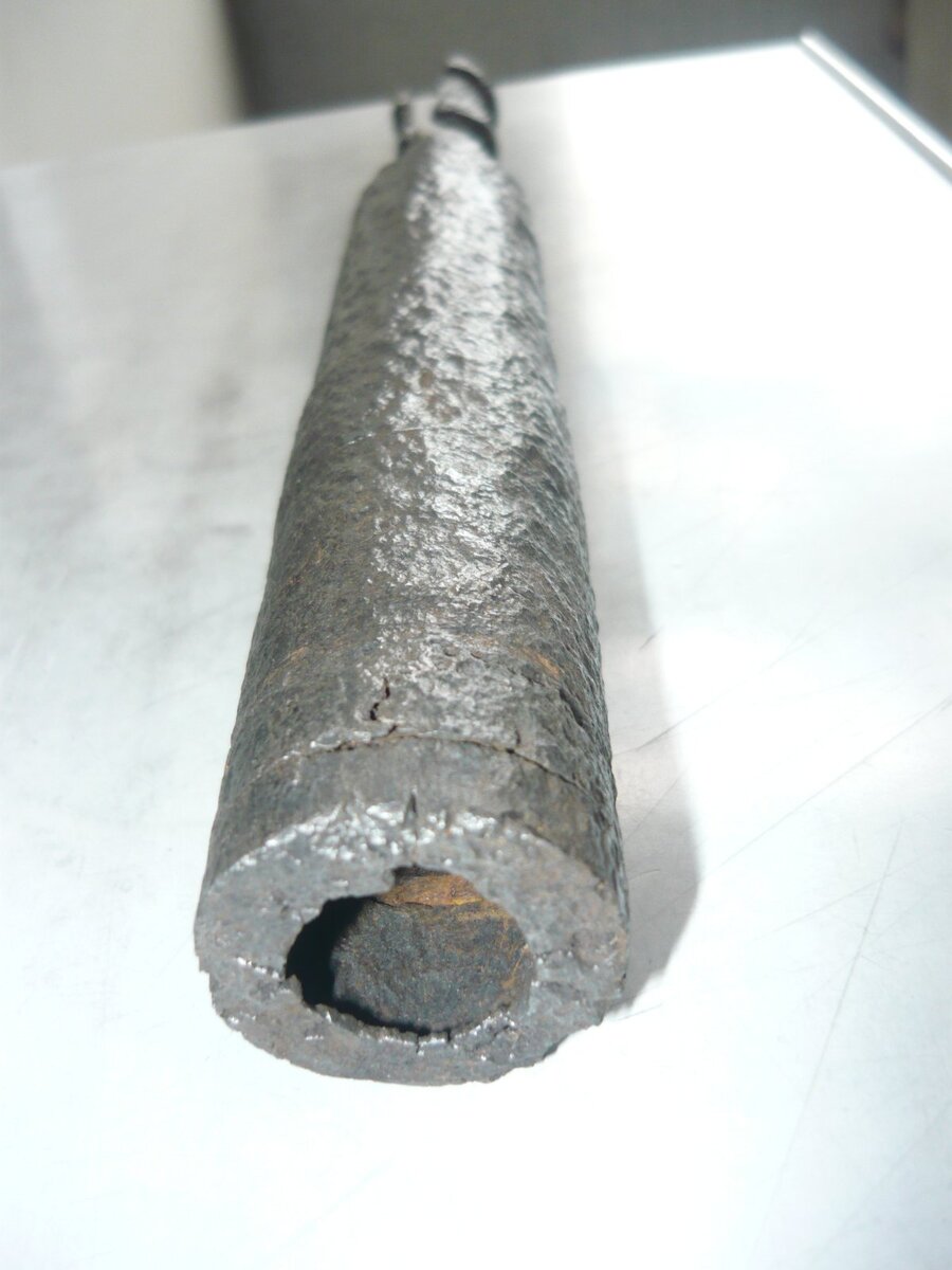

    Существенным недостатком устройства была малая надёжность (БраМит приходилось часто чистить из-за большого количества порохового нагара, оседавшего на стенках камер) и низкая долговечность (резиновые шайбы быстро приходили в негодность). Кроме того, глушитель был велик и нарушал балансировку оружия.
    фото и текст взят из и-нета.

    7,62-мм револьвер «Наган» с прибором «Брамит»
    Специальный револьверный патрон с остроконечной пулей

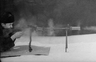

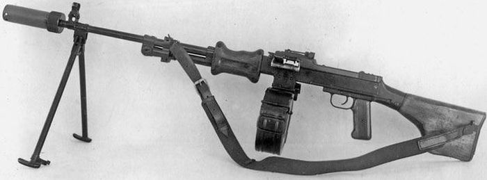

    Но на пуляметки ПБС всё же были (эти правда уже не по ВОВ)
    АЕК-999 "Барсук"с ПБС
    Ручной пулемёт Дегтярёва с ПБС
    Стрельба из пулемёта РПД опытными патронами с прибором для бесшумной и беспламенной стрельбы
