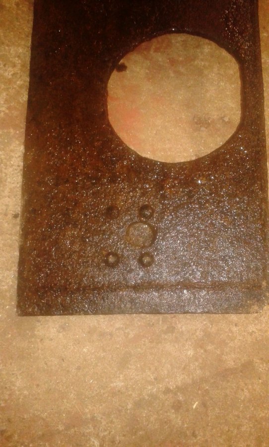

    Добрый вечер. Подскажите пожалуйста от чего железо, похожее на переднюю броню с люком мехвода и окном под яблоко пулемета....для брони тонкая, примерно 12 мм по длинне примерно 100х30 см.

    Советский броневик БА-6, лоб отделения управления

    на лобавую похожа БА-6 или БА-3 посмотрите. 59-GAZ-AAA_html_m715a1585-980x0-c-default.jpg

    Хороший лист. 15-20 стоит.
