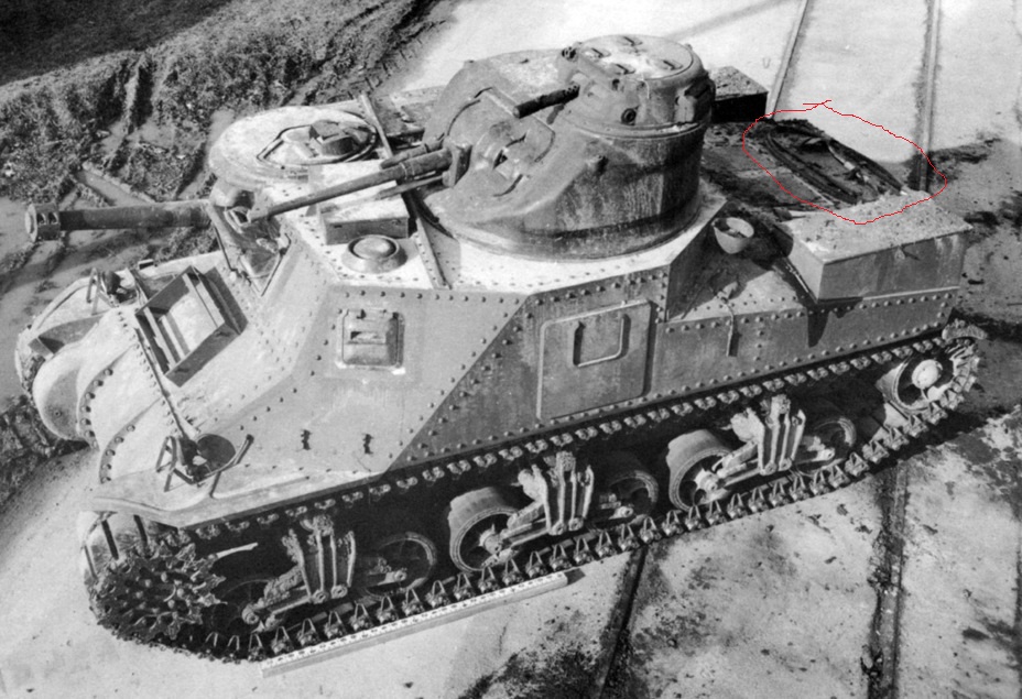

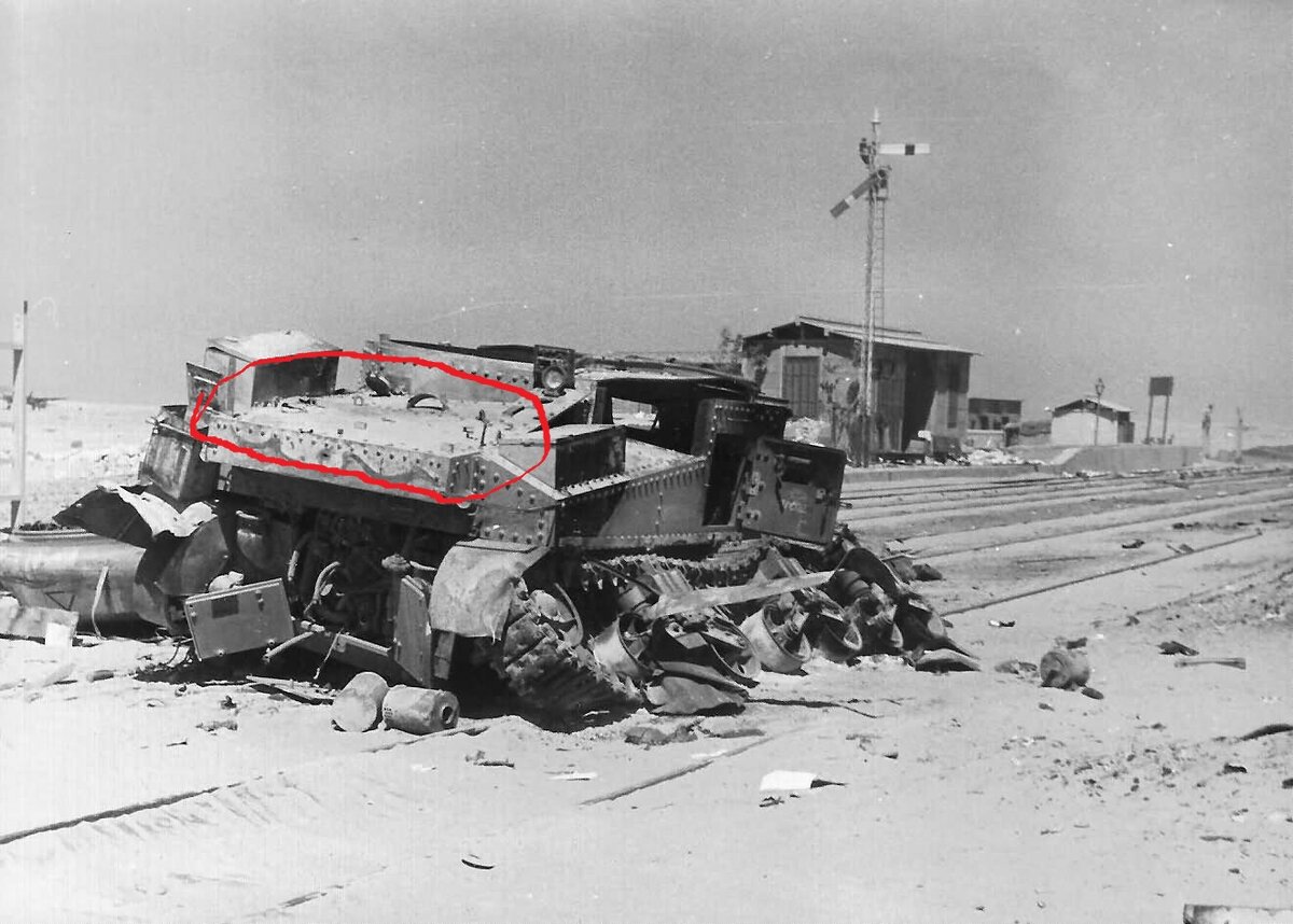

    задний надмоторный лист M3 Lee
    конкретно ваш лист на втором фото, вариант где крепилась лопата продольно, а не поперёк машины.
