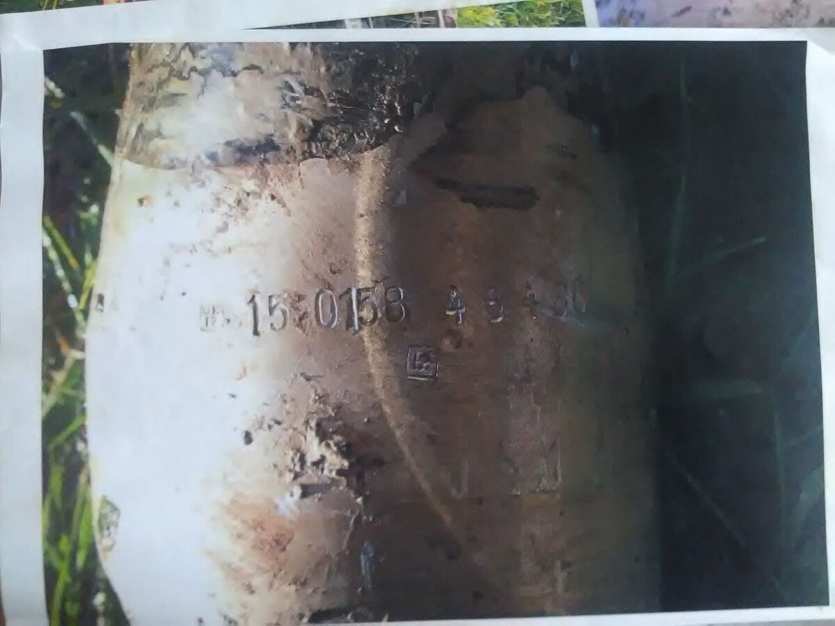

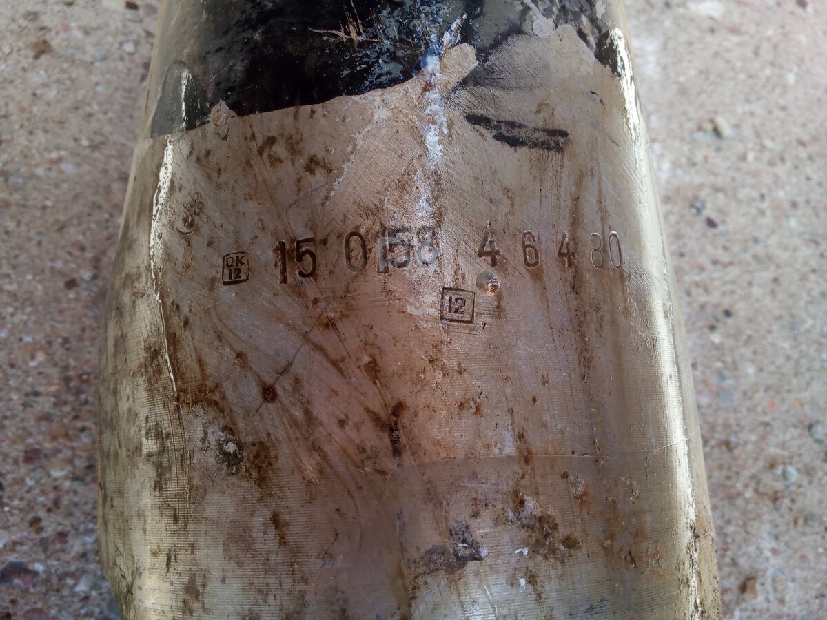

    Огромное спасибо за помощь.
    Вот, что удалось сфоткать.

    Здравствуйте! Если у Вас найден винт, значит у Вас и редуктор имеется в наличии?

    Редуктора eщё нету, яма покамись не вскрывалась полностью возможно глубже лежит.Ждём разрешения хозяина земли чтобы загнать технику.Интерес только ради экипажа.

    Винт, скорее всего, судьбу экипажа нам не откроет. Нужны номерные агрегаты или детали с мотора. Насколько я понял, винт оказался ближе к поверхности, чем все остальное? Вы где-то еще размещали вопрос по этому месту падения?

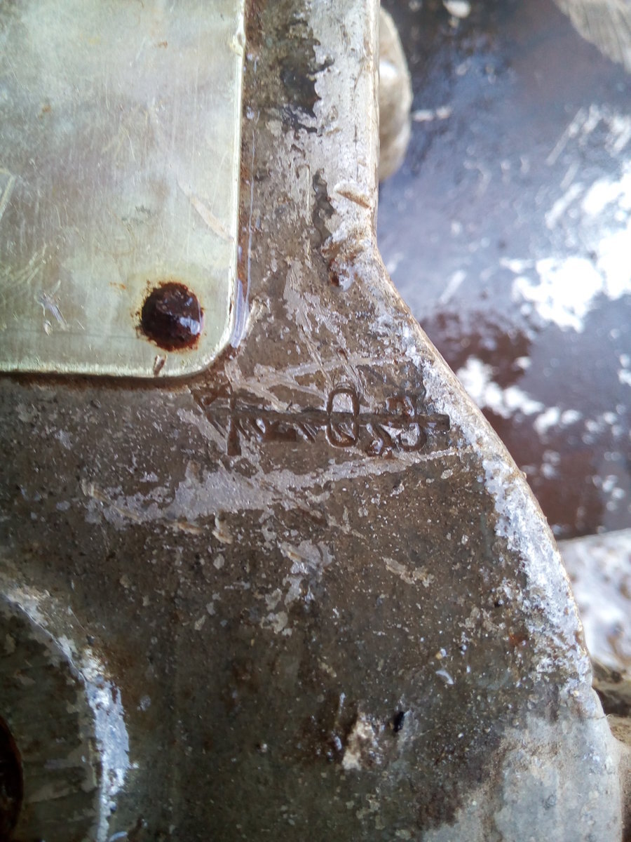

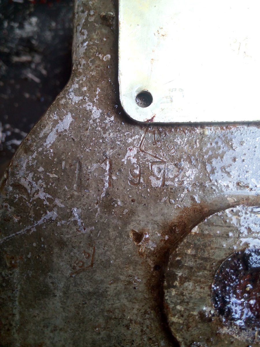

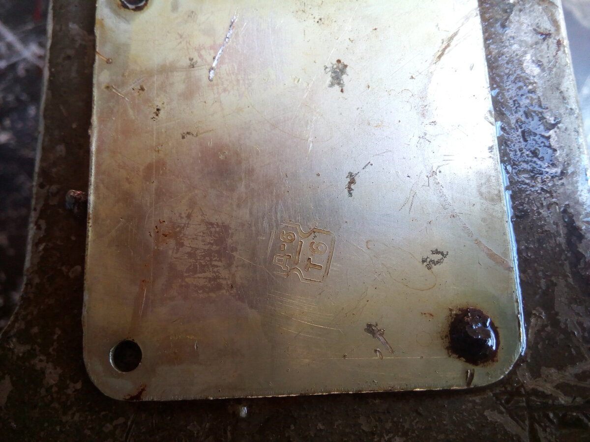

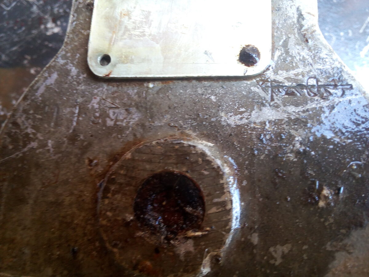

    Покаместь только тут.На сайт куда предложил обратиться за помощью ,zunder1, жду подвердительного письма.не берут меня туда)).вот что ещё всплыло.(деталь).
    IMG_20180709_142647.jpg IMG_20180709_142707.jpg IMG_20180709_142712.jpg IMG_20180709_142725.jpg IMG_20180709_142731.jpg IMG_20180709_142401.jpg

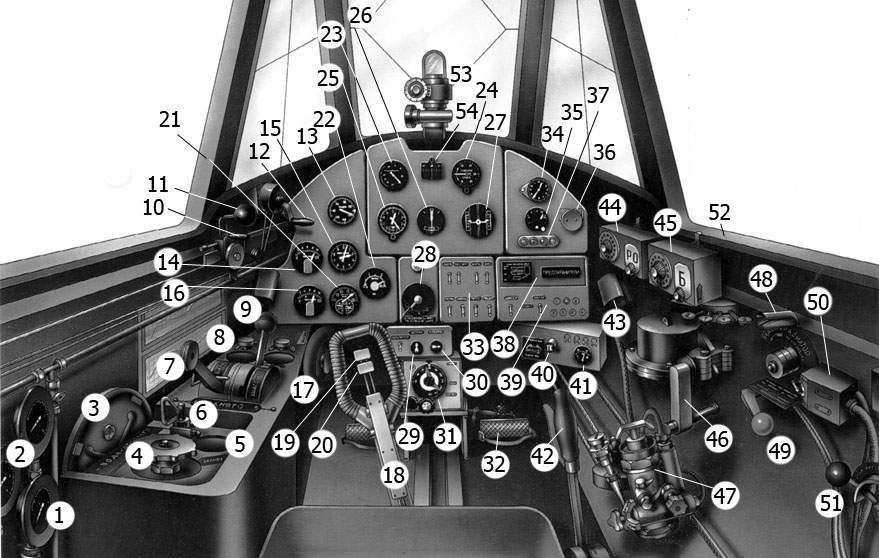

    Вот кабина ИЛ-2 для интереса...
    1. Манометр заполнения 2. Манометр перезарядки 3. Штурвал шторки водорадиатора 4. Запорный кран 5. Манометр бортового баллона 6. Дополнительный кран 7. Рукоятка крана щитков 8. Тормозной кран 9. Рукоятка крана шасси 10. Рукоятка высотного корректора 11. Рукоятка нормального газа 12. Рукоятка триммера 13. Указатели наддува 14. Термометр воды 15. Счетчик оборотов 16. Термометр входящего масла 17. Штурвал управления шагом винта 18. Штурвал управления самолетом 19. Гашетка для стельбы из пушек 20. Гашетка для стельбы из пулеметов 21. Трехстрелочный индикатор 22. Бензиномер 23. Указатель скорости 24. Вариометр 25. Высотомер 26. Указатель поворота 27. Авиагоризонт 28. Переключатель магнето 29. Выключатель освещения приборной доски 30. Выключатель освещения кабины 31. Радиоприемник 32. Педаль(правая)управления самолетом 33. Панель электроуправления 34. Часы 35. Вольтметр 36. Розетка включения подсвета ПБП-1 37. Сигнальные лампы шасси 38. Панель предохранителей 39. Панель электровыключателей 40. Рукоятка пожарного крана 41. Манометр баллона запуска 42. Рукоятка аварийного сбрасывания бомб 43. Рефлектор кабинной лампочки 44. Электросбрасыватель снарядов ЭСБР-ЗП 45. Электросбрасыватель бомб ЭСБР-ЗП 46. Рукоятка аварийного выпуска шасси 47. Топливный агрегат (кран системы запуска, распределительный кран,плунжер бензонасоса, воздушный кран 48. Рукоятка управления шторками маслорадиатора 49. Рукоятка предохранителя пневмоперезарядки 50. Микротелефонный щиток 51. Рукоятка стопора костыля 52. Бронекорпус 53. Прицел ПБП-1 54. Компас.

    Клеймо очень похоже на завод НКАП № 1 в Куйбышеве (так называемые "песочные часы). А боеприпасов не было? Кстати, "ромбик" с парой чисел друг над другом, так же встречается на Ил-2 завода № 1

    Кран шасси или щитков. (поз. 7,8)

    А место падения где примерно? Надо копать, номера точно будут. Если фрагменты, что на фото, подняты не с поверхности, то много чего еще в земле лежит от этого самолета. Признаков экипажа не было?
