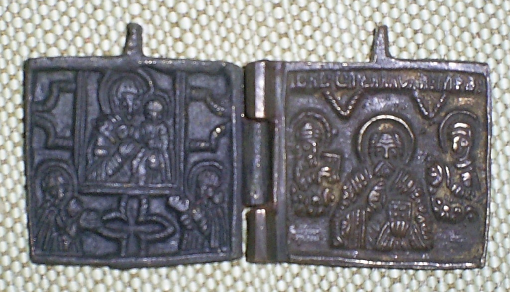

    Подскажите по технологиям,может кто-то занимался...
    Давно хотел дополнить образ солдата ПВМ ,заимев так называемый "солдатский складень".Увидал в продаже на форуме и прикупил,не долго думая лот,где он и присутствовал.:thumbup:
    Сам складень отличного состояния,для вещи которой явно больше 100 лет !Сгнил лишь штифт,на котором он проворачивался при открытии.Сам штифтик совсем маленького диаметра-1.5 мм.
    При попытке его высверлить сверло не сверлит его.Может он был калёный?Или моё сверло просто тупое?Хотя покупал именно под эту задачу на выставке новенькие свёрлышки...:wacko:
    Прошу совета,кто сталкивался с такими задачами и решил их положительно.Как делать в таком случае?Или придётся греть сам складень и контрастно охлаждать в воде для удаления штифта?
    Буду рад Вашим советам.:)

    Я бы попробовал стоматологическими борами. Только не в руках, а зажав складень в тисочках.

    Я что-то совсем в ту сторону и не смотрел.Нужно ехать в Москву за ними.А знаю один магазин,торгующий медоборудованием на "Профсоюзной",раньше там работал.;)

    Попробуйте киросинчки, он нейтральный, если откиснут, то потихоничку кернышком, а сверлами и буром угробите складник. Я по первой пытался высверлить, но ни к чему хорошему это не привело. Складень двустворчатый 3.JPG Складень двустворчатый 3.JPG Складень двустворчатый 1.JPG Складень двустворчатый 2.JPG

    Может в лимонную кислоту окунуть сами штифтики, заржавели они окислились с другим металлом.предварительно обмотав саму иконку изолентой, защита от паров. Либо длительно подержать так же в преобразователи ржавчины. Сверлом , не возьмёшь, только канал рядом проделаешь. А потом слегка постукивая туда сюда попытаться выбить.

    Лимонка для бронзы слишком агрессивная вещь. Она сьест иконку.

    Пока закину в ВД ,пусть покиснет....А в это время подберу нужный керн.

    ВД не повредит? Керосинчки лучше.......

    ВД в своём составе имеет керосин.А тот керосин,что продают сейчас ещё и чистить нужно от воды.Для этого прокаливается соль на сковородке и бросается в ёмкость с керосином.Соль забирает воду из керосина,потом керосин сливают.И так несколько раз.Этот способ очистки керосина есть в наставлении по чистки винтовок Мосина периода ПМВ.

    Да хватит заморачиваться........вода бронзу не берет, да и состояние уже такое, что вода складню не страшна........

    Андрей, попробуй твёрдосплавное сверло. Недавно высверливал штифт, с которым промучался обычными свёрлами, уходят в сторону и всё! А этим как масло просверлил! :)

    Около 2 мм. или чуть побольше. На прицельной планке ВМ.

    Тут не прокатит, цветной сплав- мягкий, всёравно уведет в сторону.
    Керосин! Да этот отмочит, согласен.

    Точно такая же проблема с складешком ,лежит уже больше года , штифт я замерить не могу но отверстие в диаметре как самая тонкая игла .

    Да мне кажется, что ничего и не сделаешь, может какие то спец варианты есть...........

    Керн не годится , выбивать железо из канала выколоткой при двух условиях- штифт крутится и выколотка закалена и меньше диаметра штифта.

    Не считаю, что моё мнение самое верное, но, если позволяет диаметр самих петель, то можно попробовать таки высверлить.
    Знаю, что Андрей любит всё делать сам. Но у кого такие же проблемы, могу подсказать Мастера именно с большой буквы. Занимается восстановлением и ремонтом металлопластики и прочего. Может он и здесь есть, но мне это неизвестно. Ссылку на ВК могу дать.
