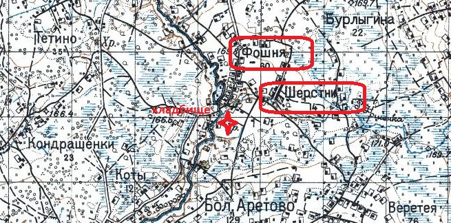

    Боюсь вы будете разочарованы моим ответом, Alishkar , и все же...
    Надписью на Братской могиле г.Демидов увековечен Гайнулин Борис Григорьевич.
    Фамилия Гайнулин
    Имя Борис
    Отчество Григорьевич
    Дата рождения/Возраст __.__.1923
    Место рождения г. Семипалатинск
    Дата и место призыва Верхне-Буреинский РВК, Амурская обл., Верхне-Буреинский р-н
    Последнее место службы 101 осбр
    Воинское звание красноармеец
    Причина выбытия убит
    Дата выбытия 23.09.1943
    Первичное место захоронения Смоленская обл., Демидовский р-н, д. Фошня, кладбище
    https://obd-memorial.ru/html/info.htm?id=55473823 .
    https://obd-memorial.ru/html/info.htm?id=261393125 .
    Вероятнее всего о могиле этого солдата сообщили вашей бабушке.

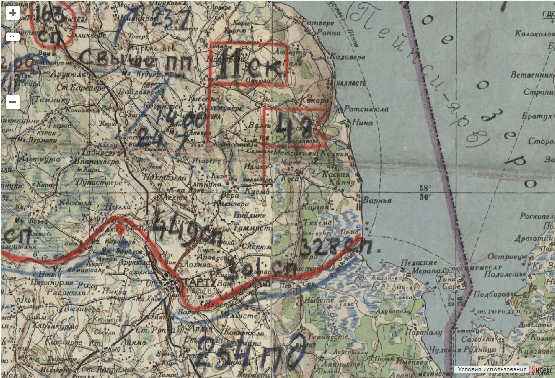

    Наиболее вероятным местом пропажи без вести (гибели, пленения) вашего прадеда, по-моему мнению, является район г. Тарту, по-скольку там дивизия оказалась в окружении и понесла наиболее ощутимые потери.
    https://pamyat-naroda.ru/documents/...ani:plani_operaciy:karti:shemi:spravki:drugie .

    Здравствуйте, AVIA! Очень благодарна вам за ответ! Я уже отчаялась и чисто случайно сюда решила зайти! У меня было две ветки поиска, а теперь остаётся одна. Спасибо вам. Мои поиски тоже приведи меня к 301 стрелковому полку 48 стрелковой дивизии. Читала, что 11 стрелковый корпус был разбит, но где именно не указано. В письмах прадед описывал свои передвижения.
    Из писем написанных жене:
    16.07.41г - прибыл на поезде в г.Нарва в Эстонии;
    17.07.41г- написал что отправляются в сторону Латвии-Литвы, вроде пешком. И что-то написано вроде не было возможности дальше двигаться эшелоном, но это догадка. (Письма написаны латинскими буквами, поэтому сложности с прочтением)
    Подписал письмо 18 июля и сказал, что дальше письма родные не скоро получат. Это было последнее письмо.
    Исследуя на ОБД Мемориал страницы служивших в ППС 506, я предположила что 301 это стрелковый полк. Он относился к 48сд. В справочниках нет информации какую часть в первые месяцы войны обслуживала ППС 506. Почти все служившие в ППС 506 пропали без вести именно в июле-августе 1941г.
    На сайте «Память народа» по карте увидела, что 301 стрелковый полк в июле 1941г был в районе городов Koke, Koivu, Saverna. Но там наверное приближённый путь передвижения. Не нашла информации о боях в той области 18,19,20 июля 1941г.
    Писала в Архив в Подольск, там никаких новых сведений, даже того что я знаю не указали. Писала просив помощи в три поисковых отряда эстонских- Otsing, Kamerad, Front Line. Ответили только последние, обещали посмотреть информацию, но так больше и не ответили , остальные два вообще не ответили.
    Может быть кто-то владеет информацией о боях в Эстонии в июле-августе 1941г. Или есть информация о братских захоронениях, и т.д. Даже не знаю где мне искать дальше... Очень усложняет поиск то, что сайты все на эстонском. Очень вас прошу помочь мне. Так хочется найти информацию о прадедушке, пока моя бабушка жива. Она так ждёт каждую мою новость о нем. Благодарю всех, кто помогает мне.

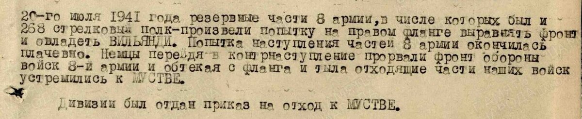

    ЖБД 8й Армии (есть упоминание о 301 сп), нужно внимательно читать, т.к. даты и события расположены достаточно странно
    https://pamyat-naroda.ru/documents/...06.08.1941&date_to=06.08.1941&division=301 сп

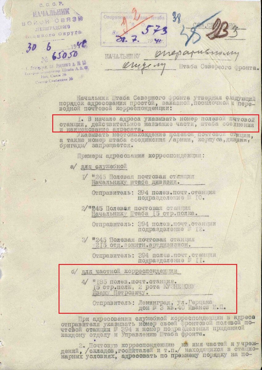

    ППС (полевая почтовая станция) 506-301- это почтовый адрес. В данном случае 11-го стрелкового корпуса, с уточнением, что это 301 стрелковый полк. Можно предположить, что с дороги послать письмо, было невозможно. И наличие этого адреса говорит о том, что до места назначения он доехал, и письмо отправил. До Нарвы от Тарту (где стоял 310 сп) километров 150, и это линия фронта на 17.07.1941г.
    Вот что-то вроде инструкции на то время.
    https://pamyat-naroda.ru/documents/view/?id=114727803
    Начальник штаба Северного фронта утвердил следующий порядок адресования
    Описывает период с 30.06.1941 по 30.06.1941 г.
    Директивы и указания. № документа: 65050, Дата создания документа: 30.06.1941 г.
    Архив: ЦАМО, Фонд: 217, Опись: 1221, Дело: 59, Лист начала документа в деле: 23
    Авторы документа: СевФ, генерал-майор войск связи Ковалев
    301 сп 17.07.1941г. находился под Тарту
    https://pamyat-naroda.ru/documents/view/?id=101227673
    Карта положения войск на Таллинском направлении с 17 июля по 27 июля 1941 г.
    Описывает период с 17.07.1941 по 27.07.1941 г.
    Карты. № документа: 2, Дата создания документа: 27.07.1941 г.
    Архив: ЦАМО, Фонд: 249, Опись: 1544, Дело: 39
    Авторы документа: СЗН
