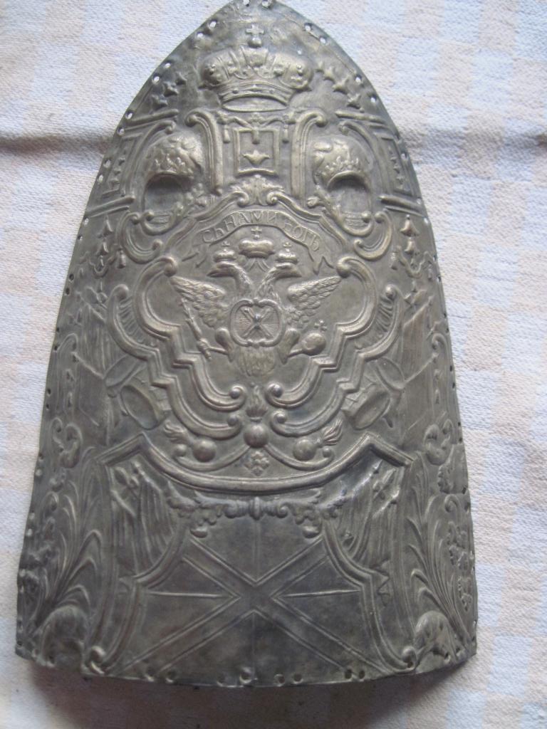

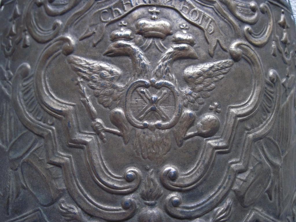

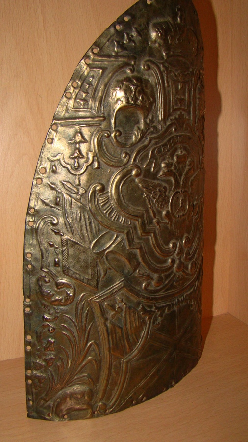

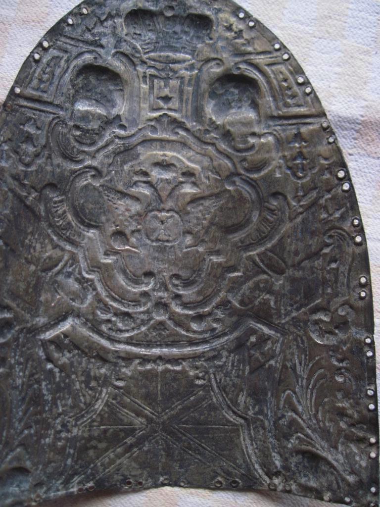

    Довелось приобрести как то музейную копию налобника гренадерской шапки на царствования Павла I. обр 1797-1798 гг .
    Решил реконструировать её. Вроде как копия была сделана непосредственно на оригинальной матрице, но оставим об этом на совести дедушки который её продавал, кстати у него было очень много всяких оригинальных вещей по царской армии .
    5890285075.jpg 5890285075_3.jpg 5890285075_5.jpg DSC09550.JPG DSC09551.JPG DSC09552.JPG DSC09553.JPG DSC09554.JPG

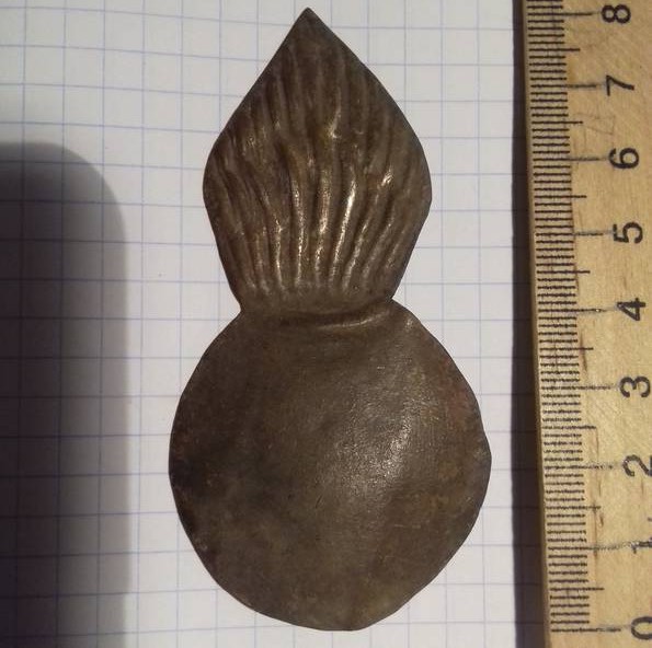

    на виолити попалась вот такая гренадка . очень похожая на те что стояли на армейских гренадерках при Павле

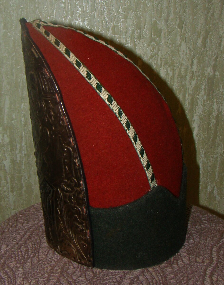

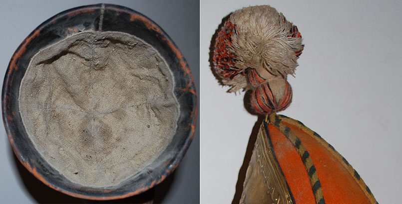

    вычитал что колпаки на правление Павла , вернее на начало правления состояли из кожаного каркаса обшитого или обклеенного сукном
    вот собственно , что пока на данный момент получилось . С гренады приобретённой хочу сделать копии , так как она всего одна у меня .отправил товарищу он занимается гальванокопиями
    DSC09947.JPG DSC09948.JPG DSC09949.JPG DSC09950.JPG DSC09951.JPG DSC09952.JPG DSC09953.JPG DSC09955.JPG DSC09956.JPG
    тесьму делал сам .
    как будут готовы гренадки . сделаю помпон и можно будет пришивать подтулейник на шапку

    Тулья к налобнику не под 45 градусов должна быть?

    нет конечно . У вас на картинке период совсем другой . совсем другое изготовление шапки . Я же написал что в журнале "старый цейхгауз" есть большая и подробная статья именно о шапках времён Павла I .Так же в " Старом цейхгаузе " есть и очень интересная и подробный разбор шапок Павловского гренадерского полка
    вот такого фасона были у гатчинцев , а затем и в гвардии и армии уже при царствовании Павла I

    Ясно. Но на Вашей слишком крутой вираж, на мой взгляд.

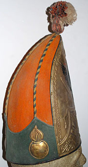

    Может быть, были два типа шапок для стрельцов а другие для гренадеры? Как на картинке ниже? Одна более круглая, другая срезанная под углом 45 градусов?

    нет , на картинке период Александра и на картинке гренадер и фузилер там естественно и шапки разные .
    Пишу ещё раз что на начало царствование Павла шапки были другого стиля изготовления

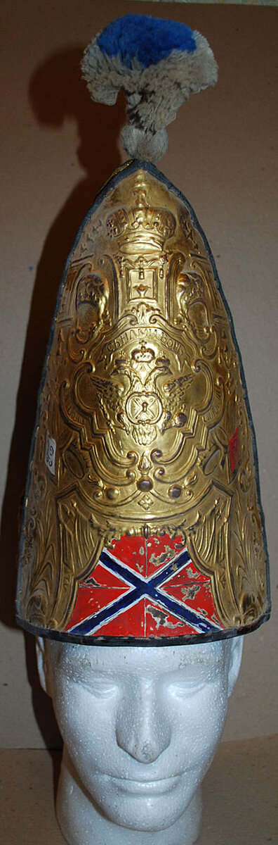

    WP_20160426_004.jpg WP_20160426_005.jpg WP_20160426_003.jpg WP_20160426_001.jpg
    Один знакомый Самоделкин сделал.

    очень хорошо смотрится. Вот только герб московский после 1828 года только такой стал, если я правильно понял О . Леонова , а шапка на период наполеоновских войн , но это наверное придирки , главное что бы нравилась . . Тоже хочу себе когда ни будь подобное , но мне нравится на поздний период с чешуёй
