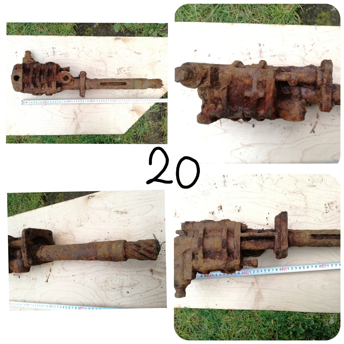

    №2 - если я правильно увидел цифру - картер рулевого механизма конструкции "Росс" ...

    В разных модификациях и исполнении(способ крепления,левый\правый и тд...) - на большом количестве Германской техники.
    Код - как я помню на крышке,а она отсутствует...

    2- рулевое ЗИС

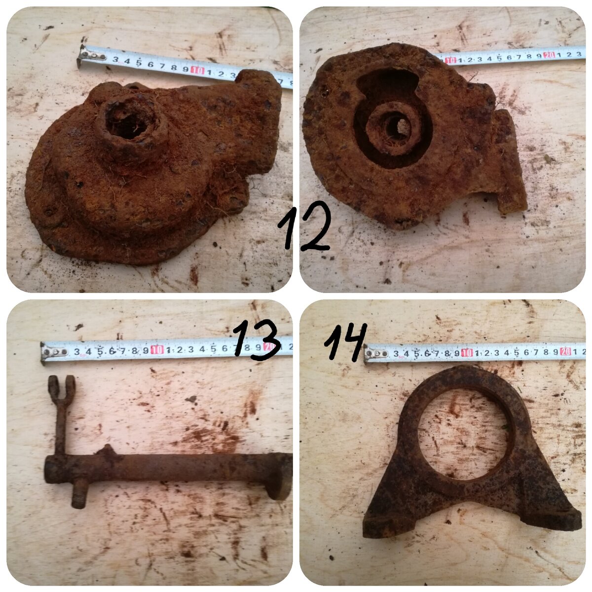

    12 помпа ЗИС
    13- привод переднего тормоза ГАЗ-АА

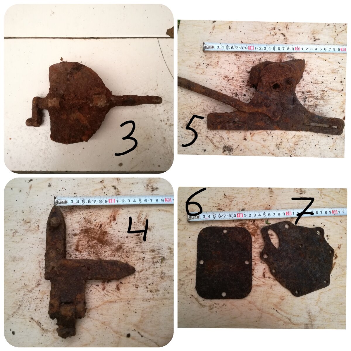

    7- пластина под помру мотора М-11

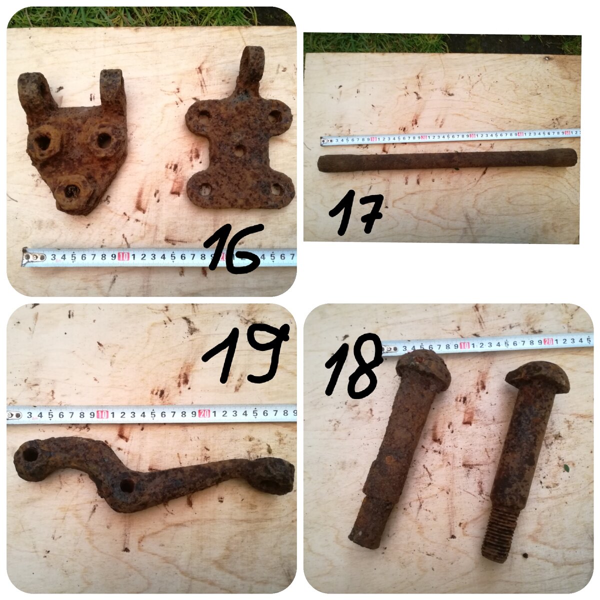

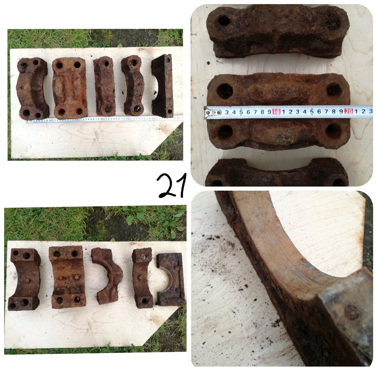

    А по огромным бугелям коленвала и запчасти под № 20 нет мнения?, ну и по оставшимся....

    15 С-65, тнвд
    5 кронштейн заднего номера Полуторкин

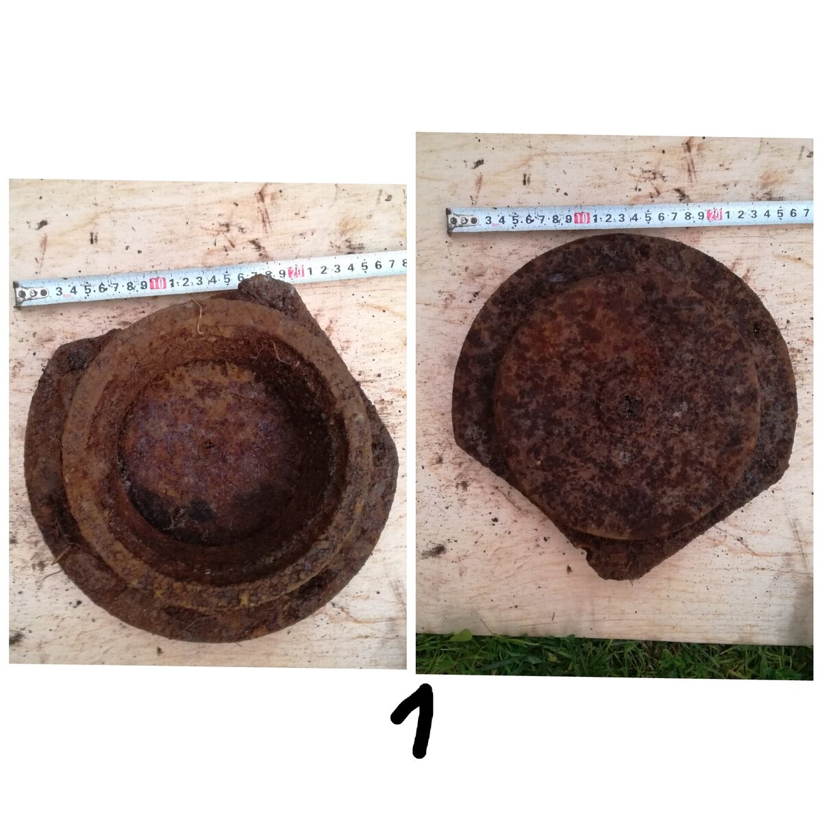

    1 крышка первичной шестерни бортового редуктора С-60,65
    10 - хомут магнето С-65
    10 - пробка бака Т-60
    18 болты крепления коромысел С-60 или СТЗ (? размер...)

    21 коренные двигателя С-60

    PaulZibert: 1 пункт (Спасибо за помощь в определении!) 3 авг 2020
