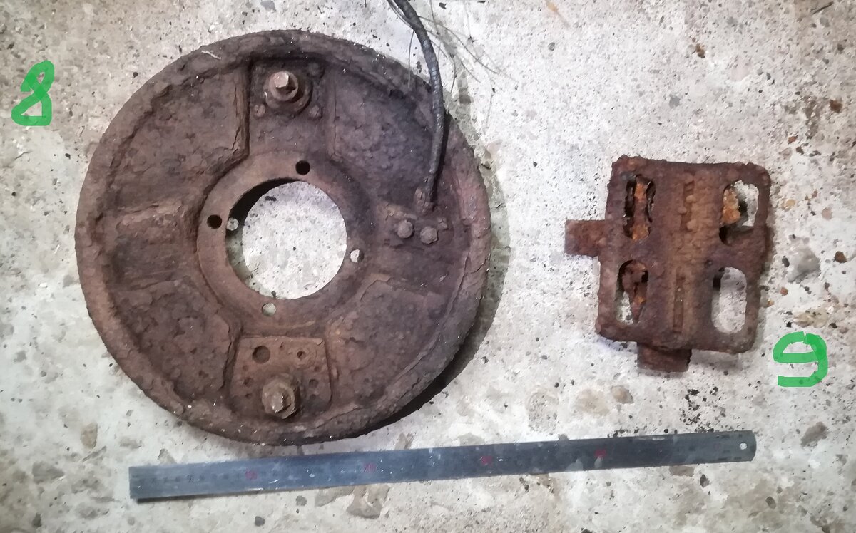

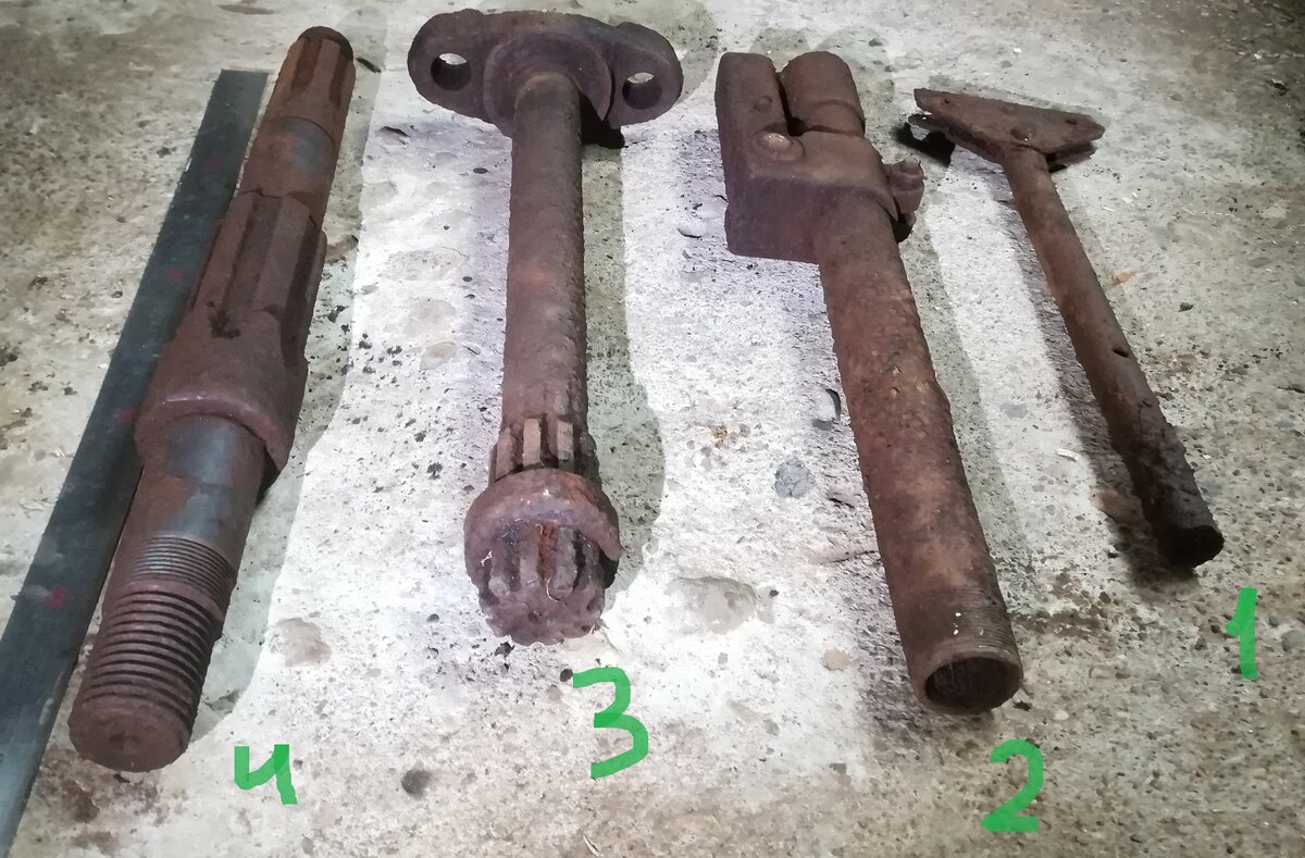

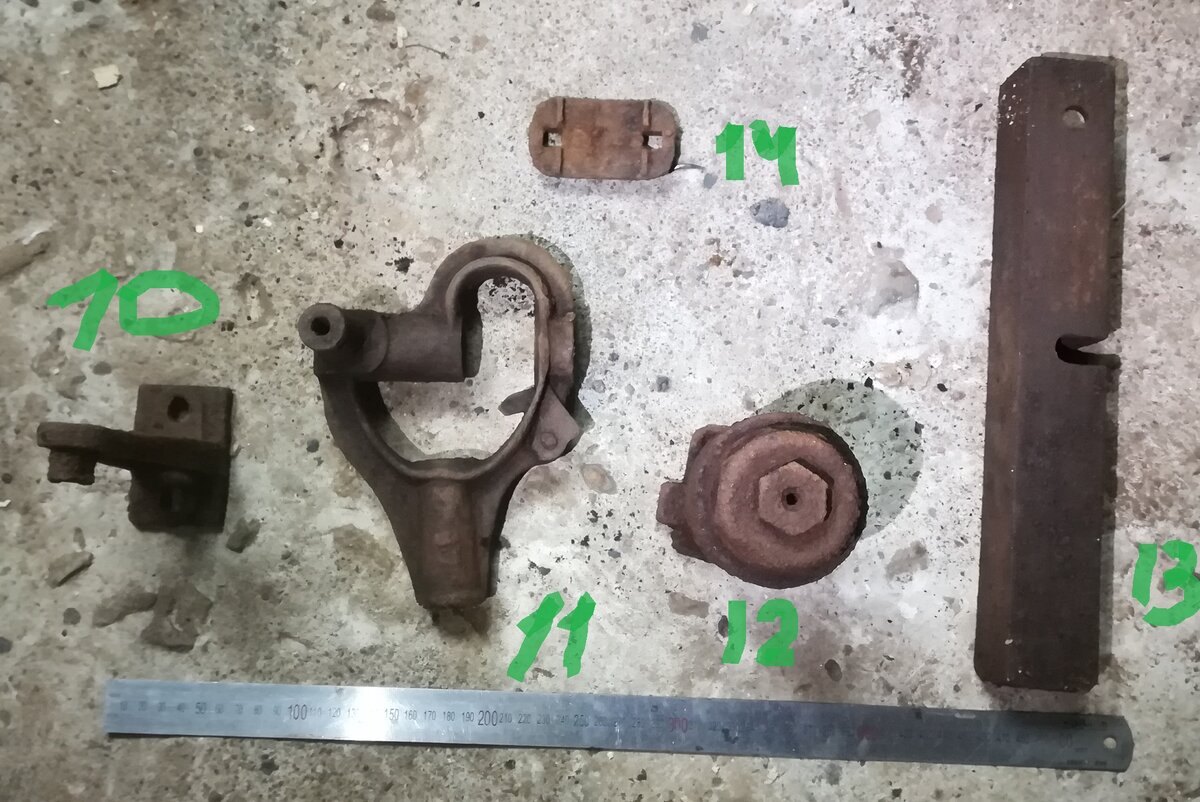

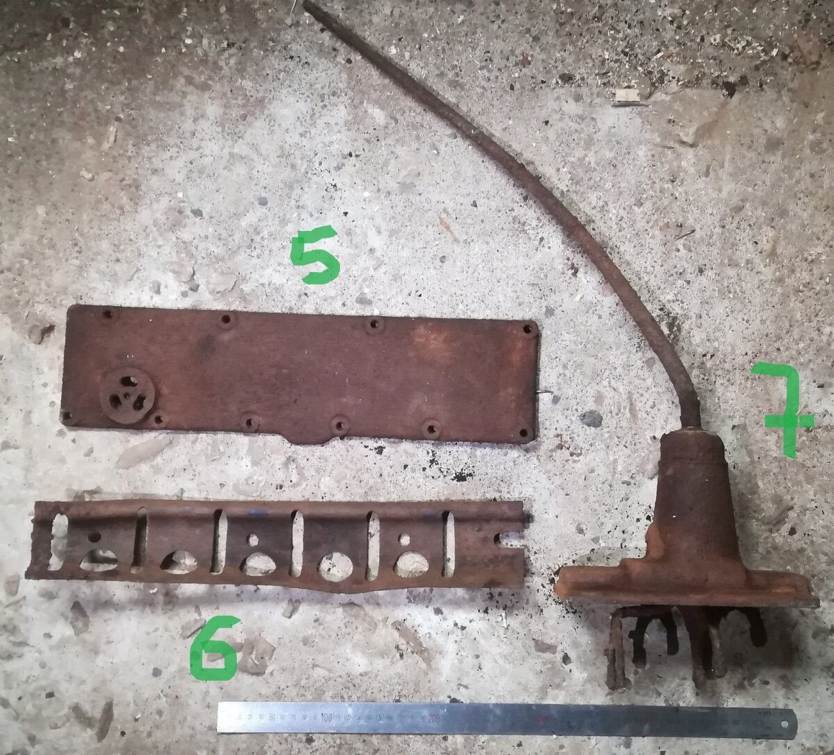

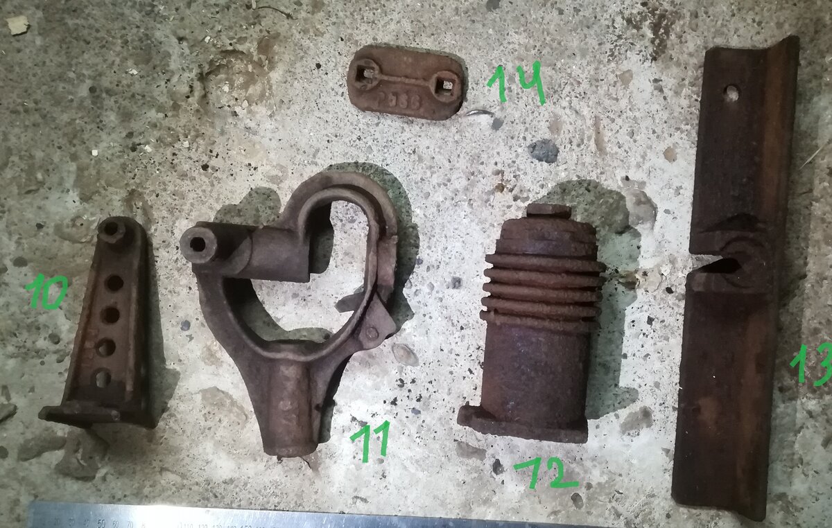

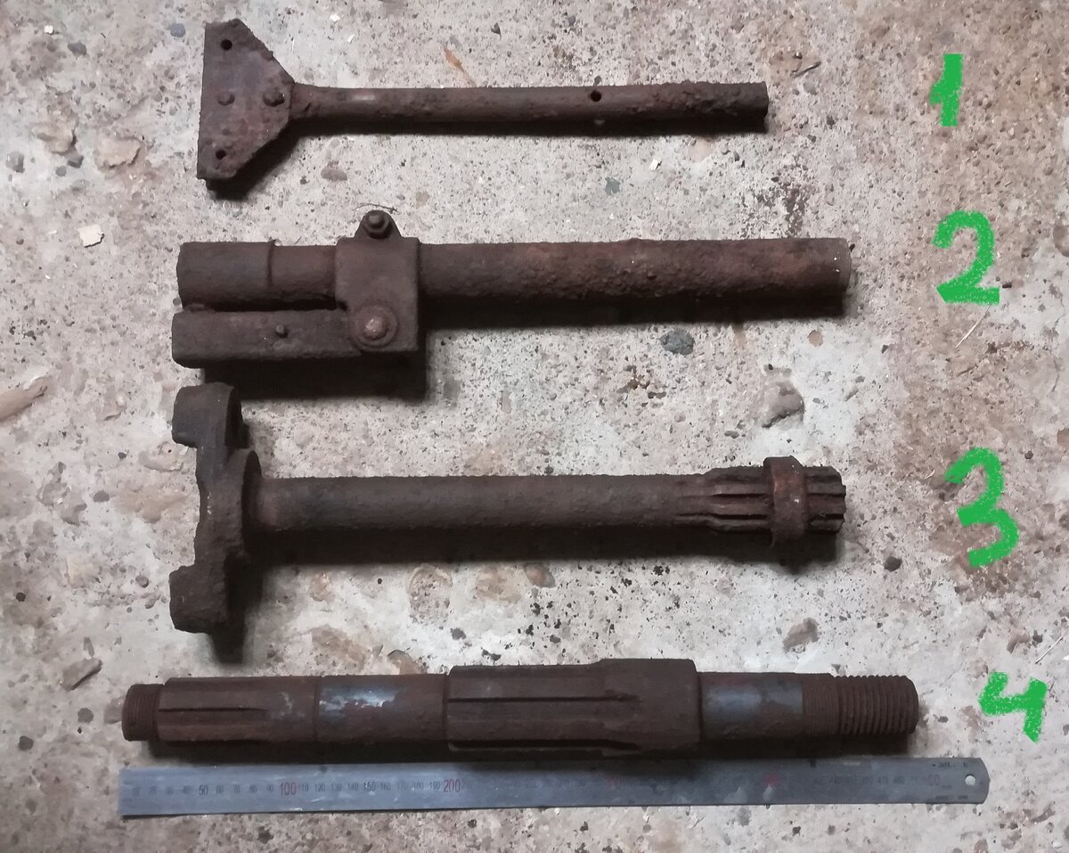

    Здравствуйте. Подскажите что за детали.

    12- цилиндр компрессора ЗиС

    7 ручка кпп газ аа

    Не факт;). У АА с правой стороны крепление рычага ручника.
    Фото слегка неинформативно. Возможно штифт вынут и рычаг развернут наизнанку. Но в целом похоже

    3- вал кардана от трехоски Газ-ААА или ЗиС-6
    4 - вал скорее всего из демультипликатора той же самой трехоски. Обе детали довольно редкие (и дорогие)
    5 - клапанная крышка форд или Газ
    7 - крышка КПП вроде от Газ-А
    8- задний опорник от Газ-А или Форд тех годов. Тут сравнивать надо. Скорее всего клапанная крышка и опорник от Форда
