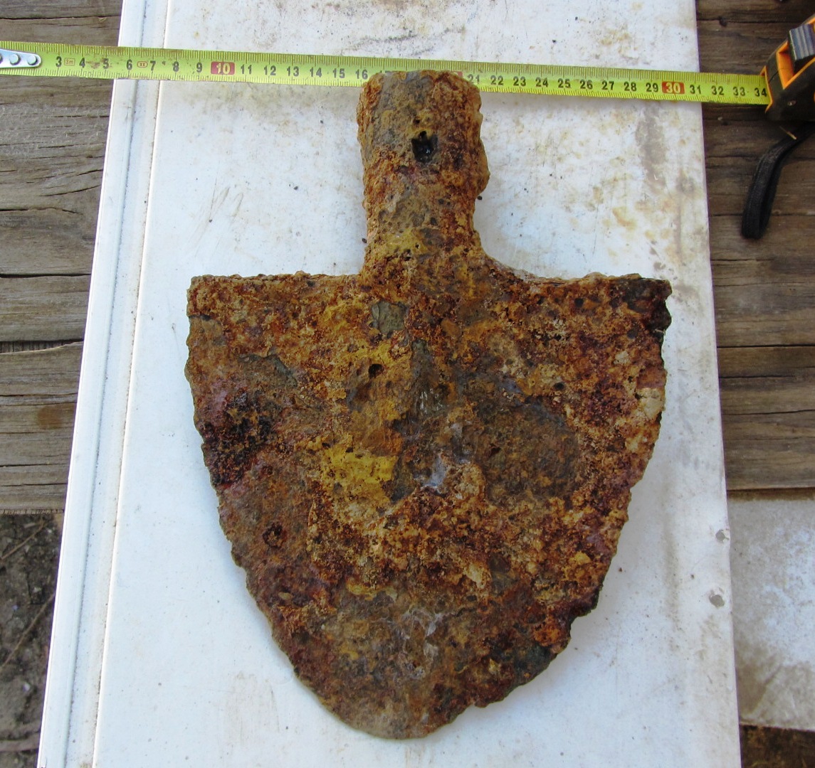

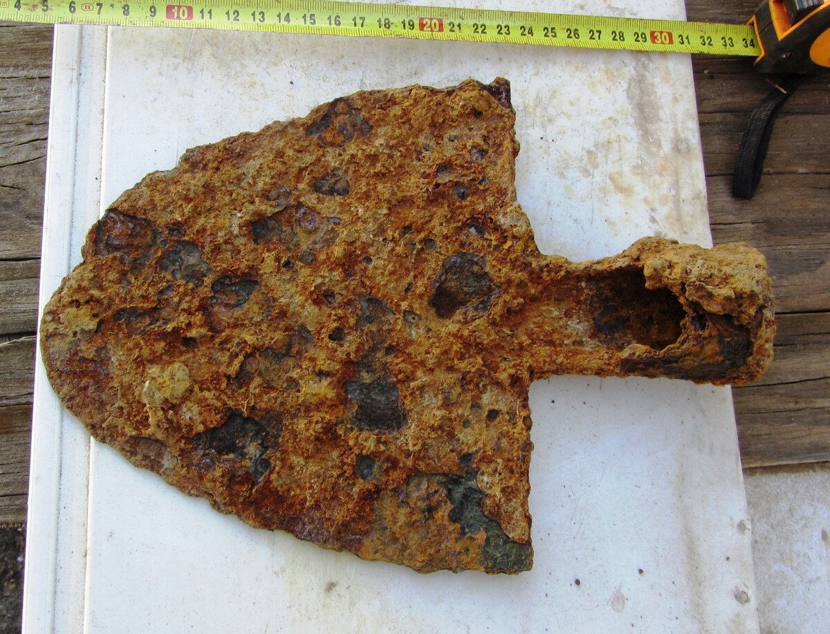

    Помогите определить на какой период времени эта лопата. Нашел в реке, кованная, тяжелая, по сравнению с современной раза в три толще, края острые, место где давят ногой утолщенное, в интернете нашел такую же в продаже типо - сарматская, но не факт, прошу подсказать может кто то что то подобное находил

    Здравствуйте, в и- нете не то напишут, могут и каменный век залепить:m0817.gif:.Похожую и я выставлял. Изготовление местное. Моя из цельного металла . Отношу к 18-19 в.в.

    Там (в инете)она в продаже как сарматская.
    Жаль нет подробной информации по таким предметам, лопата тоже из цельного металла, под черенок есть небольшой изгиб, но думаю что сарматская в воде не дожила бы до такого состояния.

    Из этой серии, но если очень хочется, можно приварить трубу потолще и вместо фискаря на коп брать

    Не тянет на \эту серию\:). здесь края загнуты и низ обрублен.

    Вполне себе тянет, 1. Толщина 5-7мм 2. Нет изгиба под черенок 3. На второй ямке с такой лопатой загнешься . Это сельхоз. От сохи, плуга ручного или чего-то подобного

    Я как бы и не спорю что это не сарматская, но на вопрос зачем кочевнику лопата, задам свой вопрос а зачем им тогда курганы, и чем они их копали?

    Возможно, но мое мнение что и близко не похоже., на вашем фото 1-крупное изделие, 2- с изгибом, 3- со специальным креплением, 4- лезвие тупое, точнее обрезанное, издалека может напоминать то что на фото у меня, но только форму.

    Не спорю мы очень мало знаем о том времени. О земледелии здесь говорить не стоит т.к. мы вообще ни чего об этом не знаем, а вот предположить что таким орудием могли пользоваться в те далекие времена можем. Должны же они были чем то копать.
    В моем случае соглашусь с пользователем kotov, хутор в котором найдена лопата как раз 18 века.
