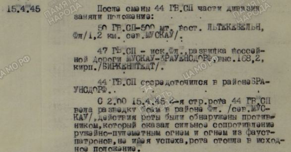

    Сейчас Мускау это федеральная земля Саксония, р-н Герлиц, рядом 8 км Вайсвайзер (Оберлузитц).
    В районе Центральной группы наших войск велась силовая разведка, которая переросла в бои по захвату и расширению плацдармов на реке Одер и реке Нейсе.
    В результате этих боёв наши войска на Дрезденском направлении форсировали реку Нейсе и овладели городами ФОРСТ, МУСКАУ , ВЕЙСВАССЕР.
    Братская могила, фамилии вашего деда здесь нет.
    http://www.obd-memorial.ru/html/info.htm?id=250000444&page=2
    Село Браунсдорф это сейчас село Броновице Польша, повят Жарский, Любушское воеводство.
    Надо выяснять куда перезахоранивали бойцов, посмотрите в обд другие фамилии из донесения, может кто будет увековечен.

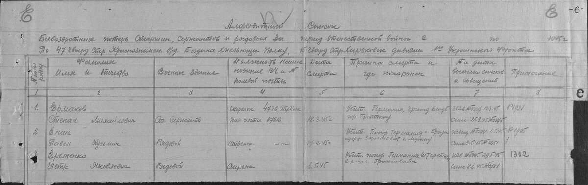

    Вот на счет примерного места, все вроде стало ясно и понятно, но решила посмотреть списки погибших и жбд.
    Списки сразу заинтересовали.
    Мавлян Антон Елизарович 1902г.р.
    17.04.1945 Первичное место захоронения Германия, Верхняя Силезия, Мускау р-н, с. Браунсдорф
    https://www.obd-memorial.ru/html/info.htm?id=4734031,
    хотя на 6 стр этого документа указана схема захоронения с. Габленц, а не Браунсдорф.
    https://www.obd-memorial.ru/html/info.htm?id=4733900&page=6 Здесь на схемах расписаны бойцы 50 гв. сп кто, где похоронен, но машинистка всех остальных бойцов записала как и первого погибшего в Браунсдорф.
    Вот на него же другой документ.
    Мовлян Антон Елизарович 1902г.р.
    17.04.1945 Первичное место захоронения Германия, г. Вайсвассер, с. Габленц
    https://www.obd-memorial.ru/html/info.htm?id=63270035
    теперь полк вашего деда 47гв. сд, на него только схема-документ, что выложила Татьяна, никаких фамилий, в самих документах указано , что из этого полка
    захоронения были тоже в Браунсдорфе, только 16.04.45, и едиственный, кто 17.04.45 ваш родственник.
    Рядом с вашим дедом в этом документе Кудрявцев В.Г. и Глушко И.Н. убиты 17.04.45 г.Мускау.
    На них еще документ есть, где и ваш дед, все в Браунсдорфе
    https://www.obd-memorial.ru/html/info.htm?id=63398293, но этот документ 1952г. , а док, где захоронены в Мускау 1945.
    Можно было бы подумать, что у вашего деда ошибка в дате, погиб не 17, а 16, но у него наградной лист за штурм Мускау 16.04.45, и не написано, что награжден как погибший, даже если был сразу убит, зачем было его отправлять на другой берег, а если был ранен, нет документов мсб.
    Жбд
    15.04.1945
    17.04.1945
    за 16.04.1945 не грузится.
    Я это все к чему, для увековечивания у вас только один документ, что похоронен в Браунсдорфе,
    Польша, тогда как те же Глушко и Кудрявцев с вашим дедом из 47гв сп, в документах числятся и в Мускау и в Браунсдорфе, остальные в Мускау.
    Посмотрите жбд 15 Гвсд.

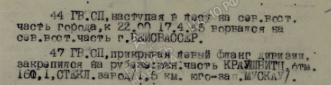

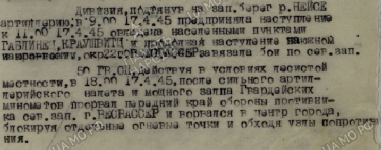

    Смотрю ЖБД и вижу, что в период 16-19 апреля, из 29-ти погибших под Мускау, трое (в т.ч. и мой Дед) указаны, что похоронены в Браунсдорфе, а остальные в Мускау.
    При этом схемы захоронения обозначенного как "Браунсдорф" нет, есть только схема захоронения, обозначенная как "район Мускау": https://www.obd-memorial.ru/html/info.htm?id=6458950&page=7 , т.е. не Мускау и Браунсдорф, а Браунсдорф, район Мускау.
    Далее: в Алфавитном списке: https://www.obd-memorial.ru/html/info.htm?id=63266652 Енин П.К. похоронен "Браунсдорф, 3 км сев-вост Мускау", смотрим схему: https://www.obd-memorial.ru/html/info.htm?id=6458950&page=7 масштаб схемы непонятен, может километровка, а может сторона квадрата 5 км, но по правилам составления топокарт и схем, север находится всегда вверху карты/схемы, т.е. на схеме захоронение в Браунсдорфе соответствует описанию: 3 км северо(вверх)-восточнее(вправо) Мускау!
    Значит, с большой долей вероятности, можем сказать, что все погребённые в Браунсдорфе и Мускау, погребены в одном месте - Мускау!
    Т.е. получается тут: https://www.obd-memorial.ru/html/info.htm?id=250000444&page=1 (В могилах покоятся 800 солдат и офицеров, погибших 15-17.4.45 г. во время боев. Кладбище находится в северной части города за магазином Плюс.)
    Как считаете, я прав?
