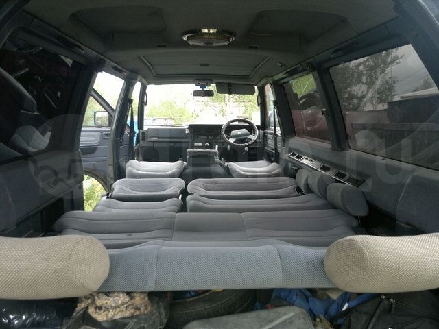

    больше склонен к японцам не правильным, праворуким. (тойота, ниссан) машины надёжные. минивен держал 15 лет и не охотно продал. на нём почти всю Россию исколесили с женой, намотал более 300 сот тысяч. ( пригонял с Владика сам, там брал под заказ с японии) жил во владике почти месяц. ходить по трассе, это его стихия. не разу не подвёл, в ремонте не был, менялись только расходники (масло, колодки, шины, передние стойки стабилизатора. ) в общем мелочёвка. брал почти новый с пробегом в 40 тыс. в японии. в России был единственным владельцем. очень нравился в путешествиях.
    хотел далее взять, что то подобное но решили, что нам двоим уже хватит и по меньше. вообще больше думал на ниссан терано рамник, но их испортили. терано и дастер - одно и то же стало, что называется - найдите 10 отличий )))
    был такой, можно сказать дом на колёсах
    фото с инета.
