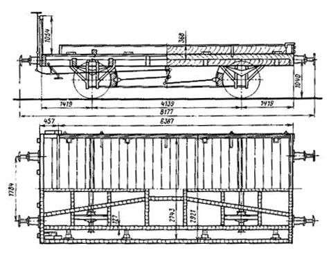

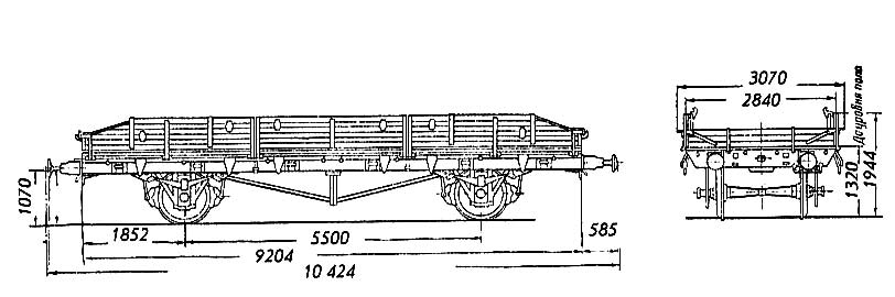

    Позволю внести некоторую корректировку в Ваши расчеты: длинна платформ двухосных на тот момент составляла: 6,4 м, 8,6 м, 9,2м, самая длинная была 10,5 м, вес от 5 до 6 тонн, грузоподъемностью от 10 до 20 тонн. Прикладываю рисунки из сети, хотя на работе где-то валяются реальные чертежи (в своё время восстанавливали для Мосфильма такую платформу). Могу после отпуска поискать. платформа 2.jpg платформа.jpg

    14 метров - пассажирский вагон
