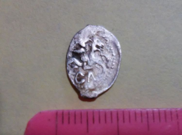

    Приветствую, коллеги!
    Позавчера попалась кучка чешуи. Те, что уже смог отлепить похоже денги Василия III:
    Eugene1981, ТЭТЭшник, SIMON и 6 другим нравится это.
    klinfox Завсегдатай SB
    27 авг 2012
    335
    735
    21
    Moscow
    Отлепленные:
    1.
    2.
    3.
    Какие будут мнения?

    Кому интересно - атрибутировал монеты:
    № 1 - Московская деньга Василия III. Зайцев В.В. № 28;
    № 2 - Московская деньга Ивана III. Зайцев В.В. № 13.2;
    по № 3 не уверен, но скорее всего тоже Иван III.
