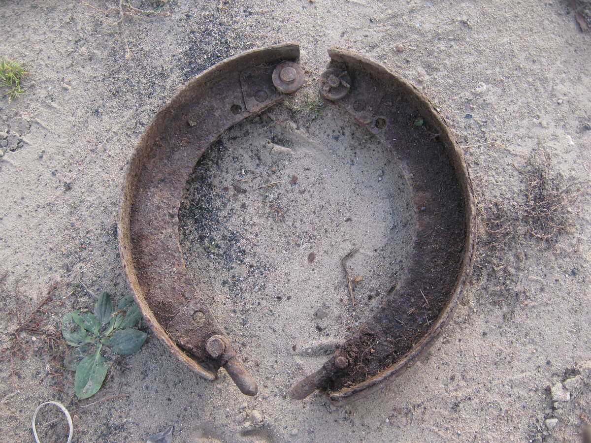

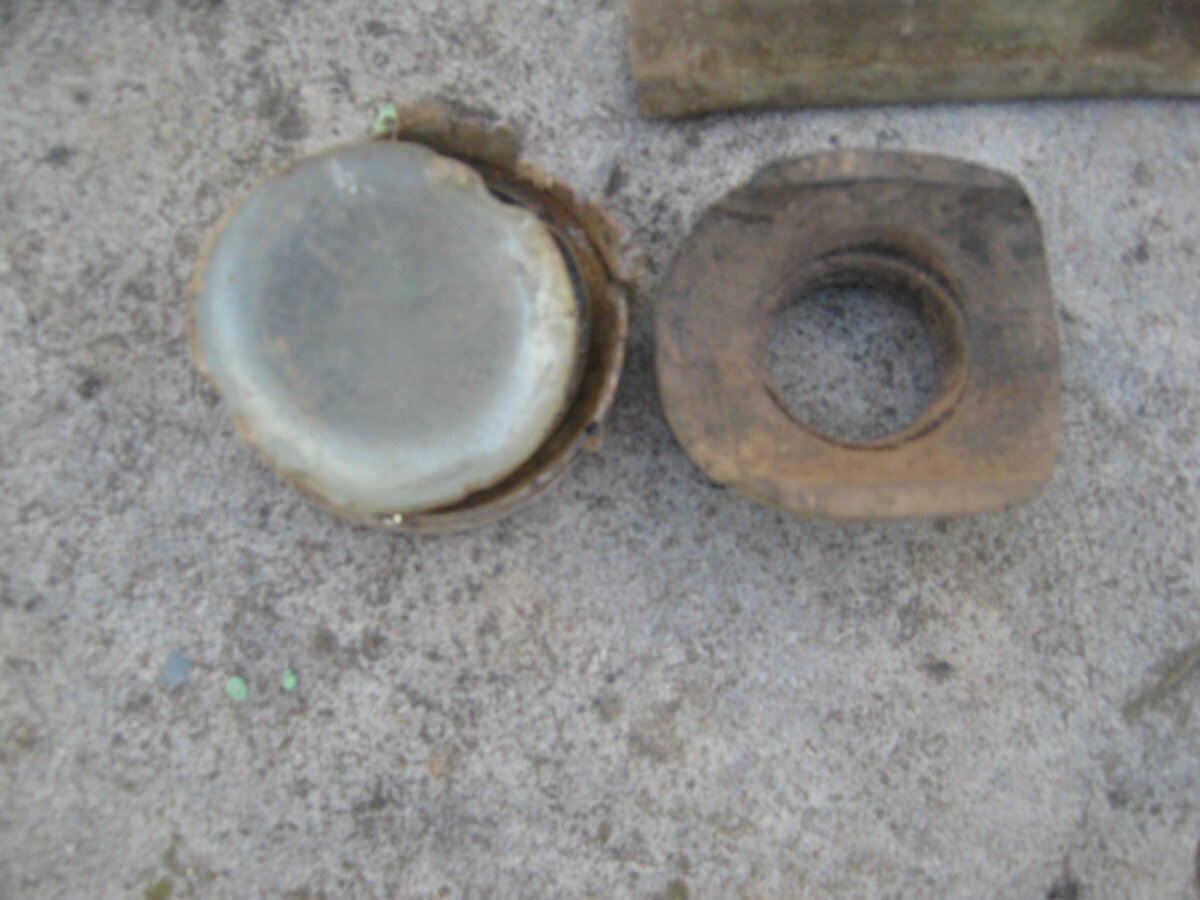

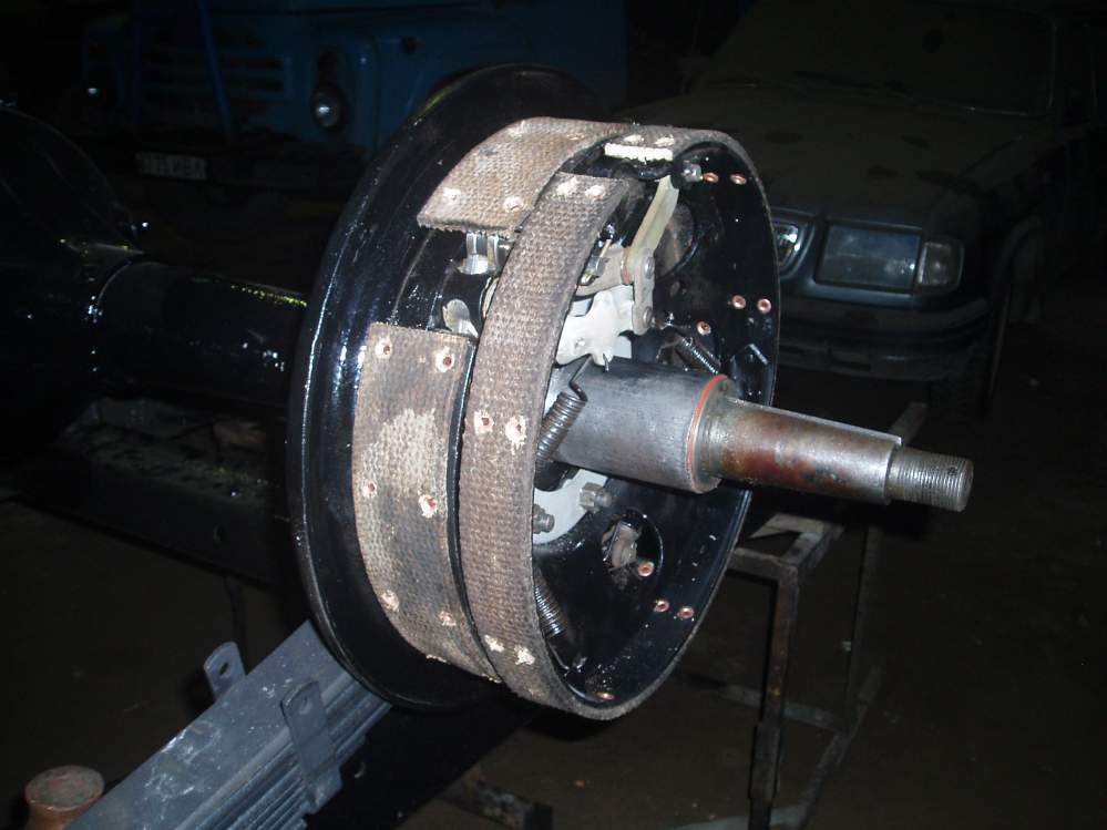

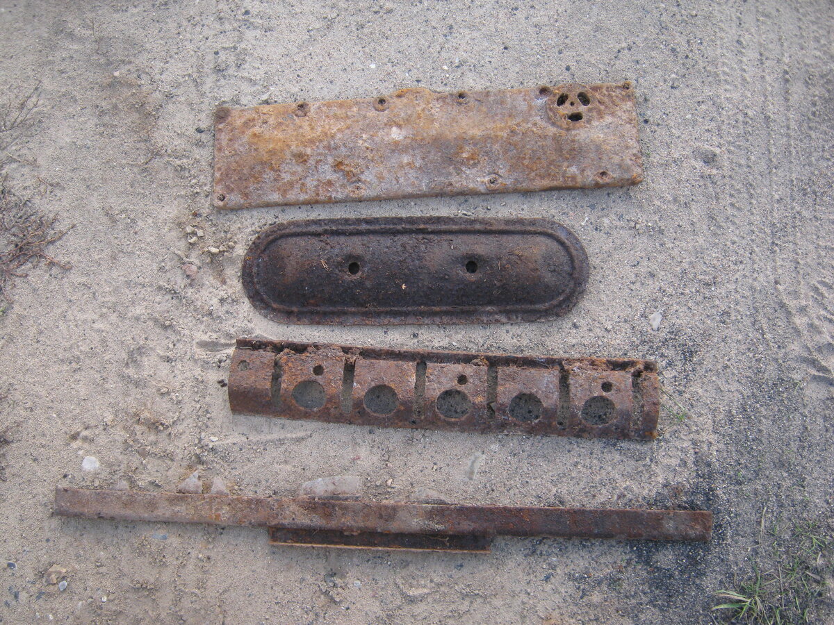

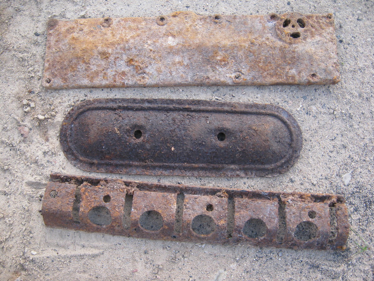

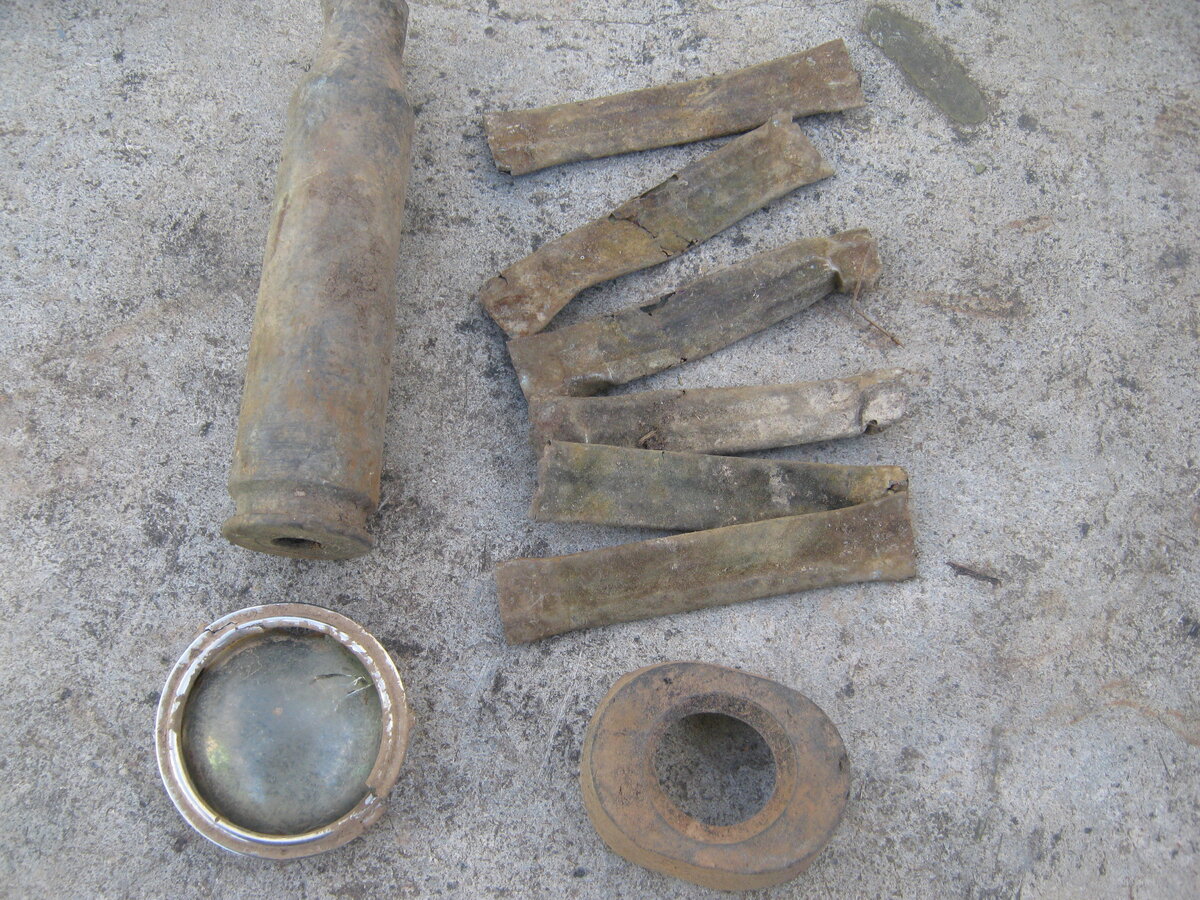

    Комрады, прошу помочь определить от какой техники ляльки:

    на 1-2 фото деталь сверху клапанная крышка двигателя ГАЗ-АА,ММ
    на 3 фото "заковыристая деталь" в середине - привод педали газа от ГАЗ-АА
    на 4 фото передние тормозные колодки ГАЗ-АА
    Сообщения объединены, 7 окт 2015, время первого редактирования 7 окт 2015
    ....и на фото 1-2 "овальная штампованная деталь" -клапанная крышка ЗИС-5

    Газ АА .ММ
    на 1 фото внизу деталь-от стекла двери полуторка
    на 3 фото под педалью газа-тяга ручника полуторка
    А почему колодки передние?Они шли и на задние тормоза

    ...по тому что на "нормальной" полуторке АА или ММ ЭТО - передние колодки.
    ....задний тормоз на АА и ММ НЕ КОЛОДОЧНЫЙ - если мне не изменяет память...

    Нет ошибаетесь. Задние есть.А ручник был ленточным

    ...что ж,бывает...Во всяком случае на БА-10(ходовка ААА) задние тормозы устроены проще...

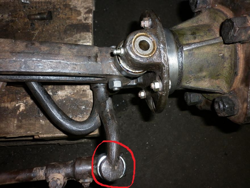

    Вот еще определил:
    1. Ободок амперметра полуторка
    2. Пыльник рулевой тяги полуторка
