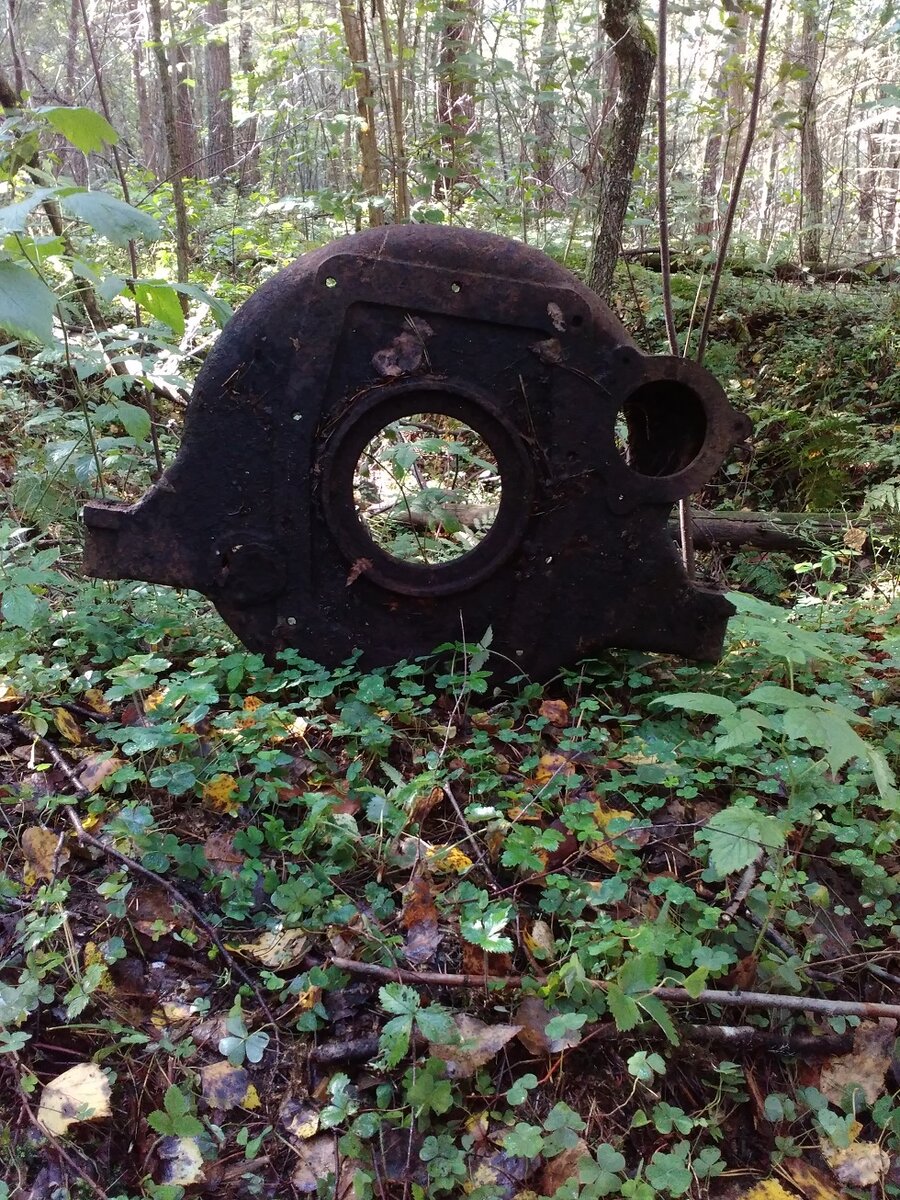

    Летом 2017 откопал в хмызнике такую здоровую железку. Ещё там был бампер из двух полос, конические трубы от карданного вала и куча разных рессор. Только недавно удосужился её сфотографировать. Вроде это картер сцепления от зис-5, но я не уверен. Таких плоских деталей, как на фото слева, несколько штук находил.
    И недавно откопал там деталь с бронзовой втулкой.

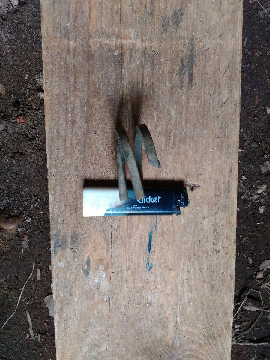

    И еще запчасти оттуда. Бронзовая пружина

    Кожух маховика ЗиС-5 образца 1938 года.

    Пружина "была".

    ну и на первом фото слева крышка с двигателя зис-5[​IMG]
