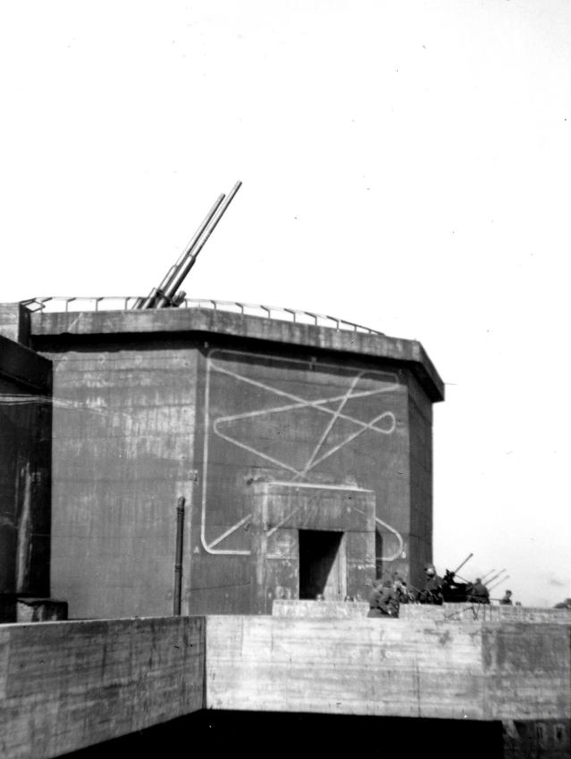

    Оголовок шахты элеватора подачи боеприпасов
    0_c5a88_ab9b14c5_XXL.jpg Никаких механических приводов открывания-закрывания дверцы нет! О том сколько весила "дверца" дают представление эти фото
    Спаренное 128 мм зенитное орудие (12,8 cm Zwillingflak 42)-"главный калибр" башни и раненые на крыше одного из берлинских сооружений
    Интересно, что за зигзаги на стенах?? На многих фото башен их видно... Антенны какие то???
