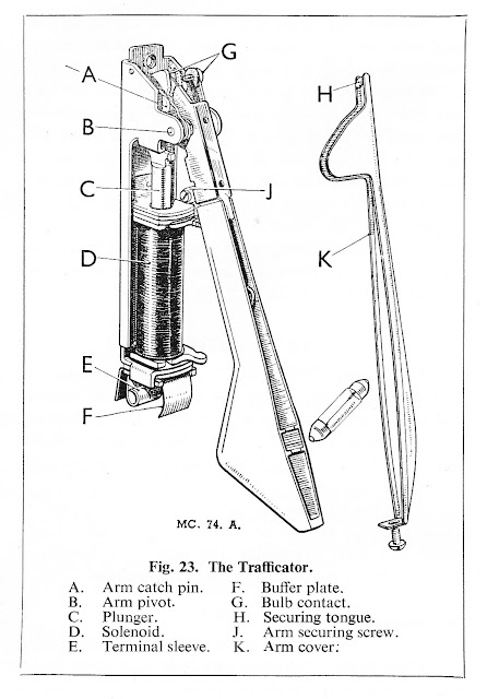

    trafficator.jpg это он и есть 100%
    Сообщения объединены, 23 июн 2015, время первого редактирования 23 июн 2015
    вот схемка также еще он называется траффикатором
