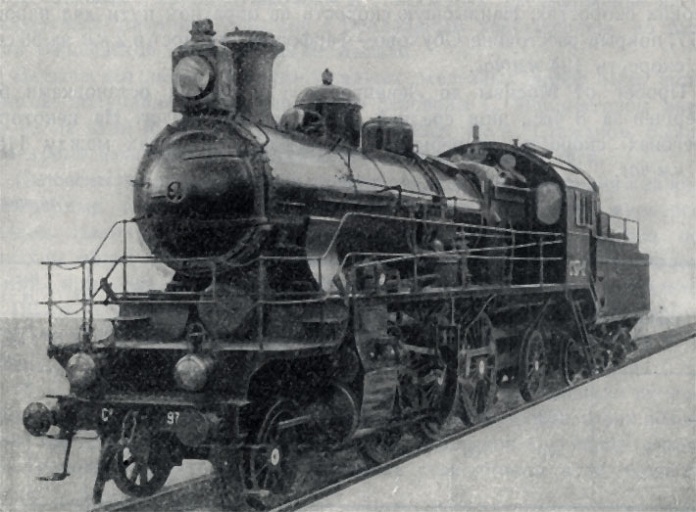

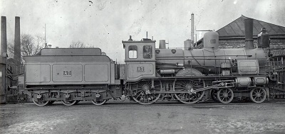

    Пассажирский паровоз типа 2-2-0

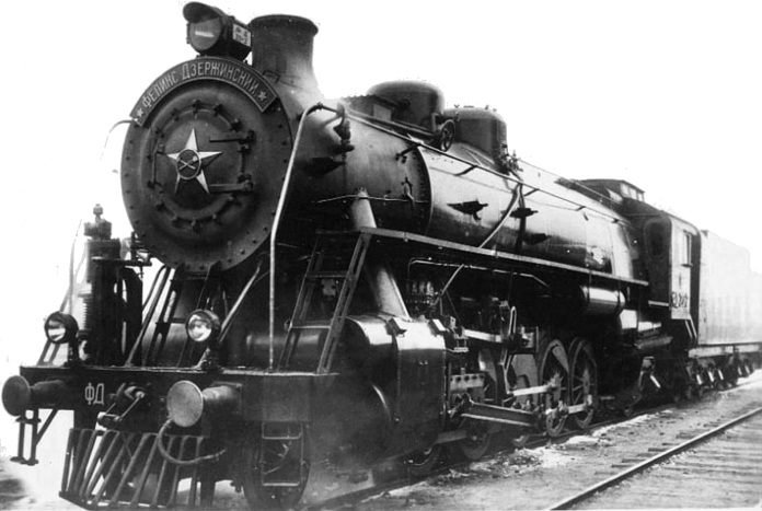

    В 1931 г. был создан самый мощный в Европе грузовой паровоз типа 1-5-1 серии ФД, а в 1932 г. на Ворошиловградском паровозостроительном заводе началась серийная постройка этих паровозов.
    Паровоз ФД

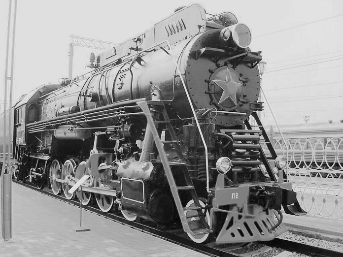

    В послевоенный период паровозостроения в СССР были выпущены два серийных типа грузовых паровозов с пятью сцепными осями в жесткой раме с нагрузкой на ось 18 т: паровозы 1-5-0 серии Л и 1-5-1 серии ЛВ с расчетной силой тяги соответственно 221,5 и 231,5 кН.

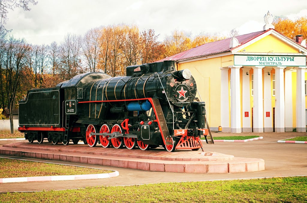

    Паровоз Л
    Паровоз ЛВ

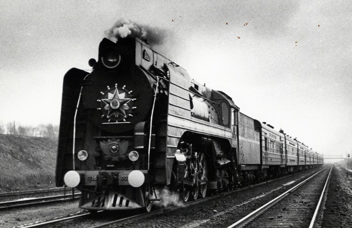

    В 1950 г. был выпущен первый опытный мощный пассажирский паровоз типа 2-4-2 (П36), обладающий высокими эксплуатационными качествами. Несколько таких паровозов было построено в 1953 г., а в 1955 г. было начато их серийное производство.
    Паровоз П36

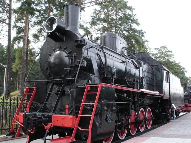

    Российский, а впоследствии и советский паровоз класса «Э» стал самым массовым локомотивом за всю историю паровозостроения. Первые машины этого типа вышли на рельсы еще в 1912 году, последние, уже значительно доработанные – в 1957-м. Причем над производством «Эшаков» трудились не только шесть отечественных, но еще и более двух десятков заграничных заводов. Локомотив оказался весьма неприхотливым и работал как на грузовых, так и на пассажирских перевозках. Всего за 45 лет было выпущено более 11 тысяч этих паровозов – такой массовостью не может похвастаться ни один из конкурентов. И хотя увидеть «Эшки» на линии сейчас вряд ли удастся – разве что, на постаменте – но увидеть их на ходу можно во многих фильмах, начиная от «Неуловимых мстителей» и заканчивая «Адмиралом».

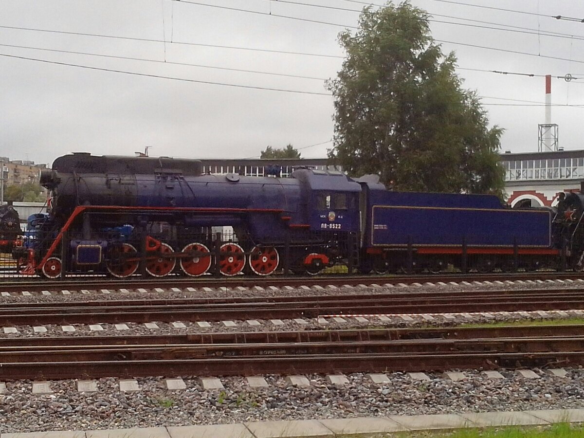

    Будете у нас на станции Подмосковная (совсем не Колыма), то сможете увидеть многое из представленного PaulZibert. Почти все паровозы живые. Пешеходный мост станции является замечательным наблюдательным пунктом для всех желающих. Некоторые паровозы совершают экскурсионные поездки с Рижского вокзала. Станцию реконструировали для обслуживания Ласточек и Сапсанов. Жаль историческая часть выполнена вызывающе "новодельно".
    Два Генерала.jpg Последний рожденный в СССР.jpg Самый красивый Су шка.jpg ФеДюк.jpg Фрау (Трофейный).jpg СО-17 и Эм. В ожидании реконструкции..jpg

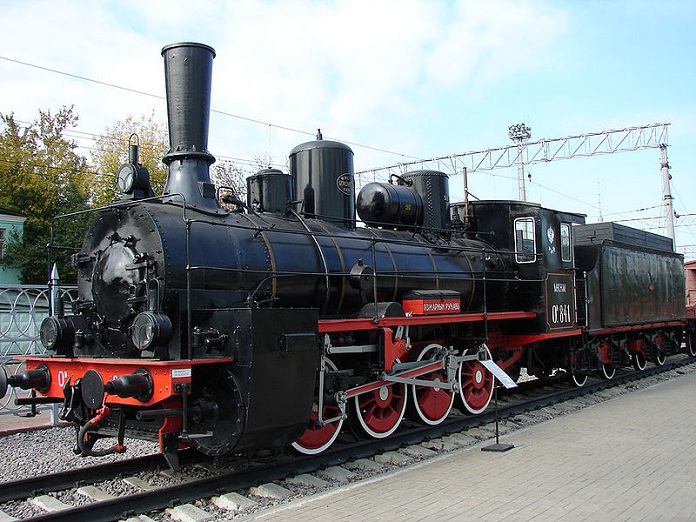

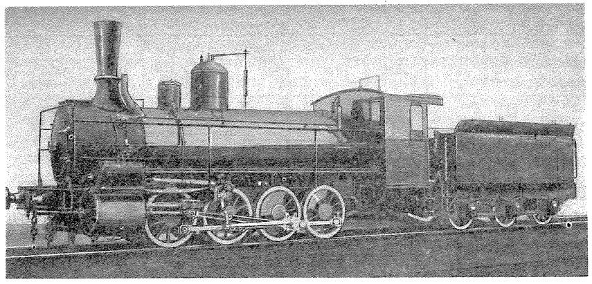

    Товарный паровоз серии «Од» обр. 1897 г..
    ХПЗ выпустил 733 паровоза этой модели, всего же паровозов серии «О» разных модификаций было выпущено в Харькове 1403 штук
    Их за декабрь 1897-го было выпущено аж 20 штук, а в дальнейшие годы завод придерживался среднего темпа выпуска 10 паровозов в месяц.
    Но о легендарных паровозах серии «О», самых массовых в истории завода, выпущенных тиражом в 1403 шт., мы ещё обязательно расскажем…
    А загадка модели «первенца» ХПЗ, отправившегося на Рогань 5 декабря 1897 г. так и остаётся неразгаданной…

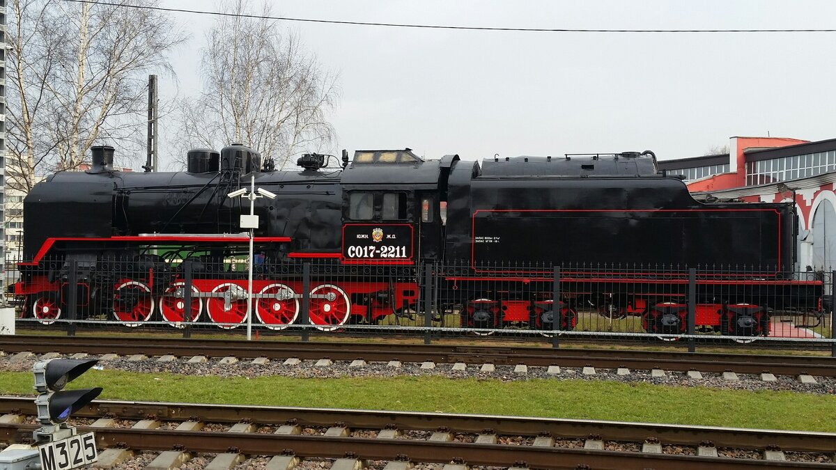

    894
    34
    1812, ВОВ

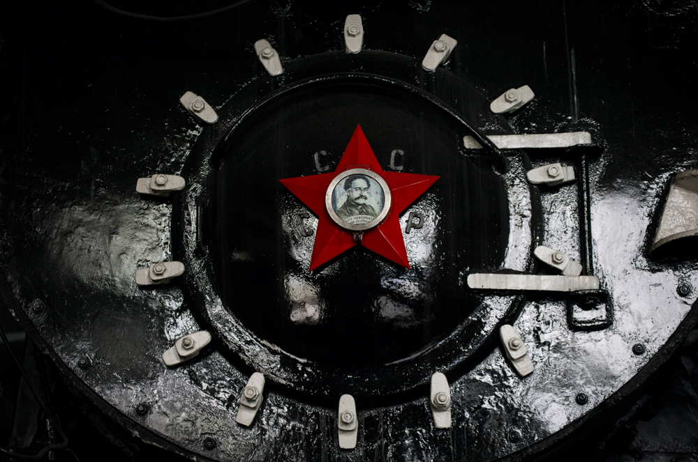

    Серго восстановлен!
    Duplik, E.Sibert, STEH и 4 другим нравится это.

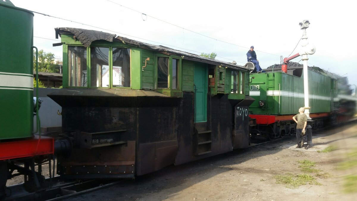

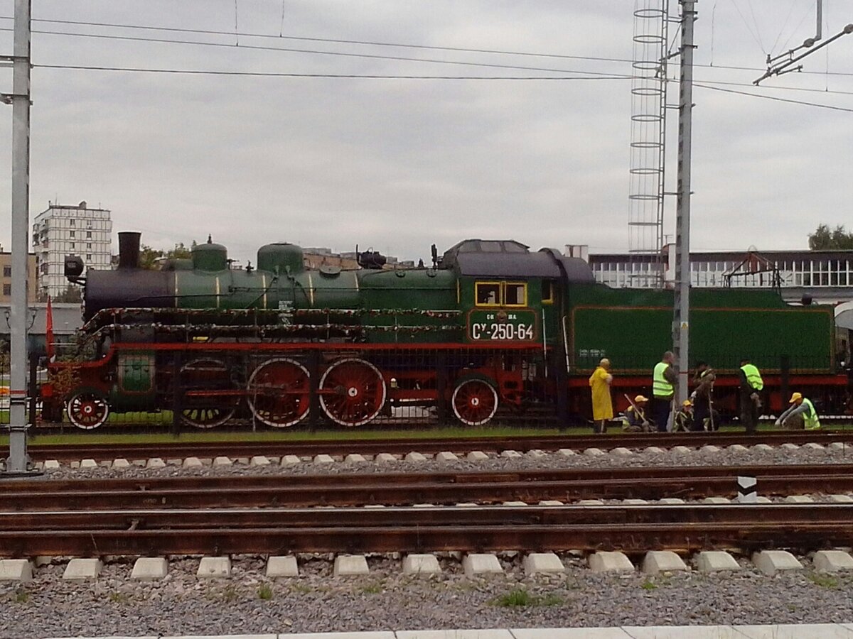

    Су250-74.jpg Су250-74 и ЛВ.jpg тендер.jpg Прибытие гостя из Питера: Су 250-74​
    Сообщения объединены, 28 июл 2017, время первого редактирования 28 июл 2017
    На восстановление.jpg На восстановление
    СО17-3241 вышел из капитально-восстановительного ремонта.
    СО17 3241
    В тендере уголь, у СО-17-2211 тендер с баком под нефть.
    https://www.trainpix.org/vehicle/58859/

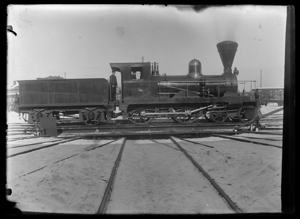

    Паровозы железной дороги Санкт-Петербург – Гельсингфорс (1906-1907 гг)
    Локомотив серии A3 №11, изготовленный Dubs & Co., Глазго, Шотландия в 1869, отказались от использования в 1912 году
    Локомотив серии A6 №94 производства Siemens & Halske AG, год выпуска 1875, отказались от использования в 1928 году
    Локомотив серии H1 (позже Hk1) №240 изготовленный Baldwin Locomotive Works, Филадельфия, штат Пенсильвания, США, год выпуска 1898, отказались от использования в 1956 году
    Паровоз серии C2, № 48, изготовленный Avonside Engine Co., Ltd., Бристоль, Великобритания, год выпуска 1873, отказались от использования между 1919-1927 гг.
    Паровоз серии C5, № 102, изготовленный Hannoversche Maschinenbau AG, Ганновер, Германия, год выпуска 1881
    Паровоз серии G4 (позже SK1), № 190, изготовленный Dubs & Co., Глазго, Шотландия, год выпуска 1894 г., отказались от использования в 1933 году
    Паровоз серии G8 (позже SK6), № 256, изготовленный Richmond Locomotive Works, Ричмонд, штат Вирджиния, США, год выпуска 1898 года, отказались от использования в 1950 году
    Паровоз серия G5 (позже SK3), №192, выпускаемый Dubs & Co., Глазго, Шотландия, год выпуска 1894 г., отказались от использования в 1955 году

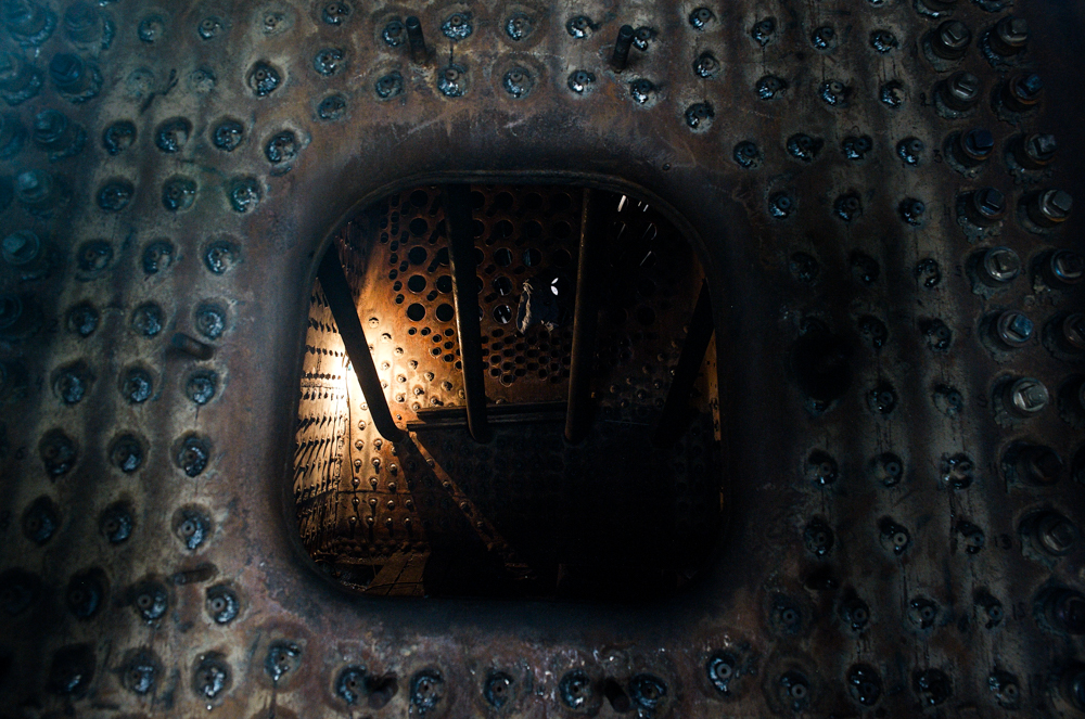

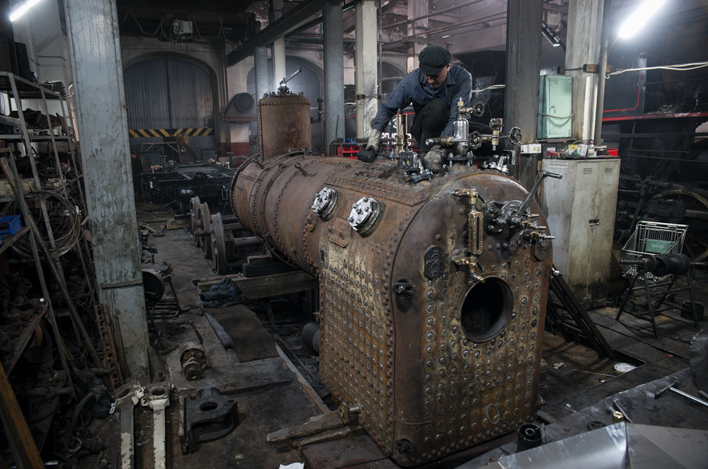

    «Мягкий знак» и «Крематорий». Как ремонтируют старые паровозы
    Локомотивное депо «Санкт-Петербург - Сортировочный Московский» - одно из немногих в России, где еще эксплуатируются паровозы выпуска начала и середины XX века, причем не только эксплуатируются, но еще и обслуживаются, и восстанавливаются - практически с нуля. На одном из таких паровозов 55-го года выпуска я вместе с локомотивной бригадой из трех человек доехал до станции «Обухово», параллельно фотографируя их работу и расспрашивая о старой технике старшего в бригаде - машиниста Павла, который работает в депо уже 35 лет.
    В бригаде паровоза, работающего на угле, как правило, три человека: машинист, помощник машиниста и кочегар, однако должность кочегара низко оплачивается, поэтому на нее практически никто не идет, так что чаще всего «расчет» локомотива состоит из машиниста и двух помощников. Паровоз направлялся в Колпино на маневровые работы и при перемещении резервом (т. е. только локомотив без вагонов) на дорогу в один конец уходит примерно 200 килограммов угля.
    - Самый старый паровоз в нашем депо - это «Мягкий знак», он 1897 года выпуска. Его привезли из Смоленской области, где он стоял на постаменте как памятник. Но вообще подвижной состав включает машины 20-х, 40-х, 50-х годов выпуска. Когда-то паровозы использовались у нас от случая к случаю на праздниках, презентациях, киносъемках. Три года назад организовали полноценную паровозную колонну - все то же самое, но теперь компания «РЖД-Тур» возит туристические составы в 2-3 вагона в Новогород и Сортавалу, если выкупят билеты. Ну и, конечно, паровозы используются для технических и маневровых работ.
    Алексей Грук, бригадир ремонтников, работает в депо на Сортировочной с 1991 года. Его бригада занимается всем: начиная от текущего ремонта подвижного состава и заканчивая капитальным ремонтом и восстановлением самых старых паровозов, на которые давно не выпускают запчастей.
    - Если паровоз приходит комплектный, такой, который используется регулярно, мы его разбираем, где-то что-то подтачиваем, варим, наплавляем, вытачиваем какие-то поршневые колечки, меняем обивку и ставим все на место. Если же машина приходит на восстановительный ремонт, когда с нее что-то украдено, срезано за долгие годы, приходится что-то по чертежам восстанавливать. Какие-то узлы - унифицированные, и их можно взять с других серий. Если что-то не подходит, например, было какое-то сложное литье, приходится делать все из разных частей, фрезеровать, точить, заменять чугунную деталь стальной.
    На мой вопрос о том, сколько времени обычно занимает восстановление таких паровозов, Алексей отвечает на примере того же «Мягкого знака»:
    - Все зависит от сложности работ. Техника 50-х годов уже считается старой, т.к. все изнашивается и сам металл стареет. Нужны годы, чтобы сделать так хорошо, как, например, восстанавливают паровозы за границей. Но у нас процесс построен иначе: у нас плановая экономика, и план зачастую составляют в Москве люди, которые паровозов в глаза не видели. Дадут, к примеру, четыре месяца на восстановление. Не уложишься - получишь по шапке, сделаешь плохо, чтобы уложиться - тоже.
    - На том же «Мягком знаке» было срезано вообще все, и он стоял на постаменте как кусок железа. Все, что там сейчас сверху сделано, собрано буквально из ничего, а готово все должно быть уже к августу. Восстановим паровоз, и он поедет в Москву работать в качестве такого «свадебного генерала». Будет сниматься в кино, возить начальство по большим праздникам и т. д.
    - Соответственно, и ремонт из технологии превращается в процесс, требующий постоянной смекалки. Если раньше были отдельно депо, которые занимаются текущим ремонтом и обслуживанием, и отдельно - депо, которые делали капитальный ремонт, то мы сейчас делаем все вместе. А мастеров раза в два-три меньше, чем требуется.
    Алексей рассказывает, что к старой технике чертежи есть не всегда, но принцип работы паровозов один, так что, если чего-то где-то не хватает, исходя из опыта ремонта и эксплуатации, мастера понимают, куда что нужно приварить или выточить. Что-то берется с других паровозов, какие-то детали подгоняются по размерам. Раньше сварки не было, так что очень много соединений на резьбе, на клепках, на вальцовках. В нынешних условиях это попросту не повторить, так что приходится использовать сварку, благо потом все закрывается обшивкой.
    - Сварка многое прощает. Инженеры, которые все это проектировали, были на голову выше, чем нынешние: так спроектировать и рассчитать все, чтобы везде все совпало, резьба, отверстия, шаг заклепок.
    Среди локомотивов депо есть и два советских магистральных паровоза серии СО (Серго Орджоникидзе), выпускавшихся в период с середины 30-х по конец 50-х годов XX века. По рассказам слесаря по ремонту подвижного состава Алексея, занимающегося ремонтом одного из этих паровозов, при проектировании предполагалось, что на паровозе будет установлен стокер - устройство для автоматической подачи угля в топку. Соответственно, было сделано шуровочное отверстие, и объем топки был рассчитан на автоматическую подачу.
    - Легенда гласит, что нарком путей сообщения Каганович Лазарь Моисеевич сказал: «Да зачем нам стокер? Наши богатыри вручную будут топить». И вот благодаря ему эти паровозы с такой огромной топкой ходили на ручной загрузке. Только после войны сделали модификацию со стокерной загрузкой, а за тяжкий труд у помощника и кочегара, как я слышал, среди локомотивных бригад у паровозов этой серии была кличка «Крематорий».

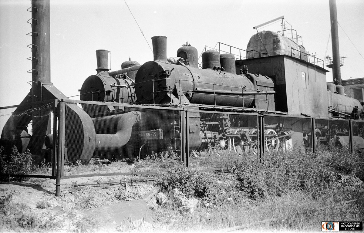

    Паровоз Эу683-78 в качестве котельной.
    Московская область. Жуковский. 1988 год.
    Тендера паровозов Эу713-27, Су и др. у котельной.

    Памятник паровоз Л-5122 в Ярославле
