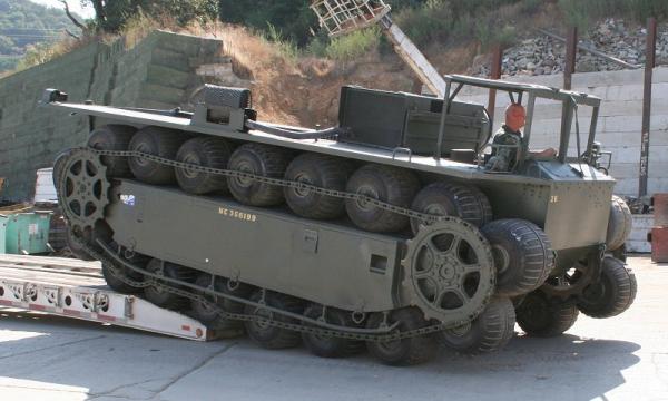

    Пожалуй наиболее забавным всё же стоит признать американский катково-гусеничный болотоход.
    Застрявшим во Вьетнаме янки решительно не хватало вездеходной техники способной пробираться сквозь болота. Конструкторы, работавшие в рамках программы по созданию MTV (Marginal Terrain Vehicle) решили не изобретать велосипед, а быстренько "вдохновившись" японскими болотоходами “FB”(времен ВОВ) и “SA” выдали на гора плавающий болотоход.
    Аппарат способен перевозить 1500 кг груза или же 14 бойцов с полной выкладкой. Максимальная скорость 3.5 миль час.
