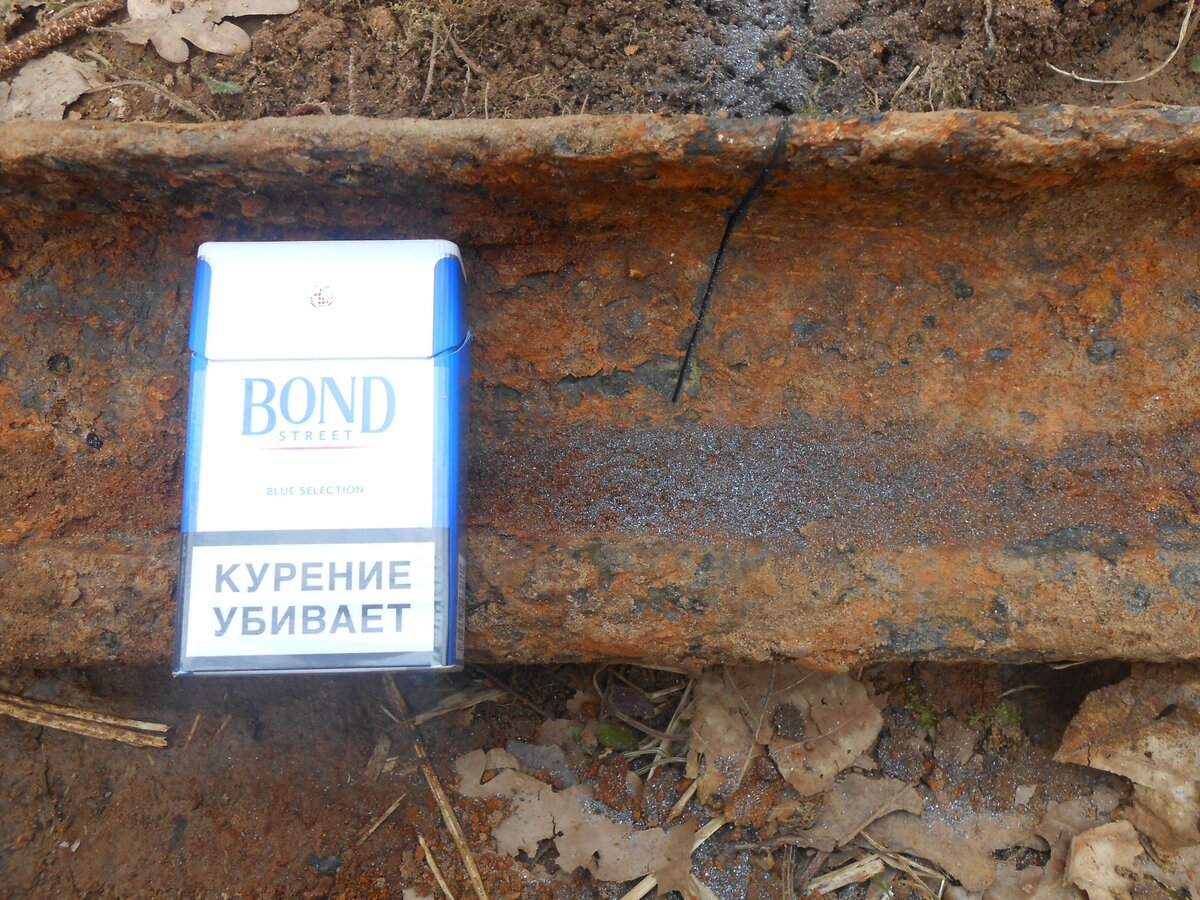

    Марку определить не смог,предполагаю старая Россия.Для перелома рельсы мне потребовались ножовка и кувалда.Пилить я начал с основания,то с одной стороны то с другой что вызвало проблему при стыковке пропилов в середине,полотно постоянно тянуло в сторону ну да ладно кое как с божьей помощью вставил полотно в пропил и продолжил пилить шейку дойдя до середины.Затем установил рельс основанием в низ на возвышенность и ударил кувалдой.Даже не ожидал что рельса сломается после первого не такого уж и сильного удара.На пропил потратил три двухсторонних китайских полотна и 1 час 15 мин. не спешного пиления.

    Мне товарищ рассказывал, что у него уходило два часа и пять полотен, было это поболее чем двадцать лет назад.
    Болгаркой у меня на всё про всё уходит не более десяти минут.
    Круг на 180 весь не уходит.

    Вот фотки ,сразу не успел в 30 мин не вложился с редоктированием
    DSCN2434.JPG DSCN2450.JPG DSCN2451.JPG DSCN2452.JPG DSCN2455.JPG DSCN2456.JPG DSCN2458.JPG DSCN2459.JPG DSCN2460.JPG

    В следующий раз, полотно ножовки, салидолоподобными смазками обильно мажьте :p0305:

    Все делается гораздо проще и без "болгарок" и пил. Нужна кувалда, зубило и минут 10 времени. Зубилом делаешь насечки на подошве рельса сверху и одной и другой стороны. То же по бокам головки рельса и сверху головки. На место слома, под рельс упор и кувалдой сверху. Всё.
    Такой метод применяли еще в годы ВОВ для краткосрочного восстановления пути. В последующем перешли на пороховые рельсоломы (впрочем, и дыропробойники для крепления стыков рельс болтами, разумеется накладками) от холостого патрона винтовки Мосина.

    Хотелось бы увидеть практическую грань этого действенного способа,реально время сокращено.

    Судя по излому рельса чугунная, не стальная. Ну во всяком сталь высокоуглеродистая.
    Может оттого и удалось ее сломать. Не уверен что советы по ломке рельсов будут работать с современными рельсами.
