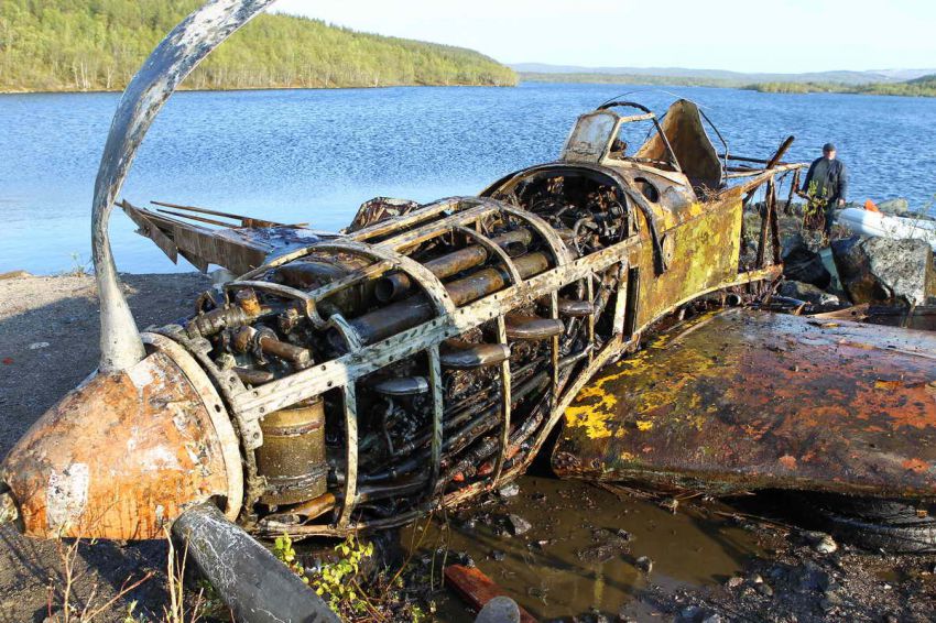

    Часто экспонаты хорошо сохраняются или в болотах или в водоемах.
    Данная машина была найдена в озере в Мурманской области.
    Скорее всего машина уходит на дно и ее скрывает слой ила. Тянуть канатами не имеет смысла, так как нарушится хрупкая конструкция скелета.
    Для того чтобы ее вытащить оттуда, нужно подкачать воздух под нее, чтобы процесс был максимально естественным.
    Самолет с баллонами воздуха.

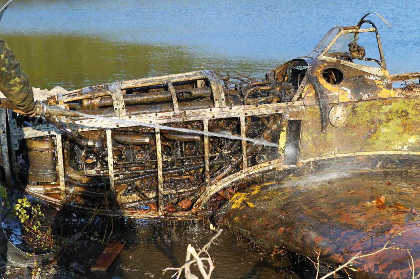

    Далее самолет нужно очистить от грязи и ила
    Уже чистый корпус
    Всё начинает моментально ржаветь на воздухе

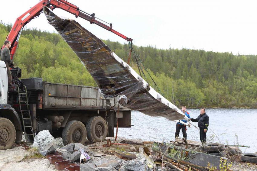

    После начинается погрузка
    Детали упаковывают и грузят на грузовики

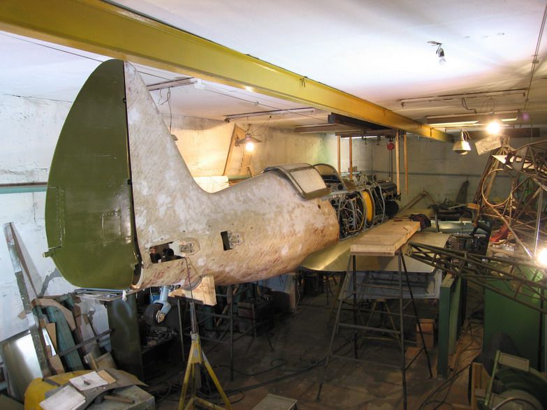

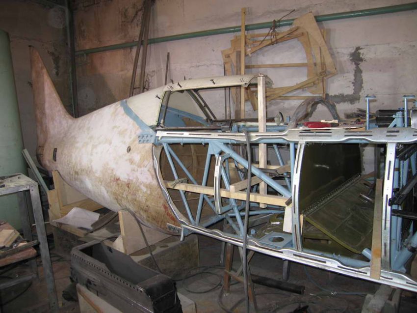

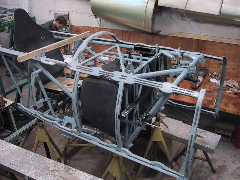

    Начинают со скелета
    Далее всё обрастает «мышцами»
    И из груды металлолома машина приобретает знакомые черты
    За этой работы проходят месяцы и годы!
    Отдельная работы — двигатель и летные узлы. Восстановление практически с нуля.
    Двигатель вымачивают в керосине, чтобы отделить грязь. Все детали меняются и собираются.

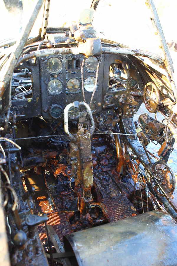

    Помните как выглядела кабина после подъема?

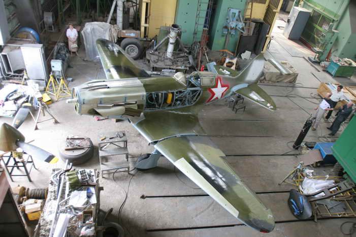

    Самолет собирают
    И начинают выкатывать на улицу, чтобы начать испытания двигателя и узлов.
    После того, как всё проверено.
    Самолет окончательно собирают, красят и он готов к первым полётам.

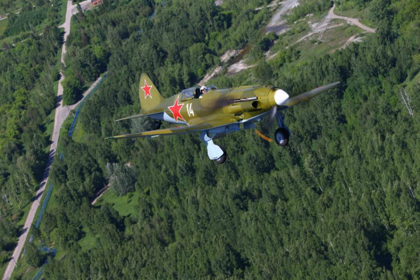

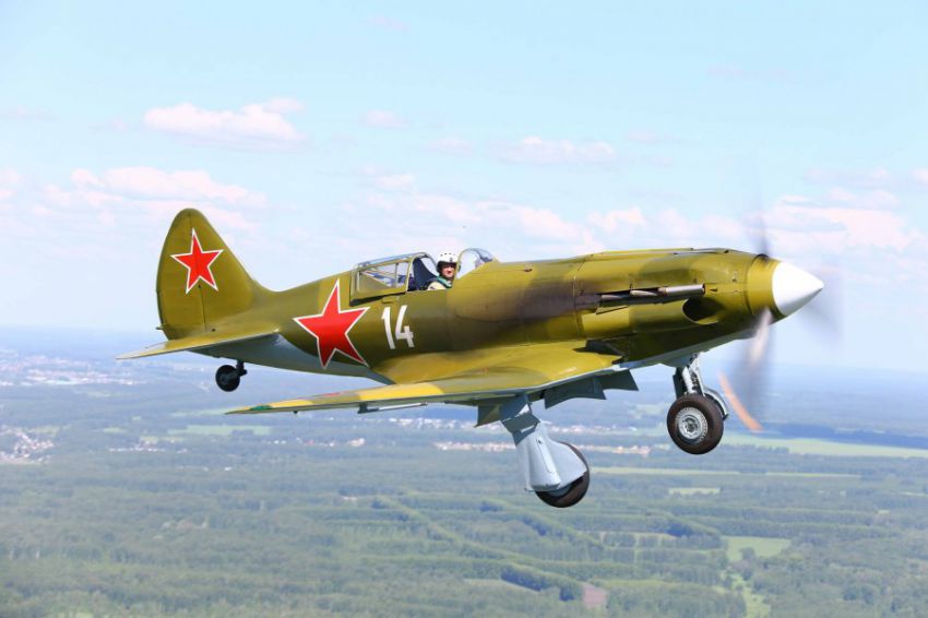

    И вот спустя годы самолет совершил свой полёт!
    Разгон по аэродрому
    И он взмывает в воздух.
    Эта огромная работа, длинной в несколько лет. Удивительная, кропотливая и благородная.
