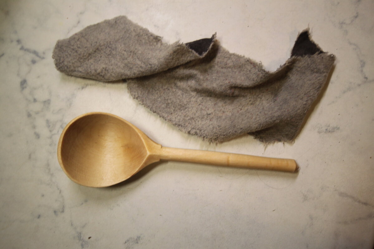

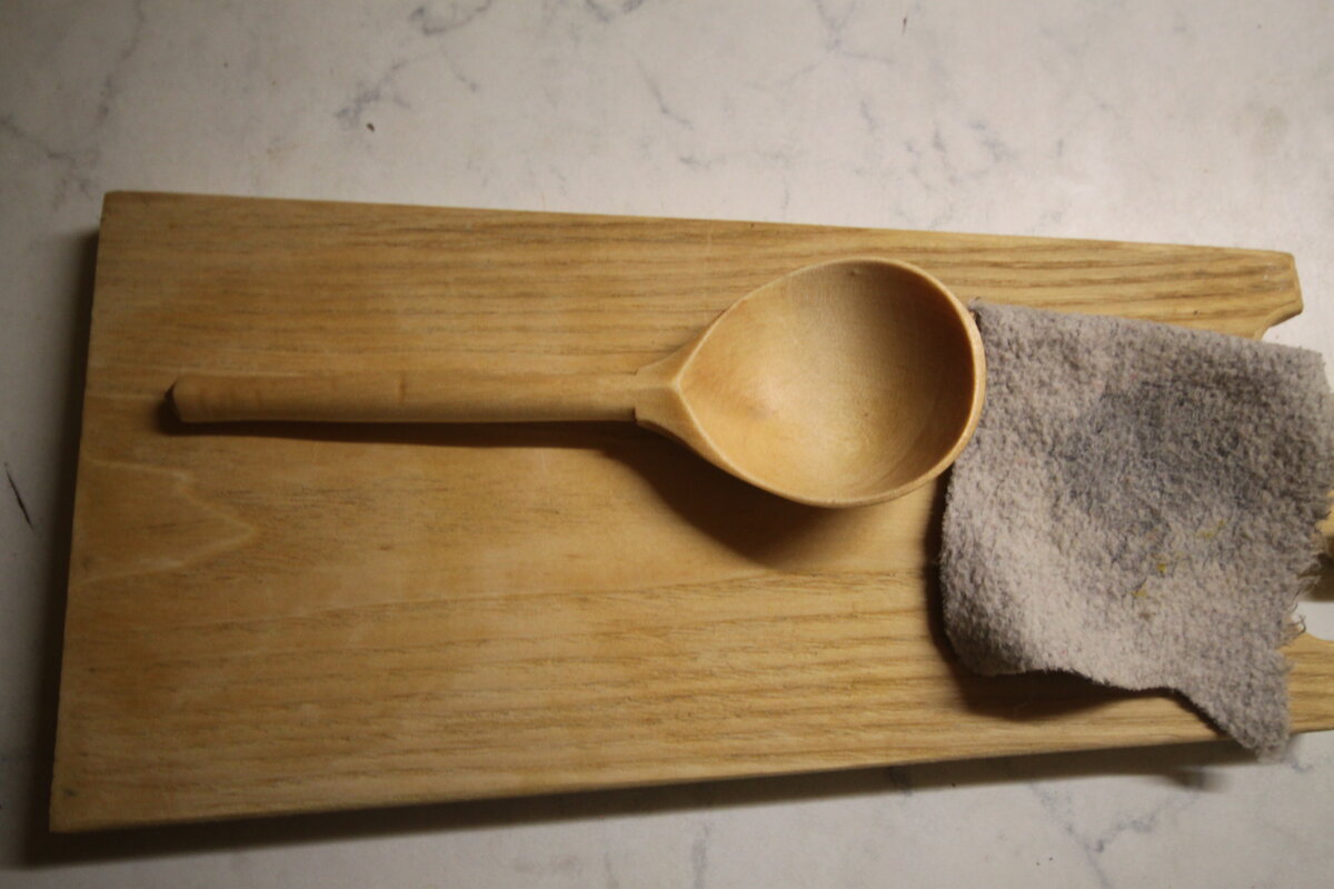

    Итак, ложка,насколько понял резали на копире.Ничего,сначала шлифуем на сухую.
    Когда кажется,что она уже гладкая как коленка,делаем провокационное смачивание.Это технологический приём,при котором деревянную заготовку протирают влажной тряпочкой и дают высохнуть.
    При этом на заготовке поднимается ворс,что не виден.Так можно проделывать до трёх раз,дальше уже не нужно,дальше это для фанатиков...:biggrin:Зашлифовываем после высыхания.

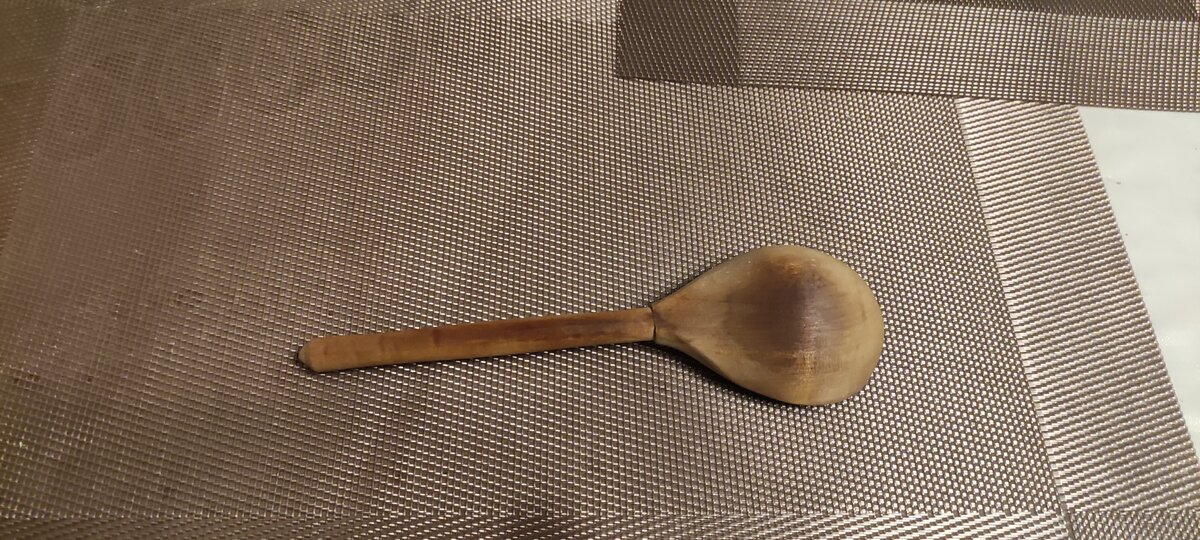

    Берём масло,да не простое,а льняное!Купить можно в аптеке...

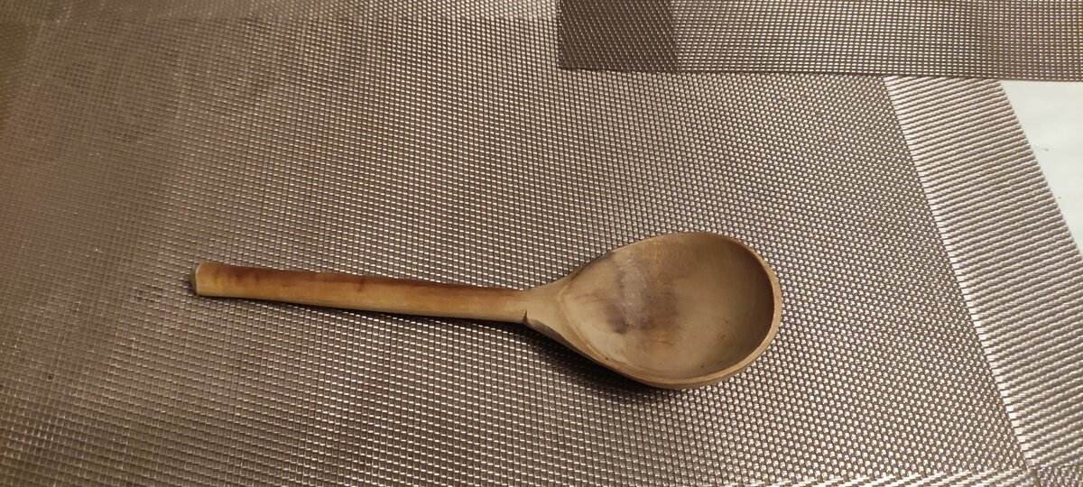

    Пропитываем ложку маслом.Первый раз ложка масло просто пьёт.Я пропитал 3 раза.
    Ложка уже не мажется а лишь немного маслянистая на ощупь...А тут начинается самое интересное-запекание.как раз запеканка уже вынута из духовки,ложку туда.Пары минут хватит,не более 5 минут с каждой стороны.
    У меня работал верхний гриль и ложечка чуть "подкоптилась".Но это не плохо.
    А вот в заключении обработаем её,заполировал деревянной гладкой деталькой из плотных сортов древесины.В моём случае-сликер для работы с кожей.От этого ложечка стала блестеть и сиять внутренним светом.Заполировал ещё немного сукном и можно пихать такую ложку за голенище сапога,у тебя есть твоё личное "весло",которое не подведёт тебя в обед!:new (10):

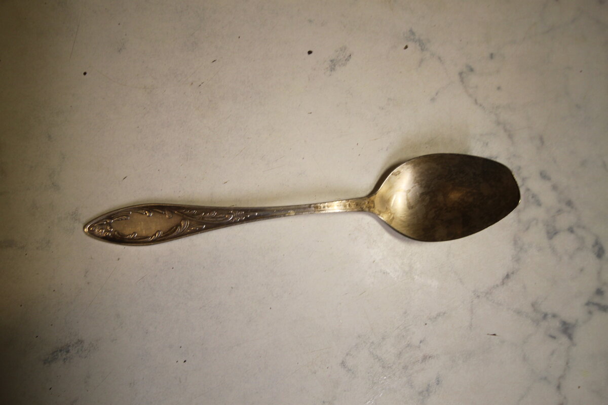

    Ну раз уж на то пошло,то хочу поделиться мыслями про ложки уже из металла.Многие находили ложки,так называемые "съеденные".;)А за сколько они "съелись",кто-нибудь задумывался?:rolleyes:
    А я приведу Вам личный пример!:)Лет 20 назад на Вернисаже купил я мельхиоровую серебрённую ложку для работы.Я работал так с ложками,на барахолке можно было прикупить ложку за недорого и потом с ней работать.
    Но тут мне попалась совсем не тронутая ложечка и дешёво совсем.По приезде домой ложку отжала супруга,было категорически заявлено,что это её прибор.И она все эти около 20-ти лет в обед питалась её.И смотрите,как эта ложка выглядит сейчас!

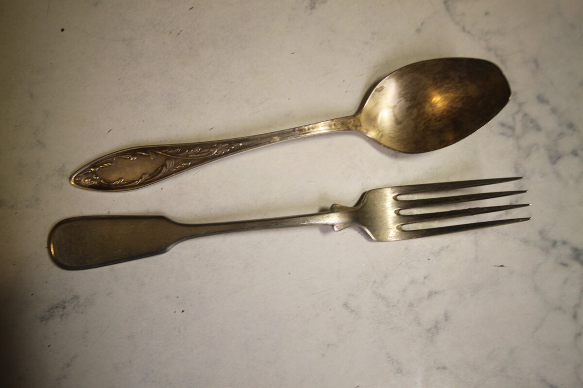

    Но вот к слову ,состав мельхиора у столовых приборов бывает разным.При работе с одним,черпало легко плющится в плоскость и далее изгибается нормально.А бывает так,что при попытке развернуть его в плоскость,черпало начинает рваться...Видимо лигатуры отличаются...
    А на одном из слётов Шурик привёз много чердачного добра.А себе взял на память вилку.И теперь могу с полной уверенностью говорить : "Где моя большая вилка!"
