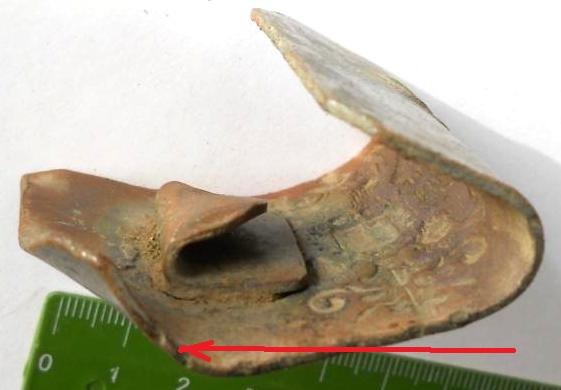

    Подскажите, как разогнуть двуглавого орла?
    Говорили, что много способов есть. Феном, кипятком, паяльником нагреть, после остудить.
    До температуры 500-600 нагреть и в воду. Это всё не то.
    Герб жалко портить, сам бы попробовал, но не уверен, что получится.

    Наверное можно разогнуть. Правда иногда бывает и металл на внешний вид крепкий. а внутри как грибница окислы проели.

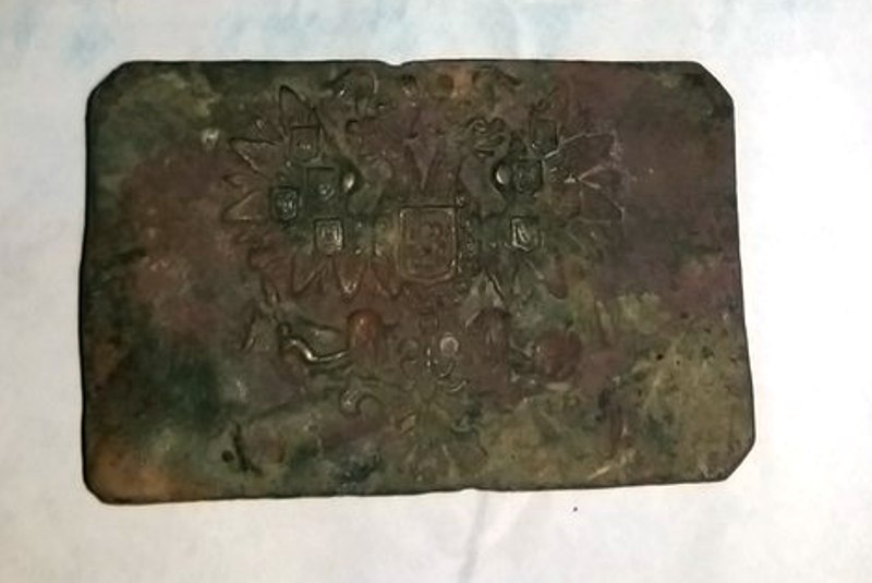

    Эту пряжку нашёл несколько лет назад. Продавал на ревью, никто не купил. Теперь пытаюсь разогнуть. Если получится, поделюсь. Если не получится, покажу результат.
    Кстати, кокарду тоже пытаюсь разогнуть.

    Если там на бляхе трещины, у края герба что на груди орла, то шансов разогнуть целиком, прямо скажем немного.
    Термически отпускать металл нужно обязательно, если уж решитесь на подобный эксперимент.

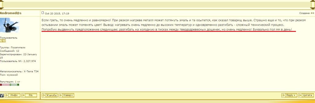

    Вот примерно так.
    Только тиски не использую, руками. Медленно. Чтобы не пружинила. Разогну немного, часа три - четыре жду. После ещё раз. и так до полного разгибания.
    При нагреве тонкий металл рассыплется. Зависит ещё, какое состояние металла. Если крепкий, то зачем нагревать. А если не крепкий, то и нагревать бесполезно.

    Есть технологические приемы отпуска цветных сплавов, их можно найти в сети и сделать хотя-б примерно по технологии так, как то позволят домашние условия.
    Если в структуре металла уже произошли изменения, типа т.н. перекристаллизации сплава, то как ты её на холодную не гни, а треснет звонко.

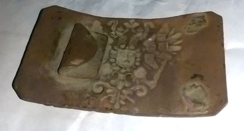

    Разогнул кокарду. Получилось так.
    А пряга такая получилась.
    Ну, и ещё одна, до кучи
    Фото с телефона. Не судите строго.

    И это всё методом медленного разгибания? Все-же отличный результат. :new (10):

    Да. Никакой термообработки, никакого нагрева. Просто руками. Но не сразу, а медленно. Пальцы рук болят до сих пор.
    Сообщения объединены, Oct 23, 2015, время первого редактирования Oct 23, 2015
    Здесь только угол был загнут, где лопатой немного зацепил.
