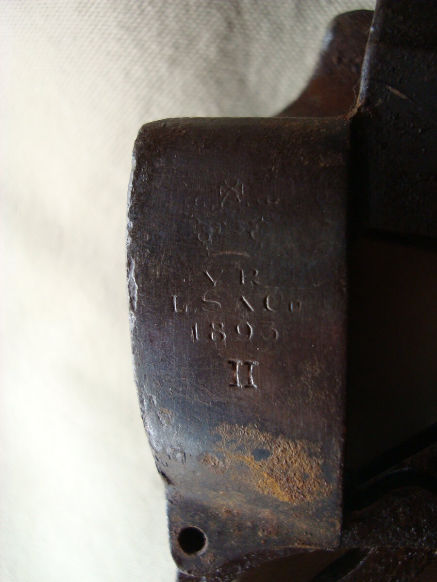

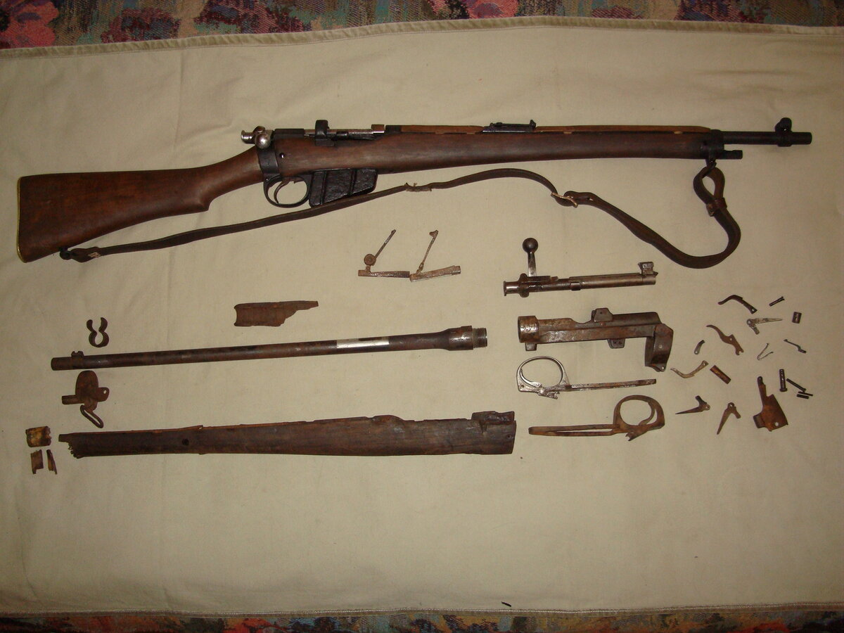

    На реставрацию пришли два практически идентичных карабина Энфильда МК-I,

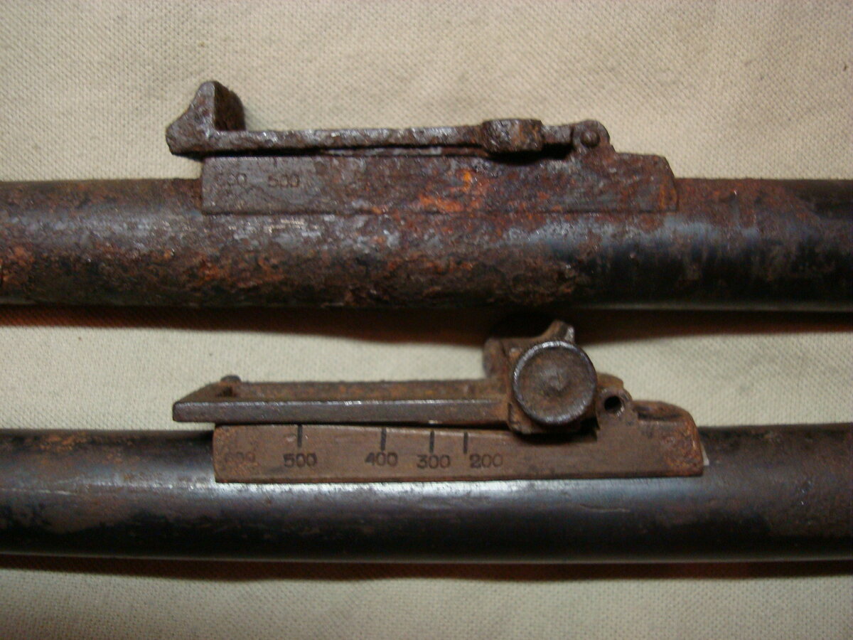

    Заметным различием между ними являются прицельные планки.
    Карабины выпущены на двух разных(...конкурирующих между собой) заводах : на Королевском оружейном заводе в Энфилде и на Лондонском ружейном заводе - L.S.A. Co Ld.Последний встречается значительно реже.
    Карабины этого типа применялись в П.М.В. ,повоевали в Гражданскую,а позднее поступили на вооружение 1-й Латвийской Республики.

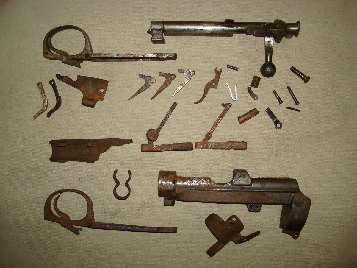

    Оба карабина были чердачные в удовлетворительном состоянии,хотя с "мочёно-сушеным" деревом пришлось повозиться.
    Основная проблема была в том что на реставрацию они попали уже побывав в руках "горе-мастеров",варварски разобранные и растеряные.

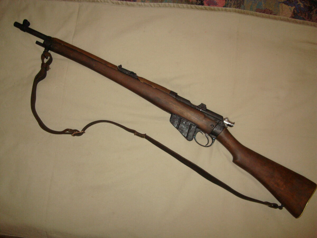

    Стараясь максимально сохранить внешний вид и оригинальные клейма пескоструйка и ручная шлифовка применялись очень деликатно.Окончательное покрытие металлических частей-промышленное оружейное чернение.Для деревяных частей,после всех манипуляций,мебельный воск.
    Карабин получился,конечно,ни как "с завода" но с "духом истории".

    Может кому пригодится при определении находок,благо этот "пазл" виден в мелочах...

    Красиво получилось!:new (10):
    Дровины сам строгал?

    Нет не сам.Удалось спасти оригинальные.Они долго жили в режиме "намокли-высохли" ,но ни чего справился.
    Переднюю длиную накладку клеил как мазайку...
