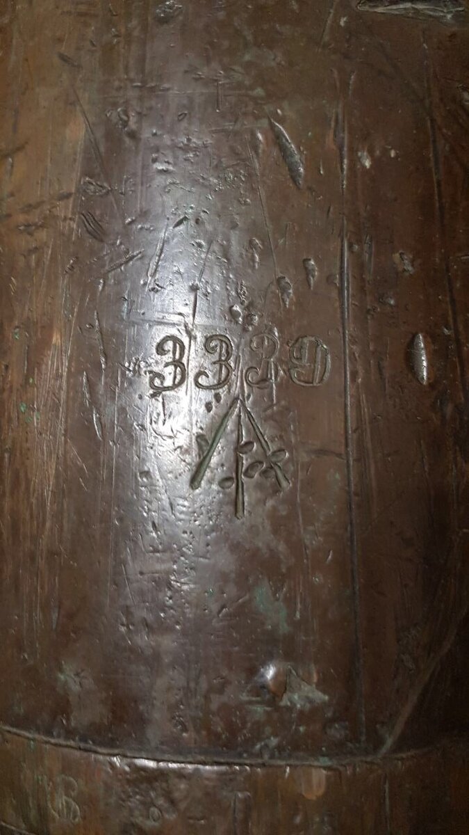

    Здравствуйте. Предположительно, английская гладкоствольная пушка, предположительно 1859 года. Нужна помощь в определении клейм, чьи они? Клеймо с цифрой 3339 и наконечником(стрелкой?, пирамидой?) что значит? номер орудия? Буду рад любому мнению по клеймам и вообще по пушке, насколько наши предположения по стране-изготовителю и году выпуска соответствуют действительности. Если фото ещё нужны будут, сделаю-выложу.
    Всего три клейма.
    Первое (герб?):
    Второе клеймо с цифрой 3339 (наконечник? стрела? пирамида?):

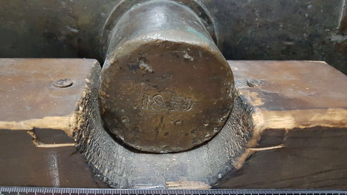

    Третье клеймо (эмблема? герб?):

    Инициалы,последнее- скорее мастер отливший

    Второе фото. Серийный номер и стрелка - знак "военной приёмки". Наносилась везде, от пушки, до капсюля, пули и даже мешка с песком, если они принадлежали военному ведомству Британии.
    Третье фото. Не могу разглядеть вензель и прочесть девиз. Думал, что-то, типа ордена подвязки, но там девиз другой. В общем, третье изображение изучите вживую, Вам виднее.

    По стрелке (все таки стрелка)) так и думалось, но не было уверенности, где можно об этом почитать? Стрелки которые я выложил из той же оперы?

    Под годом просматриваются остатки цифр, если меня не "глючит". Первая цифра похожа на 15. Если это остатки обозначения веса, то 15 cwt (762 кг) вполне подходят для её размера.

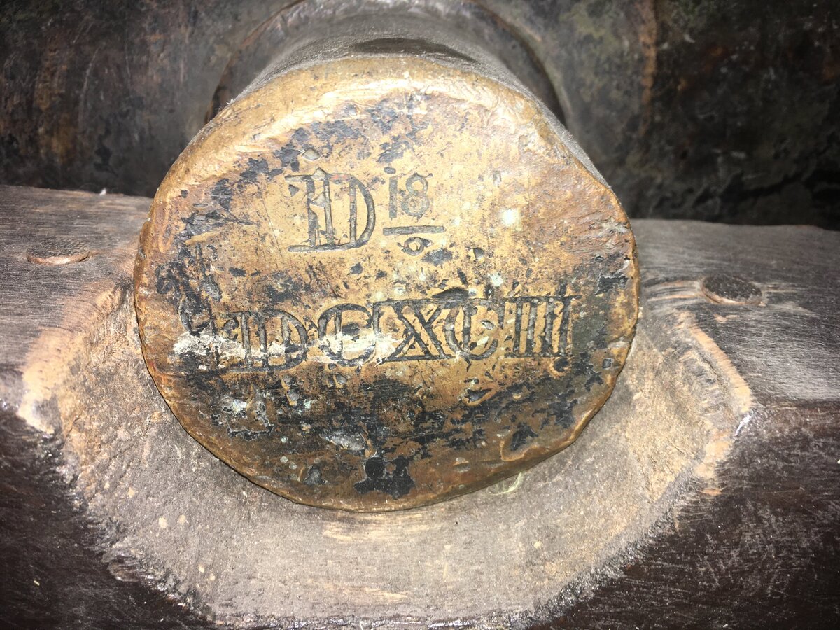

    Правая цапфа. Почистил как мог.
    Нижний ряд римских цифр понимаю как 692(?) Верхний ряд ваще непонятен.

    Верх - может и "500" с продолжением, но это как-то бессмысленно. Скорее, это рота (батарея) "ди" и батарейный номер. Это всё версии, причём, очень вольные.
    Хорошо бы выяснить тип орудия. Какая общая длина, длина канала (если это возможно)? Станок у неё "левый", так что, может быть, это и полевое орудие.
    Нужны документы о передаче в музей и источник поступления (и изначальная комплектность!). Иначе, можно зайти в тупик.
    Сообщения объединены, 7. Oktober 2024, время первого редактирования 7. Oktober 2024
    Римский номер 692, это, якобы, номер государственной приёмки. Правда, информация про это из "третьих рук", самих источников (британских) я не видел.

    Для "особо знающих", "внимательных" и "разговорчивых", год отливки вырезан штихелем на срезе левой цапфы. (В #6)
