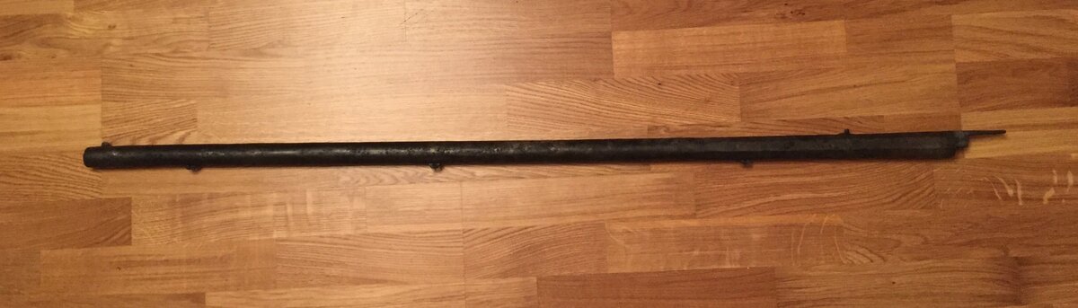

    А всю трубу можно увидеть?o_O

    не уверен, что это как-то поможет в определении клейм, но сделаю сегодня-завтра

    вот весь агрегат
    за качество фоток прошу пардону
