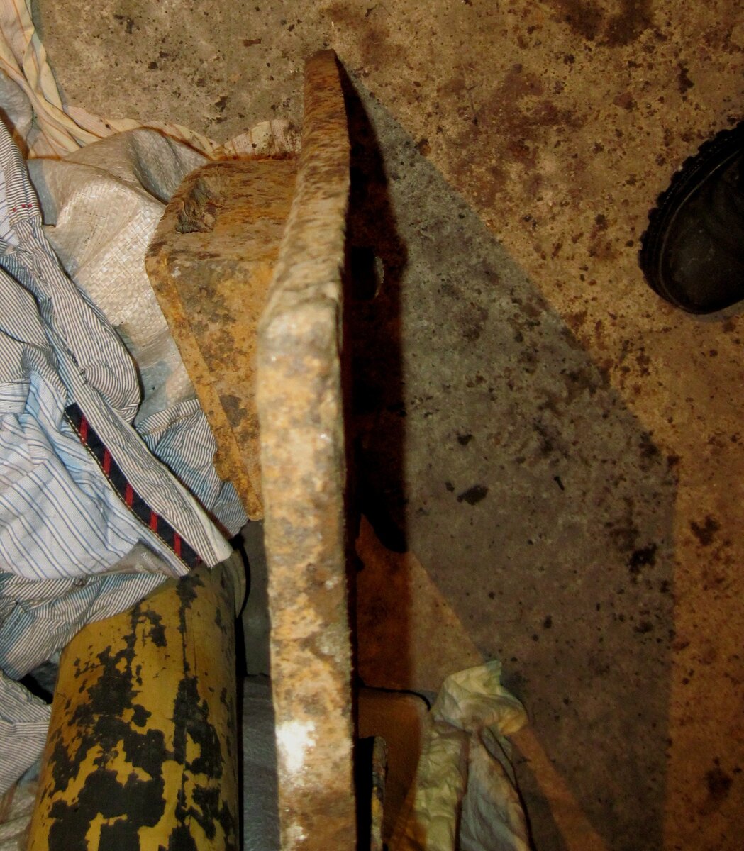

    Развейте сомнения. Думается, что это люк мех.вода т-26 образца 1939-1940, так как толщина брони 20мм. Извиняюсь за фото, что без ориентира. Размеры 64см. на 29,5см. Люк имеет небольшую вогнутость по центру, наружу изнутри. IMG_3435.jpg IMG_3439.jpg IMG_3441.jpg IMG_3442.jpg IMG_3445.jpg IMG_3446.jpg IMG_3447.jpg

    Смущало ещё и то, что на их базе выпускалась и другая техника. В частности инженерная.
    Противоминный трал изготавливали как раз с конца 1939г. и начало 1940г.
    Люк найден на месте послевоенной мех. мастерской. Вот я и подумал, что мог ведь быть такой люк и у него. Потому как на месте триплекса стоит толстая стальная заглушка. На фото смотровая заглушка видна.
    Андрей Бутерман и JR22 нравится это.
    37.635
    К версии о боевой машине, думаю можно отнести сорванный крепеж и характерную выгнутость брони наружу, свойственную внутреннему взрыву (т.е. при срабатывании боеукладки).

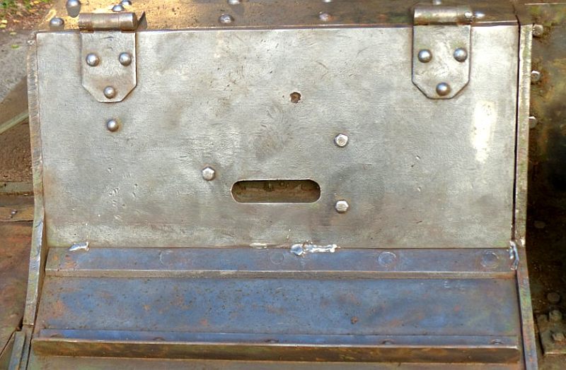

    Вариантов люка механика-водителя на Т-26 было несколько видов, если смотровая щель сквозная, то он под установку стандартного триплекса. Мог устанавливаться на все, куда подходил. Если не ошибаюсь, не совместим только с теми моделями, где предусмотрена установка люка с бронировкой петель. Сама конфигурация, учитывая форму и расположение крепежных элементов для меня необычная, т.к. почти не встречается на фото. Может кто поделится если есть.

    Владимир, к боевому варианту всё же больше склонность.
    На первом фото, если внимательно посмотреть есть выщерблина или выкол, чуть выше смотровой прорези.
    Примерно 4 мм. глубиной и 6-7мм. диаметром, больше похоже на не пробитие, чем заводской брак.

    могли и саперы после войны взорвать, вариантов много.
    JR22 нравится это.
    37.635
    Всё возможно. Но прежде и сам экипаж обязан был в случае чего сжечь машину, да и немцы часто взрывали, если трофей маячил грозной тенью но восстановлению не подлежал.

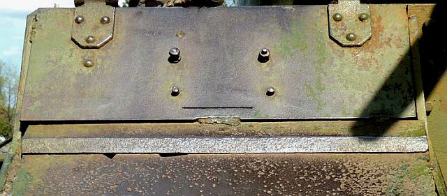

    ПошукАвши в своих, а больше:m0400.gif: в чужих архивах , нашёл такую раскладку по люкам мехводов 26-го. Говорят, с сайта по реставрации однобашенного т-26. Ссылки нет.
    На 1931-1934 гг :
    На 1934-1936 гг :
    1936-1941 гг :
    Честно говоря, таки вопросы остаются. Не всё так однозначно, с этими 26-ми.
    Не мало их наклепали, да в различных вариантах.
