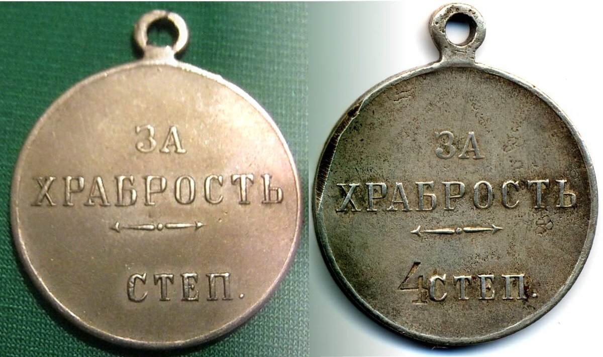

    Вот собственно говоря моя ,выскажите мнения если не сложно,прошу прощения за качество фото. с ув.
    Игорь1 Завсегдатай SB
    5 авг 2012
    766
    1.909
    27
    Малороссия
    Р.И.А.
    Похоже на оригинал,номер степени набивался вот как на этой медали. IMG_3782.jpg IMG_3780.jpg
    kress 71 нравится это.
