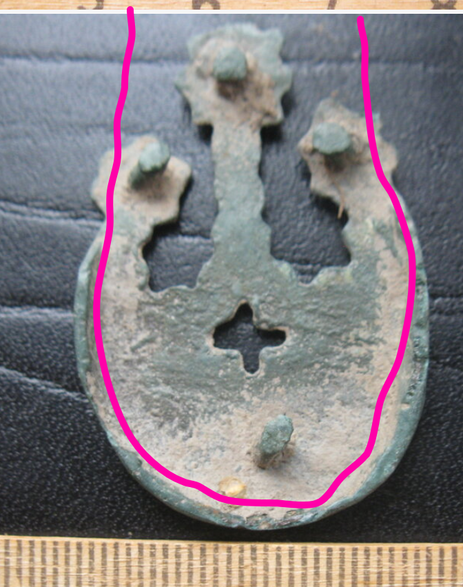

    Здравствуйте.
    Что за изделие?

    Добрый день судя по 4-м штырькам крепления фрагмент ременной пряжки средневековья.

    Скорей всего ременное окончание, так как есть бортик для ремня. Интересная форма, не встречал.

    Ременному окончанию не нужна крестообразная прорезь для зацепа второй половинки пряжки:(

    Так как мне такая не встречалась и нет информации по ней, на своём настаивать не стану, просто выскажу предположение.
    Как по мне так данное прорезное крестовидное изображение просто декор.
    1. размер очень малый.
    2. Есть 4-ё штырька для фиксации ( заклепывались) если вырезать с картона форму в виде U и приложить во внутреннюю часть то "крестик" будет закрыт и выполнять какую то функцию уже не сможет.
    3. расположение "крестика" в середине самой формы.
    Останусь при своем предположении, ременная накладка с крестовидным прорезным изображением.
    Вот к примеру некоторые ременные окончания с прорезными изображениями.
    Как то так.
