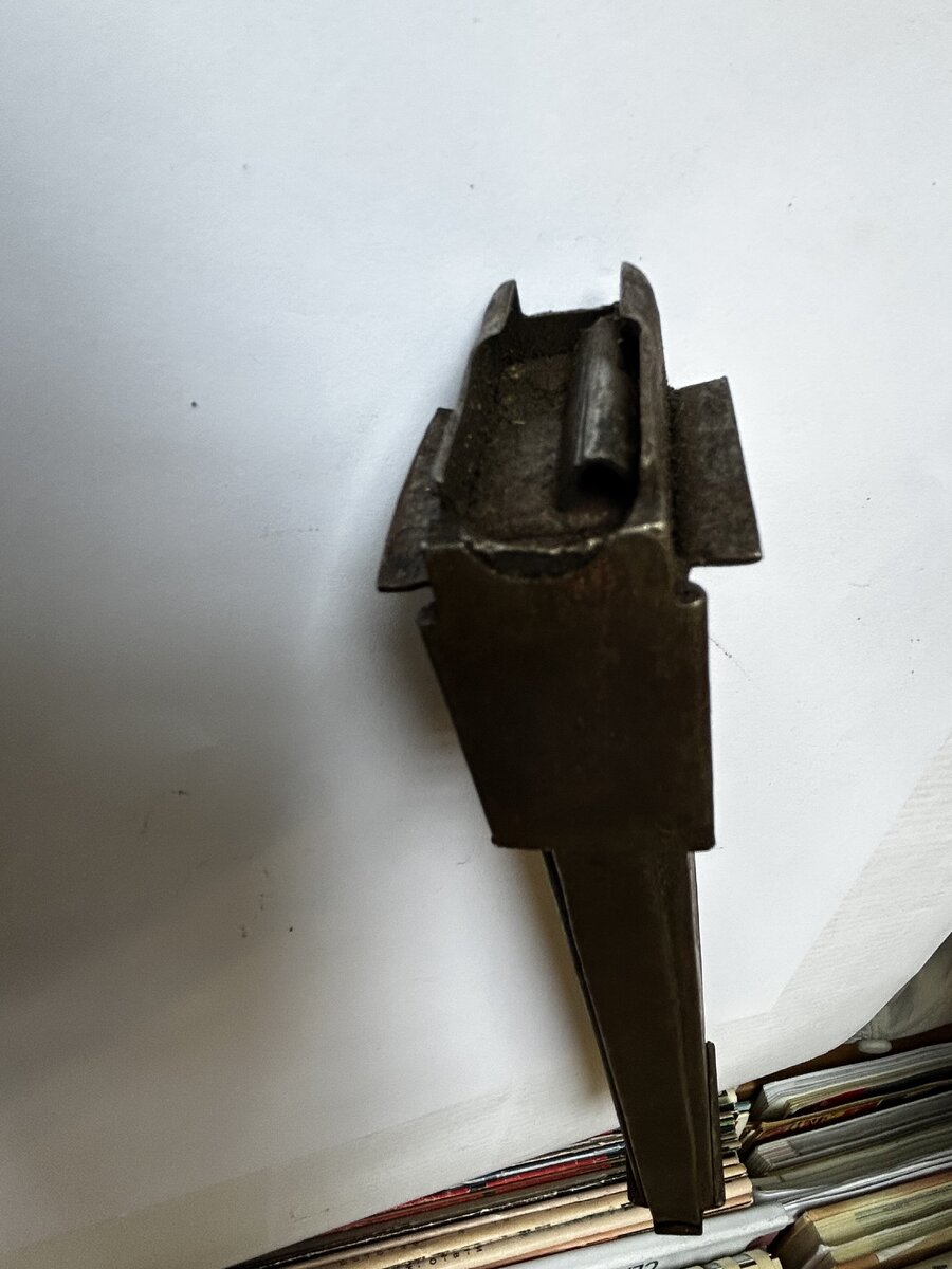

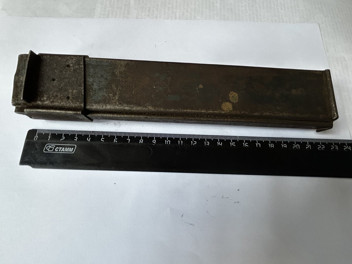

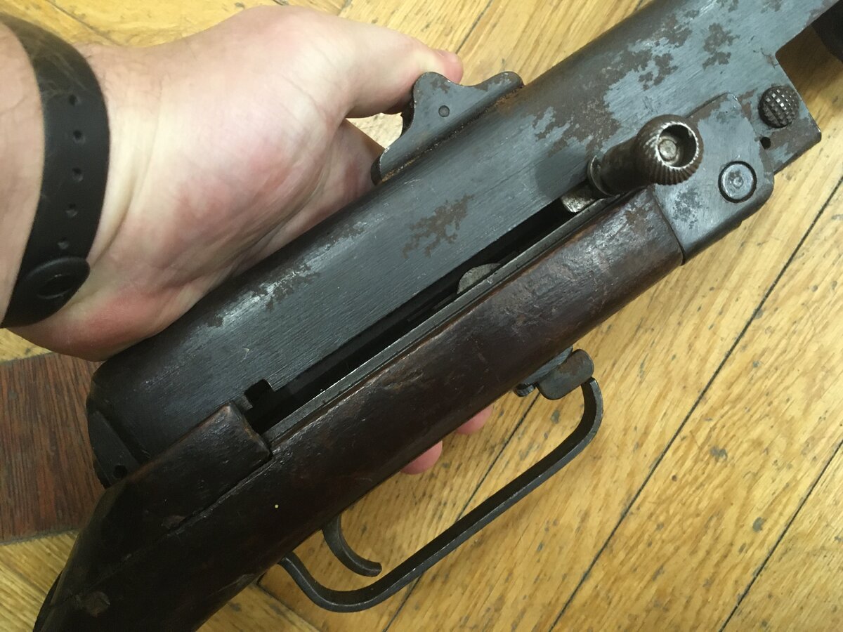

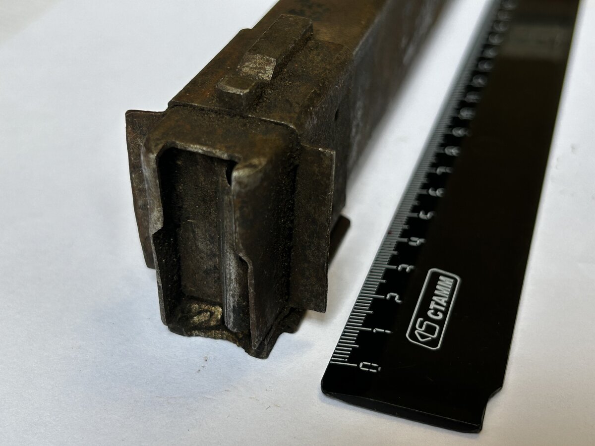

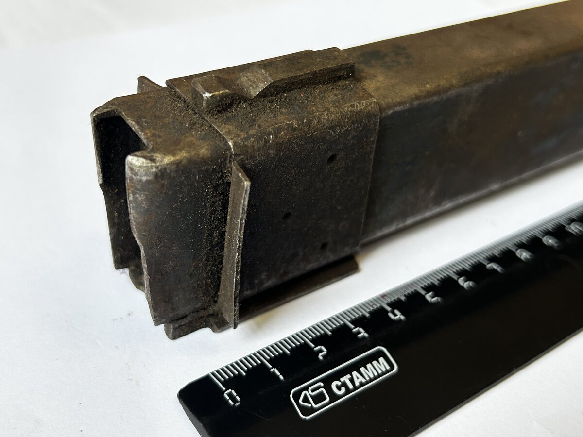

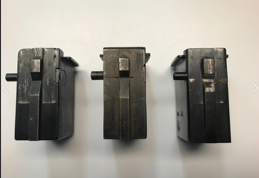

    Здравствуйте. Нужна помощь в определении оружия от которого магазины.
    Магазин №1.
    Казалось с ним проще всего, т.к. думал он от СВТ. Но покопавшись в нете уже не уверен, вернее запутался. СВТ-38, СВТ-40, АВТ-40, АКТ-40.... Так и не понял разные и взаимозаменяемы у них магазины или нет. В общем, кто знает подскажите от какой (или от каких) модели магазин.

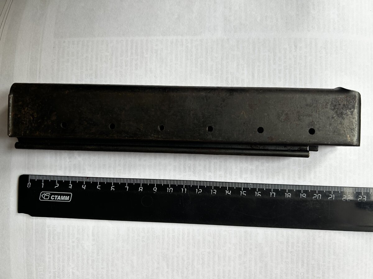

    Магазины №2 и №3. Из далека виделся магазин немецкого МР, при ближайшем рассмотрении (чекух навскидку не обнаружил) сильно засомневался в обоих. Своих вариантов нет. Нужен совет знающих людей, от чего магазины. Если всё таки МР (возможно №2?) то какого именно?
    Магазин №2.
    Магазин №3.
    Буду признателен за любую помощь).

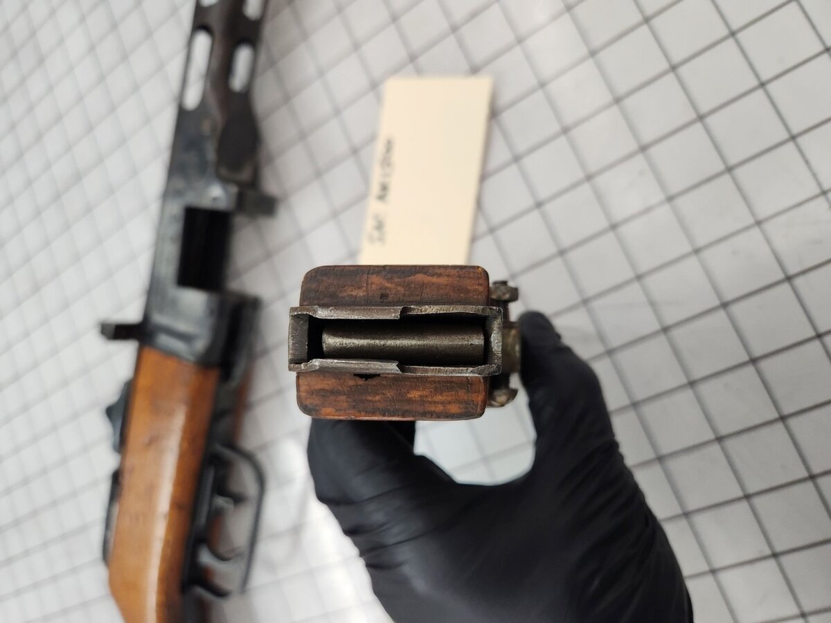

    Третий магазин от Томпсона.
    На Озоне торгуется 4000+ руб.
    Но озоновский хз на какие годы.
    Со вторым не понятно, губы самодельные что ль?

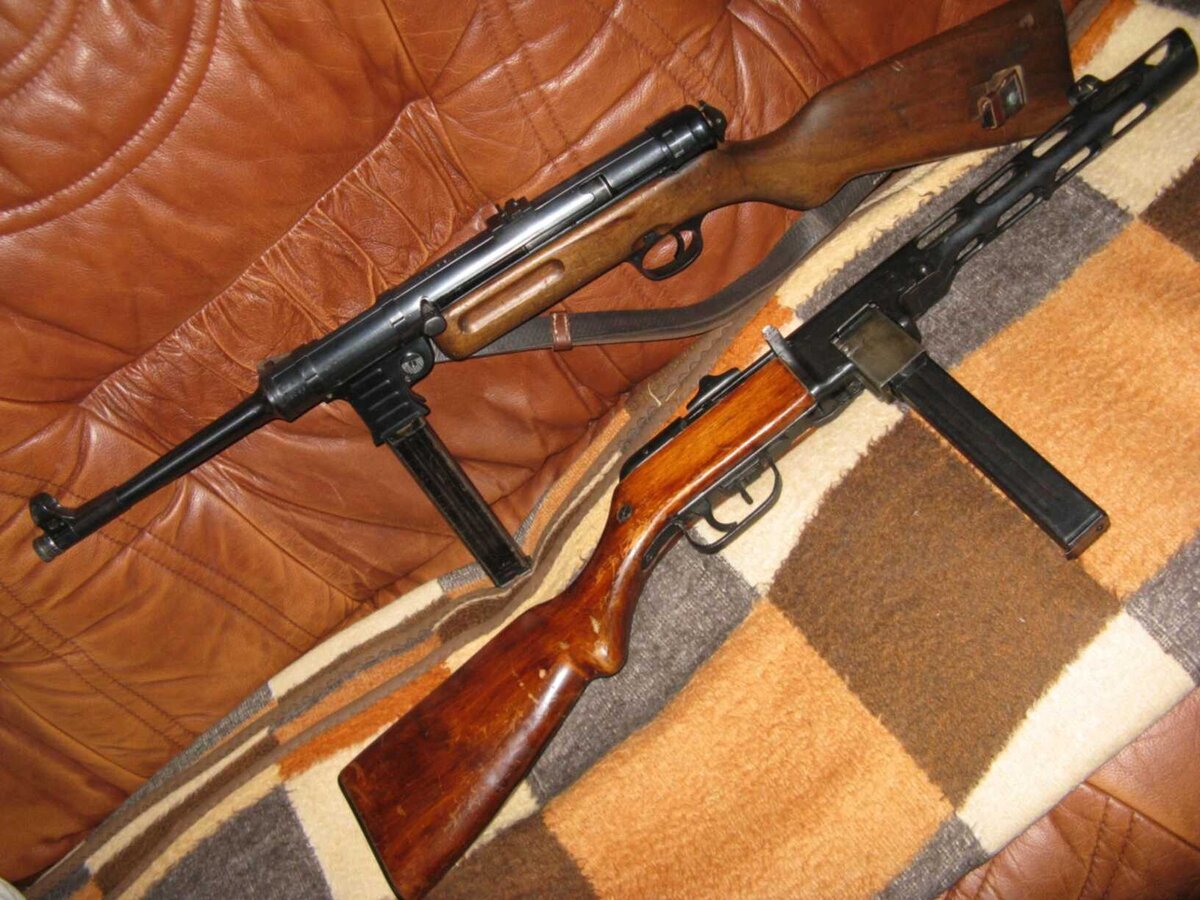

    ДВС . :newsmile1:НЕ мучайтесь , первый магазин поздний ? от СВТ , АВТ ( не важно 38 или 40 ) , у АВС на 15 патронов и губки магазина другие .
    Второй магазин , очень похож на Германский под перестволенный на 9Х19 ППШ . Довольно редкий . (в тырнете есть подобные)
    Третий магазин похоже от Томмигана или Рейзинга 45АКП.

    Спасибо Капитан ВороVбей и Dietrich 08.. за помощь. Вопросы по магазинам №1 и №3 закрыты. По магазину №2 завтра сделаю-выложу дополнительные фото.

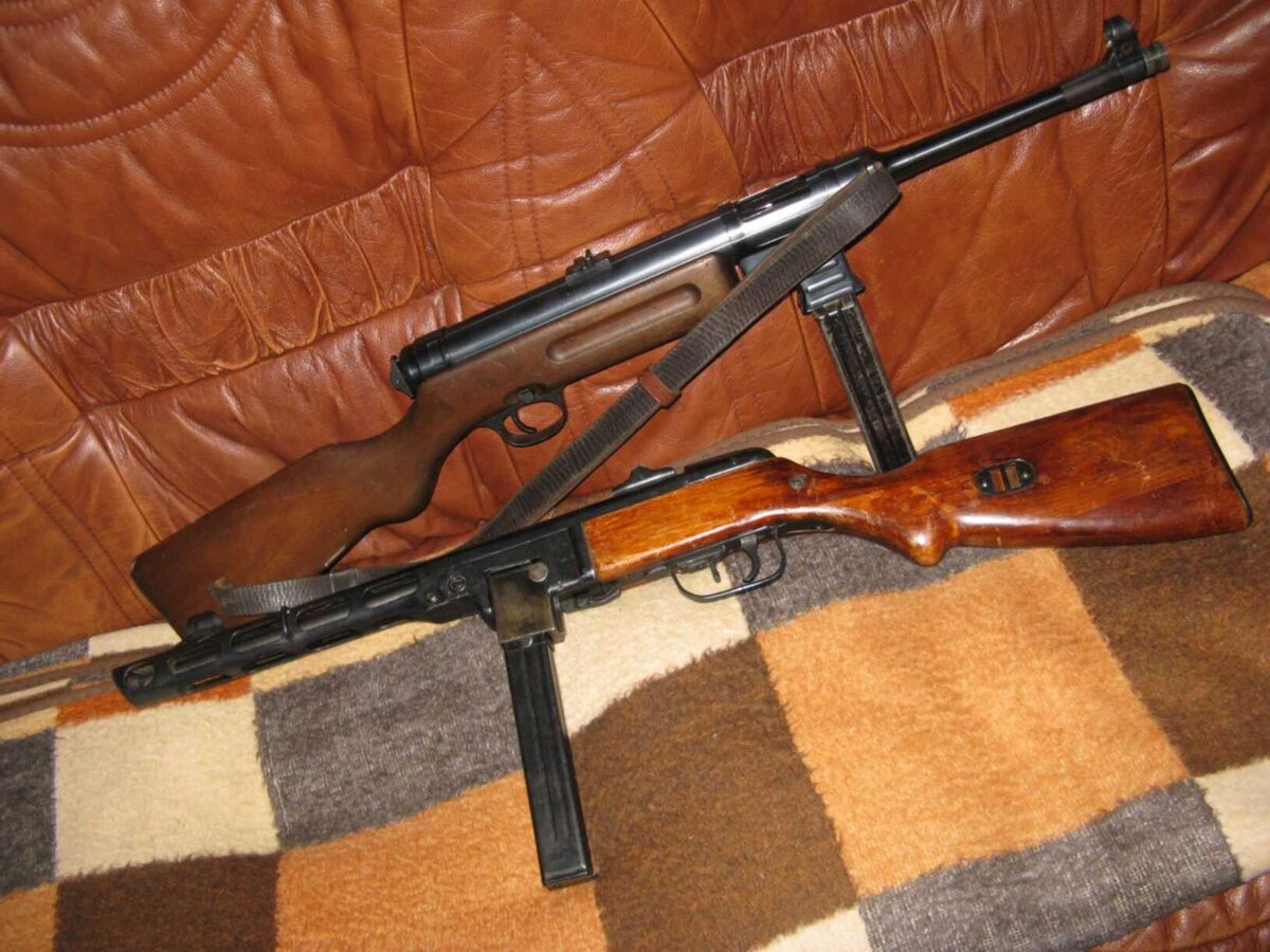

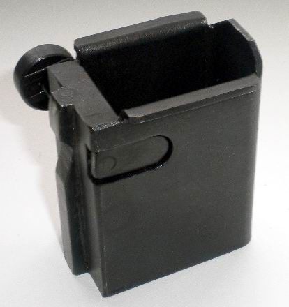

    Не заморачивайтесь , точно магазин под Корч . Похожий есть на фотке с партизанами . Делались как адапторы под стандартный магаз МР 38-40 , так и нахлобучки именно под новодельные магазины ( правда в производстве х/з что было дешевле) . Знакомый находил Корча с заваренным под шахту приёмником магазина , ствол от МП был надрощен обыкновенной трубой а перегородка рассверлена под неё . Если не делалось удлинение ствола , вваривалась ещё одна перегородка . Во всяком случае на Вашем магазине вырез под его защёлку и уши схожие как на адапторах для магазинов МП...
    С благодарностью к Колегам c G.ru.

    Поддерживаю , а так же - отдельно крышку магазина , пружину подавателя и сам подаватель. , я тут прикинул , как Корч , с коротким стволом от МПхи , да с таким ДТК впереди , ночью местность освещал.....:m1034:

    То есть магазин МП переделан под ППШ? Или самодельный под ППШ? Или я что-то не так понял? Что такое Корч? Во время разборки магазина случилось страшное, утерял пружину). Крышка сдвинулась неожиданно легко и выскочившая пружина улетела за шкаф. Причем пружина вылетела так резко что я её почти не видел, какая-то тень мелькнула, сориентировался только по звукам за шкафом. По независящим от меня причинам, шкаф отодвинуть пока невозможно, поэтому пружины временно нет :( Настроение упало, сделал больше фотографий, качество не очень, но как мог)

    Внутренние размеры магазина неплохо бы узнать.
    И магазин видится двухрядным.

    Корч - перестволенный ппш .:newsmile1: Магазин то да , двухрядка , есть прилив на подавателе , но , сама конструкция , это нечто , площадка на оси качается ? Если бы не 6 точек контактной сварки , можно было бы подумать , что Пан эту коробку на коленке склёпав . Хотя может и не контактная , а , глубокое кернение . Похоже сделан из какого то стандартного магазина под 9х19 но их хуча туева , задача из разряда - попробуй найди донара ...И последнее , в магазинах ппш и мр губки магазинов перестраивают выход патронов с двухрядного в один ряд , тут же - хрен , подача с 2х рядов , с права с лева или с лева с права , х/з зависит от количества боеприпасов запихнутых в магазин , и работала ли подача на Корче с 2х рядов про то не знаю . А так , да , по косвенным признакам магазин для перествола хотя может его потом очумелые ручки под чего другое запилили ....Не имея под руками нужного железа для размеров скрипеть мозгами тяжеловато .:p09007:
    П/С Наждачкой на ровной деревянной оправке снимите ржавчину на деталировке и магазине , может чекухи какие и вылезут , потому как кислота , электролиз , пескоструй мелкие чекухи убивают нахрен.

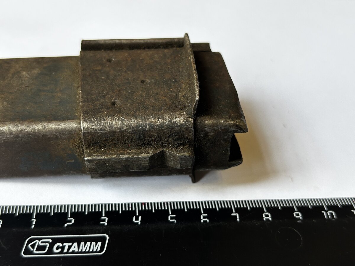

    Одна странность у этого магазина.
    Он вставляется швом вперёд, обычно магазины вставляются швом назад.
    В теории шов магазина спереди увеличивает расстояние до горки подачи.
    Пятка.
    Пятка не имеет отверстия для фиксатора и видно что пятка самодельная.
    Ну и губки магазина тоже загнуты кустарно и бока подпилены не ровно.

    ДВС .:newsmile1: В принципе да , швом назад и в шве вырез под защёлку , но , мне видеться что (шов) это отдельная деталь которая вдвинута в загибы короба магазина для его соединения , она шире защёлки магазина , и в паз от неё не влезет , тем более , что в паз защёлки входит ответная(запорная?) часть на магазине , тем самым центрируя его. Тут искать ( донара ) нужно по подавателю и магазину с таким же способом соединения как у ТСа , нахлобучка с верху от лукавого , разве что показывает к чему изготовлялся.........
    Самоделка однорядная улыбнула , это сколько энергии приложил рукодельник к сией железяке на 15?патронов...сколько веса в этом изделии...Думается не было у него натурального секторного магазина , а запулить очередь куданить хотелось вот и вымудрил как видел ... на болтах.
    П/С На фотке подавателя (обсуждаемого магазина) есть продольные задиры от затвора , похоже был в работе какое то время.

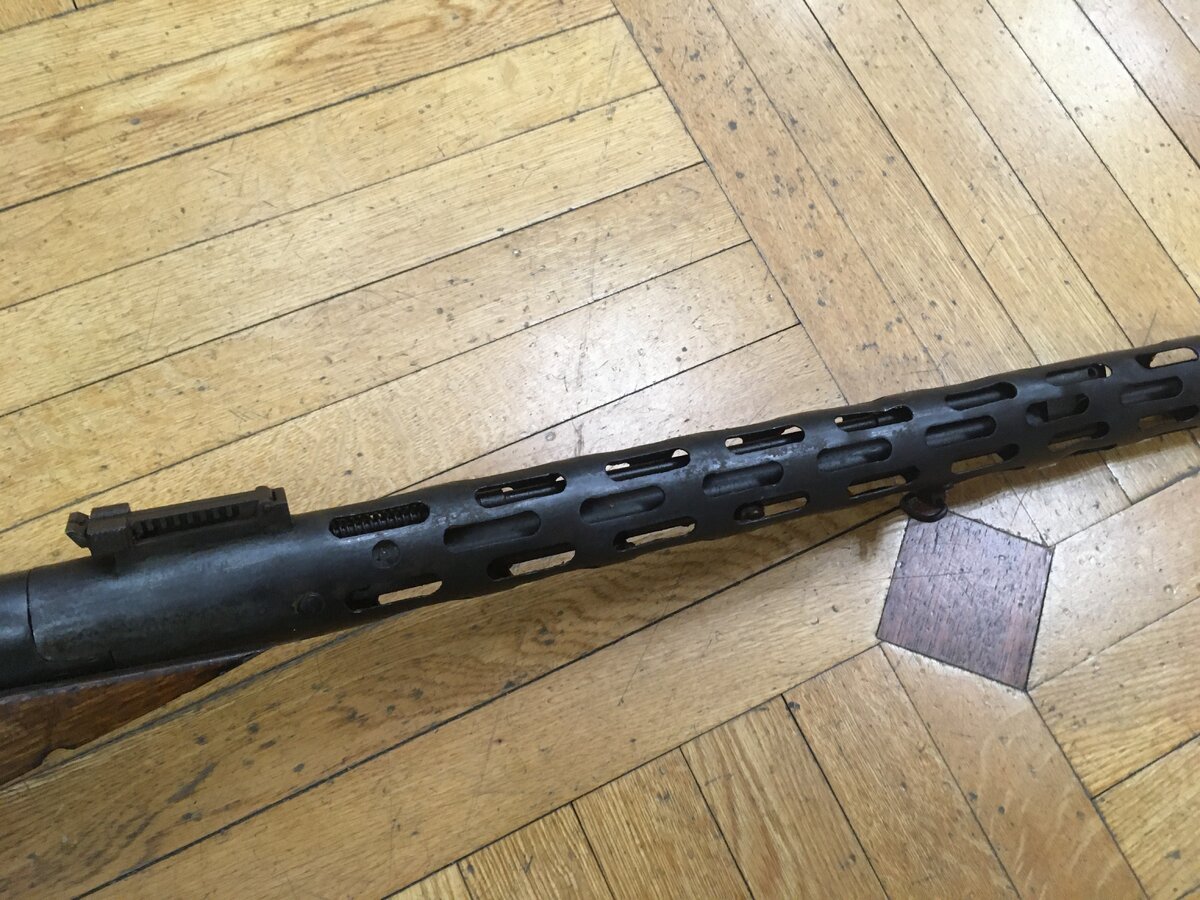

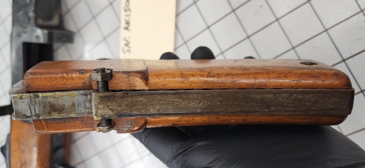

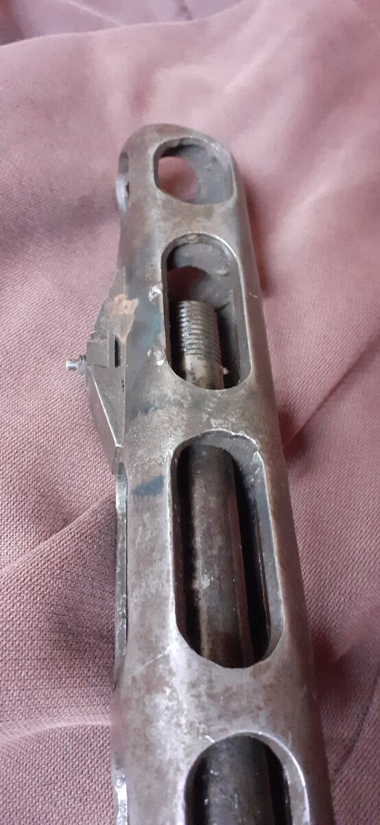

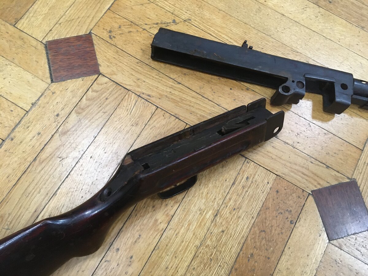

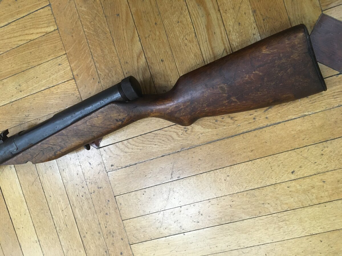

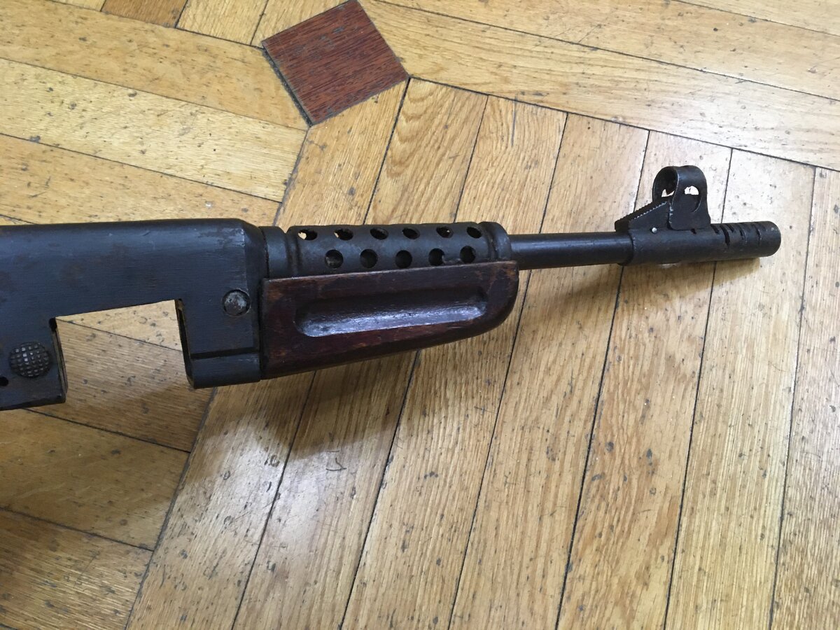

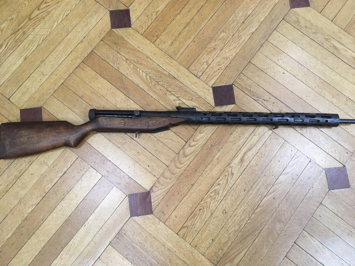

    Да, площадка подавателя на оси качается. Всё пытаюсь понять как такой магазин мог попасть во Владивосток. А может быть этот магазин к ППД? У нас на "Дальзаводе" во время войны делали не совсем обычные ППД, а перед этим были попытки с различными системами переделать-улучшить-упростить-удешевить конструкцию. В ходе этих попыток появлялись монстры, некоторые довольно боеспособные, прошли полигонные испытания. Можно по фото определить, каким изначально было оружие, и может к ним этот непонятный магазин (образцы №1 и №2)?

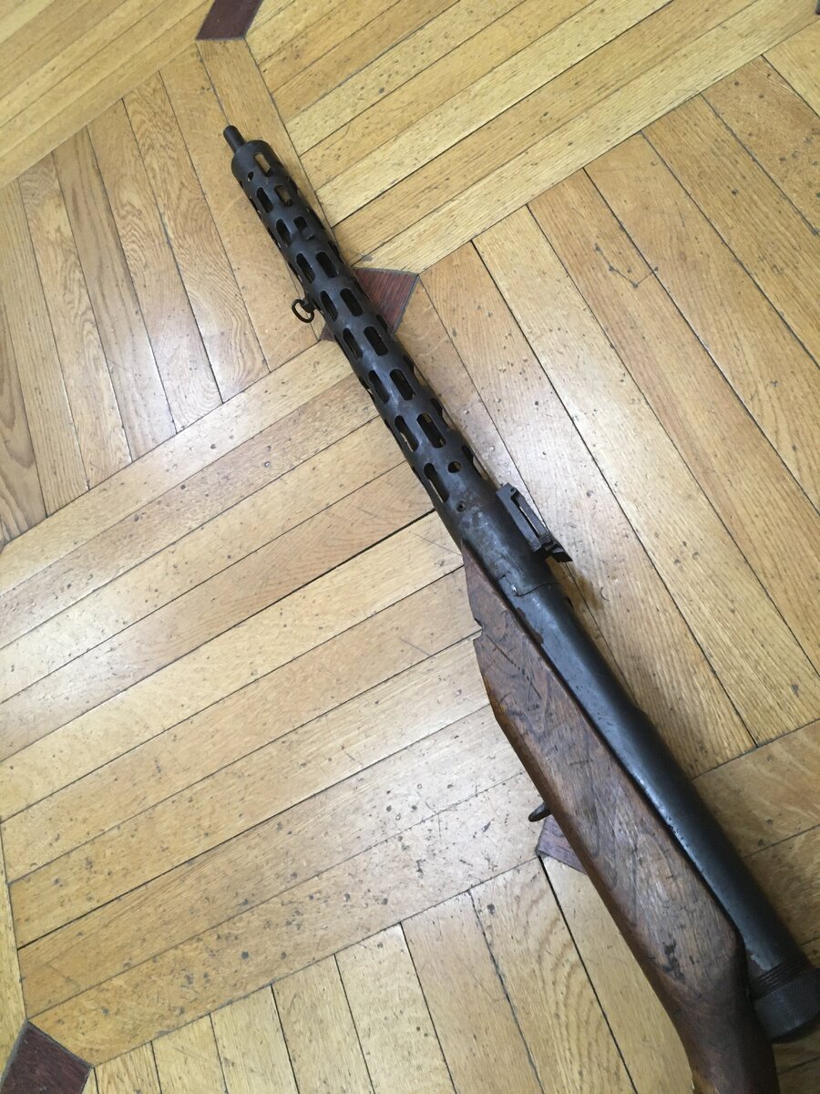

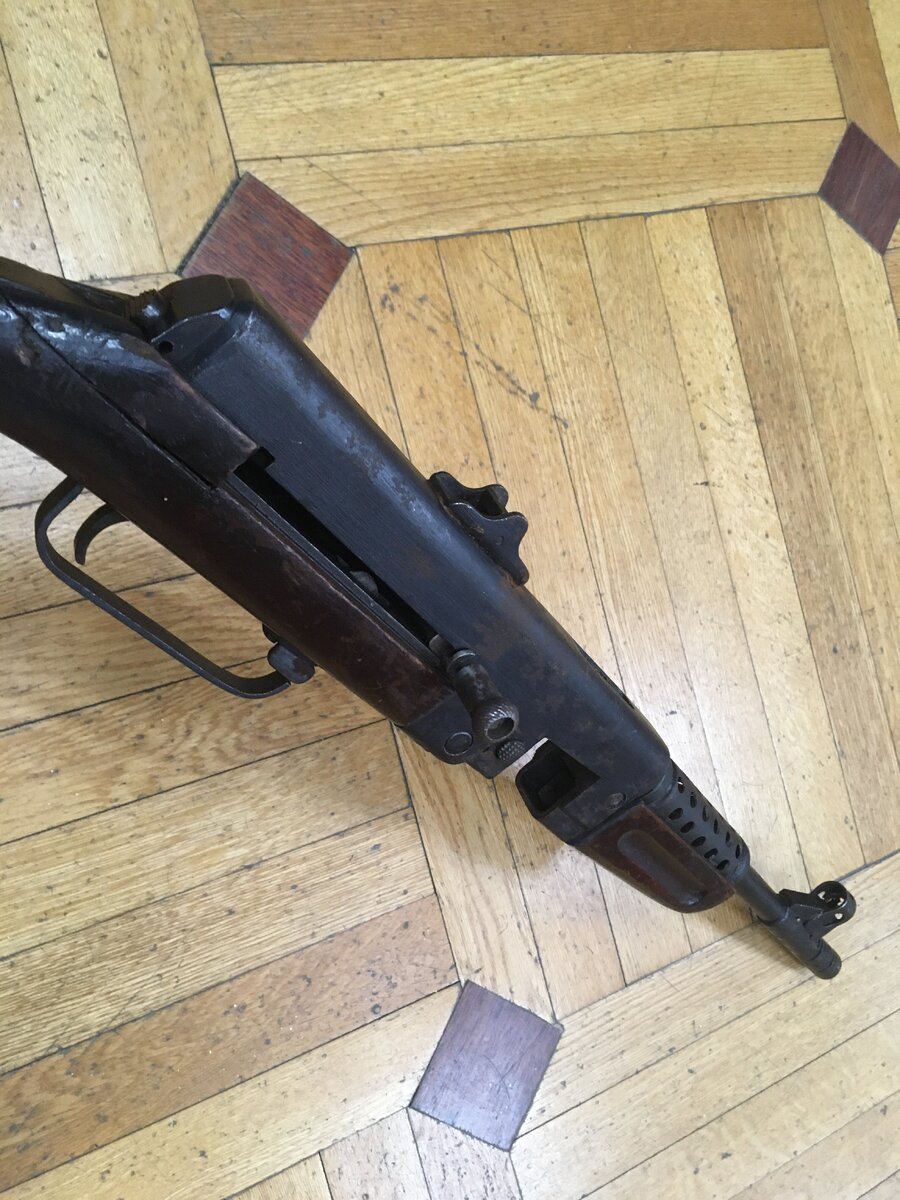

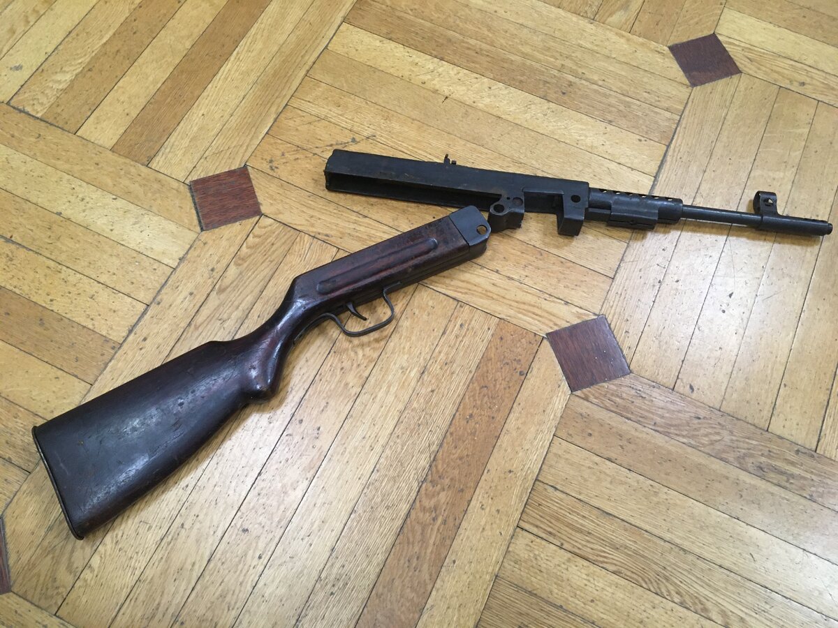

    Образец №1.
    Сообщения объединены, 1. Juni 2025, время первого редактирования 1. Juni 2025
    Образец №2.
    Образец №3
    Все фото из Музея ТОФ.

    ДВС . О таких мухобойках я не слышал , тем более не видел Благодарю за инфу и фото . Тема заиграла новыми красками , очень даже может быть что к номеру 1 или 2 Конструктив приёмника магазина сходен с ппш и позднего ппд , фиксация правда кнопкой , но может быть именно в сам вырез на магазине под защёлку . Замерьте поперечную длину и ширину магазина надо понять что за патрон там бултыхался . Короче говоря без промеров- размеров это всё догадки и фантазии.:p0305:
    Тема становится схожей как паралельная о ,,Мушкете,, надо потиху сливаться..........:h0915:

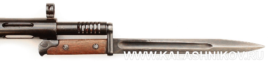

    О дальневосточных автоматах Р.Чумак писал в журнале "Калашников". ППД во Владивостоке делались под штык-нож СВТ, внутреннее устройство тоже изменено.
    Картинки и кусочек текста из статьи, ссыль ниже.
    С очень далёкого завода. Пистолет-пулемёт ППД-40
    Пистолет-пулемёт ППД-40 Дальневосточного судостроительного завода
    https://www.kalashnikov.ru/s-ochen-dalyokogo-zavoda-pistolet-pulemyot-ppd-40/
    А это из статьи Р.Чумака про "мухобойки", на фото образец который я выше выложил под №1.
    Неизвестное оружие Победы
    Пистолеты-пулемёты из Владивостока
    https://www.kalashnikov.ru/neizvestnoe-oruzhie-pobedy/

    ДВС . Интересные фотографии , но чего то все железяки без магазинов показаны..
    Как вариант - может это ркка/шная разработка под 9х19? Вангуя по Вашей фото с линейкой не впритык внутренний больший размер короба 30-35мм . Вопрос , что невилировала качающаяся площадка подавателя Конусность гильз 7,62х25 или 9х19? дайте длину и ширину этой детали. Opera Снимок_2025-06-02_204437_smolbattle.ru.png

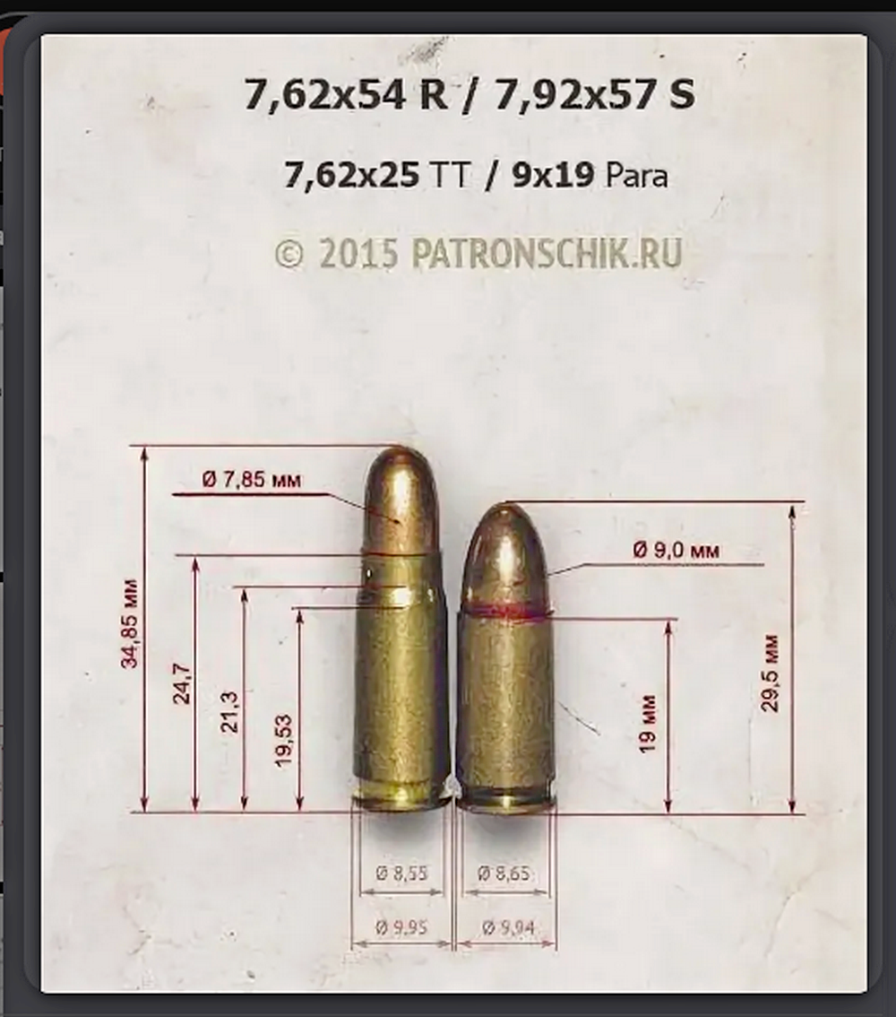

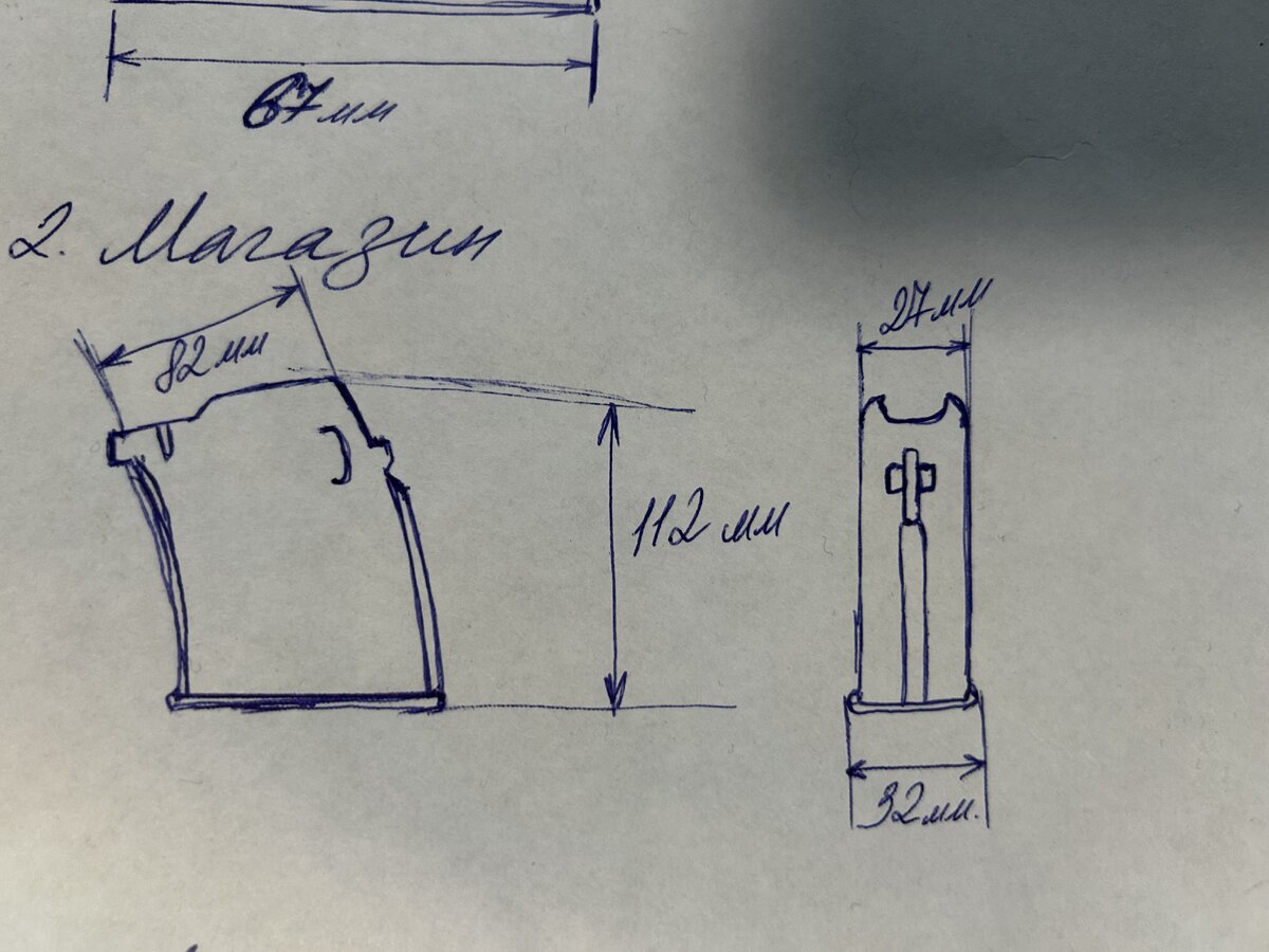

    Да, все железяки без магазинов и есть. Заметил, когда линейка не прижата к предмету, на фото размеры искажаются. Площадка немного короче основы(или как он там?) подавателя. Размеры площадки подавателя 34х17 мм, основа 36х17. Внутренний размер магазина внизу не прямоугольный. Размеры 36х17х19.
    Вот такая схемка есть. Я не чертежник, зарисовал просто для себя, но может поможет понять размеры.

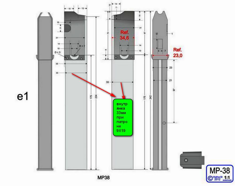

    DVS .немного чертежей с размерами
    0102a973d0973b4c04aeedc9d60d745e.jpg 0102a973d0973b4c04aeedc9d60d745e (1).jpg post-7515-0-42323300-1344584324.jpg
    И теперяшний ППШ О и ППШ-ПАРА ?. Позиционируется как гражданский охотничьи карабин . В калибре 9х19 заменен ствол , на крышку барабанного магазина наклёпана фибра 2,5 или 3мм , чтобы в улитке не трахались патроны ( ну типа как на Суоми размер внутрянки подогнали ) секторный магазин изменениям не подвергался ! (ну так пишут)
    В К- 96 короб магазина был разработан под 7,63х25 Маузер , потом , 9х25 Экспорт пользовали , потом перешли 9х19 Пар , при всём , короб постоянного магазина изменениям не подвергался и всё работало.....
    Короче , на мой взгляд , обе воюющие стороны паремудрили конкретно , и , что бы понять , что это у Вас за магазин , нужен ППШ , почищенный (поставленный на ход ) магазин и патроны , что бы попробовать.

    Такое ощущение что магазин лепили реконструкторы.
    Под охолощёный ствол .
    Холостые 5.45х32 просятся в такой магазин.
