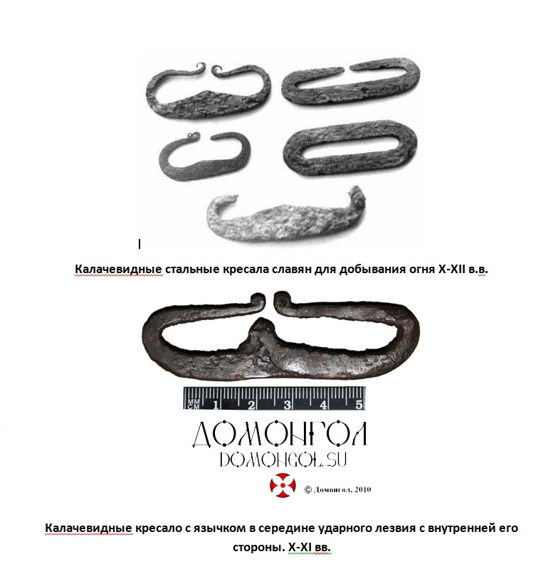

    Всем добрый день. Накопал много не понятки, Юг Московской области, в лесу, берег оврага. Сейчас по нему течет ручеек, в давние времена видимо целая река была. Овраг выходит на торфяные болота. Первые два предмета сверху напоминают кресала, но по имеющейся у меня литературе аналогов не нашел. Просьба при определении дать датировку и при возможности указать ссылку на литературу.

    Слева: Кресла (2шт.); кочедык (2шт.)

    Спасибо за ответ. Но может подскажите какого времени кресала. Кочедык, если я правильно понял - это то что на фото снизу кресал. Не меняется на протяжении столетий по форме.

    Овалы с прорезями-скорее всего части от гард ножей.Гарды часто были составными в виде кольца и овала или шайбы с прорезью.Кольцо могло быть как простое стальное,так и бронзовое или даже бронзовое с эмалями.

    16век скорее всего.

    Обратите внимание на пару ножей слева.На одном есть кольцо,а на втором как раз шайба.Кольцо паяно медью,как показало кислочение.

    Справа верхний угол - 2 предмета

    Спасибо всем за определение. Похоже, что так и есть. А что за предметы рядом со стрелой?
    И все ли предметы на фото можно отнести к 16 веку? Там же были подняты кресала явно более ранние. Я ориентируюсь на авторов -
    Арциховский А.В., Колчин Б.А.
    Труды Новгородской археологической экспедиции. Том 2.
    Серия: Материалы и исследования по археологии СССР, № 65. (стр.105-110-рис. 84,85). Те, что я сфотографировал, там нет. Поэтому и вопрос возник, в т.ч. о датировке и ссылке на литературу.
