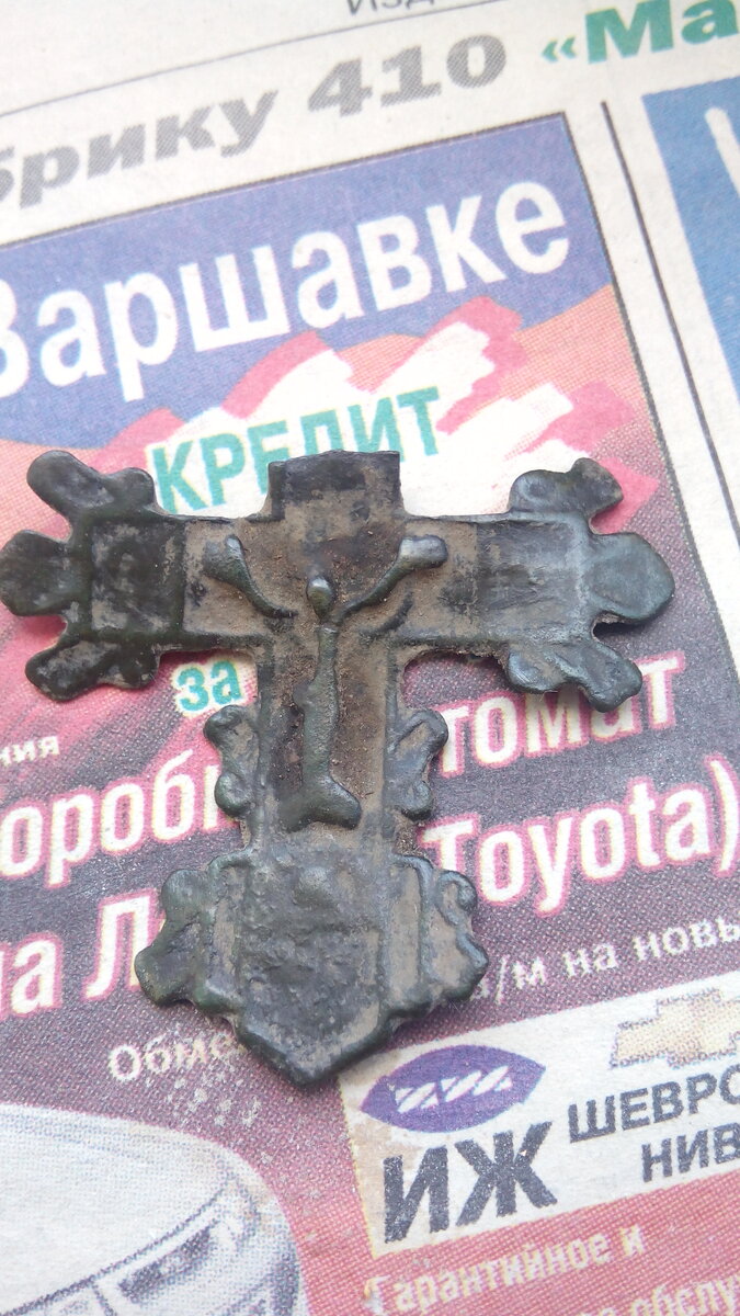

    Всем привет. Есть такой оболомочек, прошу подсказать по нему. Самостоятельный поиск результатов не дал. Заранее спасибо. Линейки под рукой нет, если не обходима позже перефоткаю.

    Спасибо за помощь, я тоже похожего не нашел, вот и обратился к сообществу.

    Думается данный вариант креста именно с распятием, вероятнее всего будет чуть более поздним, на 18 в. ИМХО.

    Там еще вроде как глава Адамова просматривается...
    По моему мнению, деревенская реплика не раньше 19 в.

    Тельный килевидный крест тверского типа. Сложно сказать. Смахивает на переливок...
    Лично я бы его относил скорее к 17 веку, чем 18-19... Даже, если и переливок, то скорее на 17. Хотя, если осторожно, то и 16 - не исключен.
    Глава Адамова неочевидна, но... хз...
    Был бы верхний луч и ушко, то можно было бы и порассуждать детальнее...

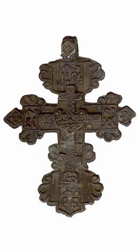

    Спасибо за мнение. На меднолите его отнесли к 18в. Вот еще один был там рядом, но по этому более менее понятно. Поправьте если не правильно определил.
    -3. Крест нательный.
    Медный сплав, литье.
    Вторая пол. XVII - XIX в.
    45x26 мм
    Происхождение. Место находки неизвестно.
    Описание. Крест четырехконечный с прямоугольными лопастями. В центральной части -рельефное изображение восьмиконечного Голгофского креста с копнем и тростью. Голгофа имеет вид полукруга с Главой Адамовой в пещере. Над крестом - надпись [​IMG](Царь Славы) в две строки под титлами, в изножий -монограмма [​IMG] (Место Лобное Рай Бысть) в две строки. На боковых оконечностях - монограммы [​IMG] и [​IMG] под титлами. По сторонам Голгофского креста, под его основной перекладиной - монограммы [​IMG] (Ника = Победитель, Копие, Трость). Оглавие выполнено в виде плоского ушка.
    Аналогии. Кат. № V.1; V.2; Некрополь Моисеевского монастыря в Москве (Векслер А.Г., Беркович В.А., 1999, рис. 15, 2). Относится к распространенному типу простых четырехконечных крестов, имеющих несложные, упрощенные формы, что является признаком массового производства. Общепринятая датировка возникновения типа - вторая половина XVII-XVIII в. (Даркевич В.П., Пуцко В.Г., 1981, с. 230; Куницкий В.А., 1985, с. 126). По классификации Э.П. Винокуровой (1999, с. 333-334), относится к типу I нательных крестов ХVII-ХIХ вв.

    По второму особых вопросов нет. Довольно частый. По 18-му веку.
    По первому - всё же буду стоять на своём - 17 век. Не смотря на атрибуцию меднолита.
    37.614
    Да не в Главе дело, а в том, что образ распятого Христа на нательном кресте свойственен на 18 в.+, а не на 17. Такие вещи на тельниках крепко не приветствовались в то время. К тому-же крест уже как есть переливок в непойми каком колене, что только отнимает от него возраст, а не прибавляет.

    Типологически правильно определено.
    Если оборотная сторона гладкая, то не раньше 18 в.

    Да, гладкая.

    О чём и речь. Образ распятого Христа есть на крестах не только 18+, но и 15-16вв., и более ранних веков, вплоть до КР/КК.
    В области металлопластики наших широт появление того же образа распятого Христа - это следование византийской традиции.
    Навскидку: "Каталог нательных христианских крестов периода Киевской Руси X–XIII ст." Кайль В.А., Нечитайло В.В. Разновиды крестов № 419, 422, 423, 500-511, 533, 567-569, 579, 580 (на этом кресте само распятие Христово очень похоже на то, что на значительно более позднем кресте у ТС), 715-732 и т.д. содержат образ "Распятие Христово"
    Нюанс только в том, что если крест является переливком, то рассуждать можно долго и во многих плоскостях.
    Сам факт переливка не говорит о том, что между переливком и оригиналом временной отрезок длинною в десятилетия и века. Все эти поколения "переливков" могли уложиться буквально в несколько лет.

    Субъективны и амбициозны, серьезно?) Распятие есть образ, икона. Носить её на теле сокрытой от глаз, было попросту неканонично. Незаконно, если по-русски. Так что те немногие кресты с распятием, что можно было встретить в то время, или прошли мимо неприветствия, либо были предназначены для ношения поверх одежд, как правило в редкий праздник. Вот и все здесь амбиции.

    Я вас услышал и уважаю ваше мнение. Но с вашими логическими умозаключениями не согласен.
    Пару нюансов в двух словах. Ношение поверх одежды тельного креста не приветствовалось после 13в. по 17в. включительно. Исключение - священники и епископы. Вопрос из разряда: ношение тельного креста, как такового, а не из разряда - является ли иконой крест с образом/образами святых, переставая при этом быть крестом. Здесь мы фактически упираемся в толкование Символов и Образов, а это уже чуть ли не к трактованию 82 канона Вселенского Трульского собора нас подводит. А там того и гляди - и до поступления в духовную семинарию недалеко...

    Вы пока без пруфов гляньте на Подавляющее кол-во тельников до 18-го века и даже чуть позже - это просто кресты без тел. Изредка с Орудиями Страстей/молитвою с тыла. Повторюсь: тельник носится непосредственно на теле, а образ поверх одежд. Поверх люд носил образки только в праздники, а так, в суете и работе - простой крест на теле, под рубахой. Так было до 18-го века повсеместно.

    Извините меня за бестактность, но пока это сугубо субъективное мнение, ничем кроме расхожих современных представлений не подкреплённое. Покажите хотя бы один мало-мальски т.н. "каноничный" источник в любом виде, где трактуется ношение креста в таком виде, как было озвучено. Не в 20-21 веке, а хотя бы в период, которому атрибутирован обломок первого креста.
    Читайте, пожалуйста, внимательнее. Выше две ссылки, которые касаются непосредственно образа Христа не только на православной металлопластике, но и конкретно на килевидных крестах тверского типа с подробной атрибуцией. Поэтому говорить о том, что крест датируется 18в.+ только из-за наличия на нём образа - Распятие Христа и того факта, что крест-переливок, как минимум неправильно.

    Там на фото ТС плохо видно из-за земли, но видится цата на перекрестии, характерная для подобных крестов без Распятия. А вот зачем было поверх ещё и образ размещать, это как-раз ещё один косвенный аргумент в пользу позднего, произвольного рукоделия на базе обычного нательного креста 17-го века.

    Крест отнесен к этому времени, так как является поздней переливкой типа креста, появившегося в последних десятилетиях 17 в.
    Считать, что крест относится к указанному Вами времени просто безграмотно.
