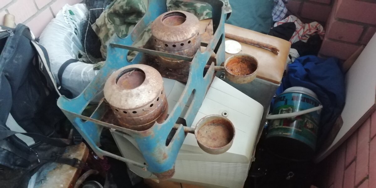

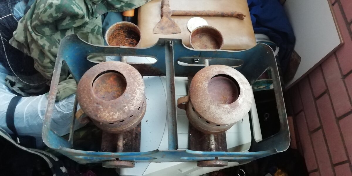

    Добрый день уважаемые комрады. Забрал у друга на даче интересную штуковину. Предполагаю что обогреватель, в чаши заливалось что то не сильно горючее, масло скорее всего и как то все это делозагоралось.На примус не сильно похоже.Спасибо за любую информацию.

    Одиночные такие\ штуки\ называли керосинками, \керогазами\. До 1965 года моя бабушка готовила еду а позже судя по надписи на корпусе выпустили двойные на две конфорки . Керосин на одной вонище ещё то... На третьем фото видны посадочные круги для бачков с керосином.

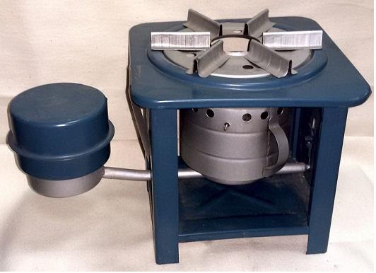

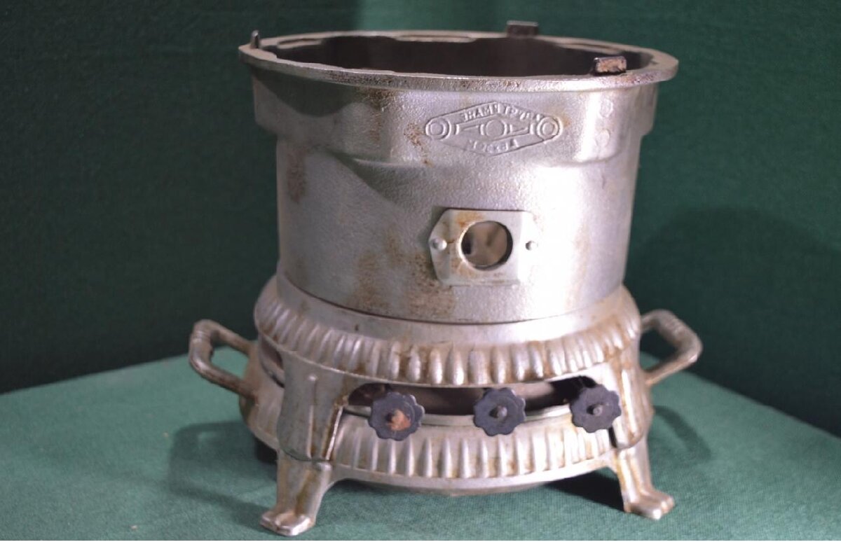

    Это не керосинка, а керогаз. У керосинки было три широких фитиля. Вот керосинка:
    Она же в разобранном виде:

    kotov, Вы неправы. Керогазы появились после керосинок. После керогазов - газовые плиты.

    В те ложбинки заливался керосин? А когда крутишь то ложбинки наклоняются и керосин быстрее поступает в сопло я так понял. Подскажите такая вешь кого нибудь заинтересует?

    В ложбинки вставлялись ёмкости с керосином, в донце которых был клапан. А регулировка подачи была именно такой, как Вы описали.

    Третье фото справа круглая чашка с трубкой на горелку. На неё опускается жестяная банка с керосином с горлышком и клапаном открывающимся при опускании банки . Всё керосин стекает к кольцевому фитилю. Я свою коллекцию утилизировал, лет 20 хранил. С 2000 москвичи ломанули осваивать дачи , этого добра было на выбор .

    На фото керогаз без керосина бачок стоит где нужно в перевёрнутом виде . Клапаном не вниз а вверх.
